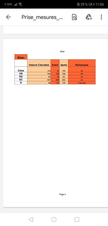

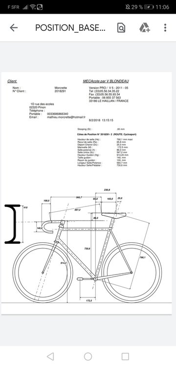

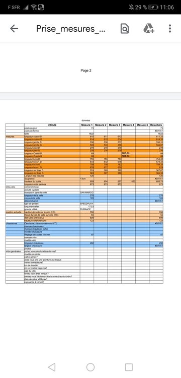

Morcrette Posté(e) le 9 décembre 2019 Auteur Posté(e) le 9 décembre 2019 (modifié) Voici Prise_mesures_morcrette POSITION_BASE_172 Modifié le 9 décembre 2019 par Morcrette

Morcrette Posté(e) le 14 décembre 2019 Auteur Posté(e) le 14 décembre 2019 J ai effectué semelles chez Nicolas meigneux (podologue cycliste) avec cales de Correction de 3mm mais rien n y fait. Prise_mesures_morcrette POSITION_BASE_172
