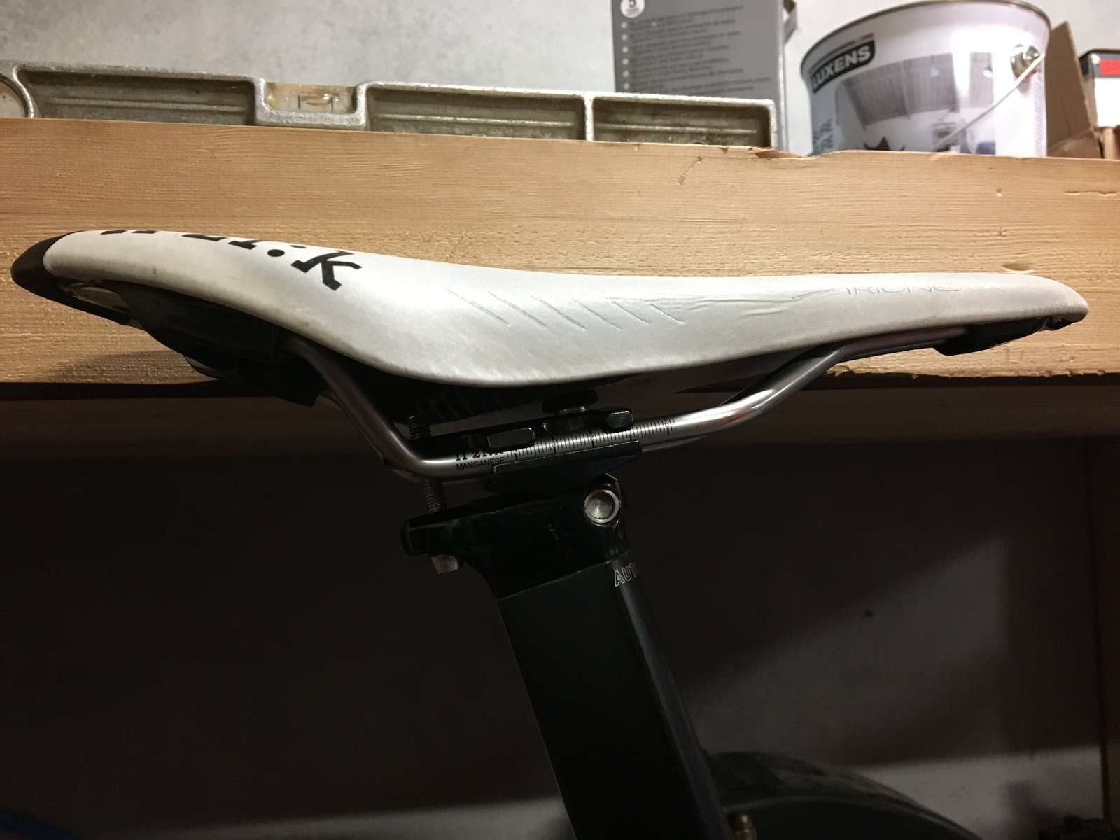

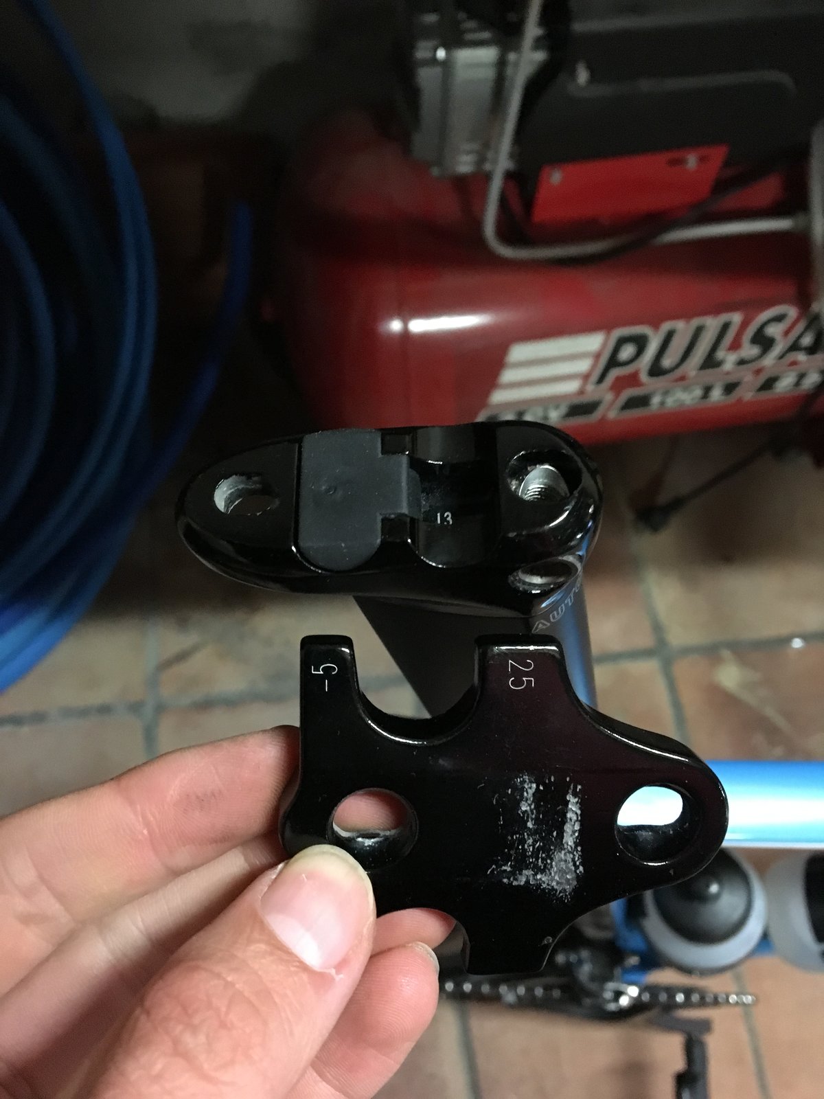

La 2ème info, ma tige de selle giant était ajustable au niveau du déport (voir photos ci après !). Du coup je l'ai réajustée pour 550mm en vue de la prochaine sortie .

Nouvelle sortie aujourd’hui de 2h30.
Avec la selle avancée à la distance préconisée (550mm) plus aucune douleur aux lombaires, cervicales ou trapèzes !
Les jambes tournaient bien, même avec la sortie de 2h50 de vendredi.
Pour l’instant de bonnes sensations avec cette nouvelle position.
