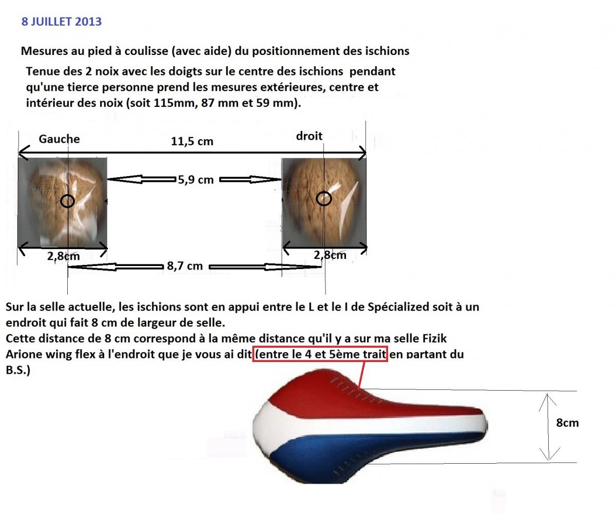

meuse55 Posté(e) le 10 août 2013 Posté(e) le 10 août 2013 Bonjour, Solution simple pour mesurer la largeur des ischions sans risque d'erreur, beaucoup plus précise que le système Spécialized qui reste très aproximatif. Il s'uffit de prendre 2 grosses noix, de se positionner comme si on était assis sur une selle, de tenir ces noix sur les ishions avec le bout des doigts tout en se laissant basculer sur le dos. Une tièrce personne (ami(e)-femme ou autre prendra alors les mesures au pied à coulisse de manière précise. Voir la photo jointe, très explicite, avec les différentes mesures (chacun pouvant avoir une largeur extérieure différente, on ne peut pas tenir compte que du centre). Si avec ça je ne gagne pas une étude posturale gratuite....... (je rigole)
Vincent Blondeau Posté(e) le 12 août 2013 Posté(e) le 12 août 2013 Au delà de la largeur des ischions il faut tenir compte de la largeur de la selle , de la manière dont elle s'évase mais aussi de la forme du bec ..en fait beaucoup de choses ..
