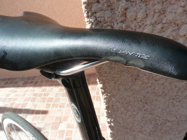

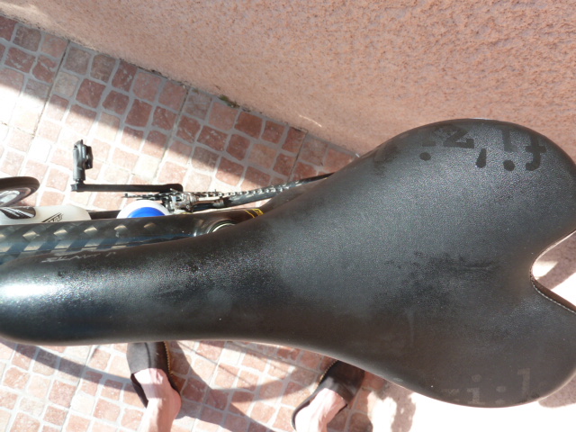

francis Posté(e) le 17 septembre 2012 Posté(e) le 17 septembre 2012 bonjour, je m'en remets à vous pour ce pb d' usure sur ma deuxième selle aliante. CAD usure sur le coté droit, voir photos. Ma cuisse frotte à cet endroit, voir même jambe droite tendue je touche la tige de selle ? Non je n'ai pas des cuisses de Cavendish ......... ma selle est vérifiée et droite. est elle trop large pour moi ? Je pense en changer . pouvez vous me conseiller des modèles qui : auraient un bec plus fin ? un creux moins prononcé afin de moins compresser mes fessiers. mais d' un confort proche de l' aliante. j' aurais pensé antares ? un modèle prologo ou bontrager mais lequel ? merci

francis Posté(e) le 17 septembre 2012 Auteur Posté(e) le 17 septembre 2012 oui la jambe gauche, de mémoire 8 à 10 mm. mais surtout suite à une fracture du cadre obturateur gauche une rétroversion du bassin qui le bascule vers l' avant coté gauche . d' ailleurs on remarque les marques mates plus prononcées coté droit de la selle ( vue de dessus)qui laisse penser que l' appui est plus important à droite.
