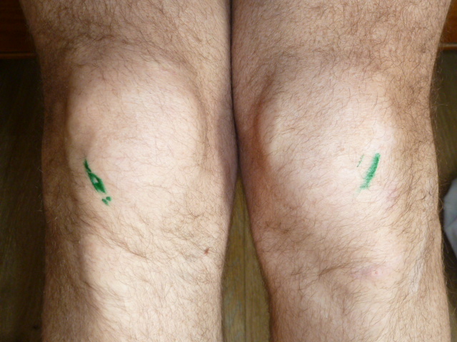

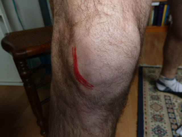

francis Posté(e) le 23 avril 2012 Auteur Posté(e) le 23 avril 2012 bonjour, la météo à retardé les essais : 1 essai j' ai gardé la H selle à 736 mm des sorties précédentes avec selle reculée de 3 mm pour arriver à 62 mm le 15 04 : sortie 75 km genou droit semblait ok et gauche mal externe le 22 04 : 83 km genou gauche légère douleur externe rotule et droit douleur insupportable sur extèrieur rotule puis monte au dessus rotule . J'ai donc mis la Hauteur de selle au 739 mm que vous conseillez et reculé de 2 mm la selle pour arriver à 62 mm. essai 2 le 23 04 , la douleur rotule droite extèrieure oblige à rentrer au bout de 10 km; mais ne semble pas monter au dessus de la rotule. je pense reposer un peu avant nouvelle tentative sur ces bases, ci-joint la photo du genou en rouge le lieu des douleurs. pouvez vous confirmez svp que reculer la selle aille dans le bon sens j'ai cru comprendre rotule douleur externe = selle trop haute est ce une certitude ? mais au dessus de la rotule je ne trouve pas d'explication franche. merci

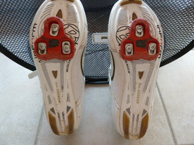

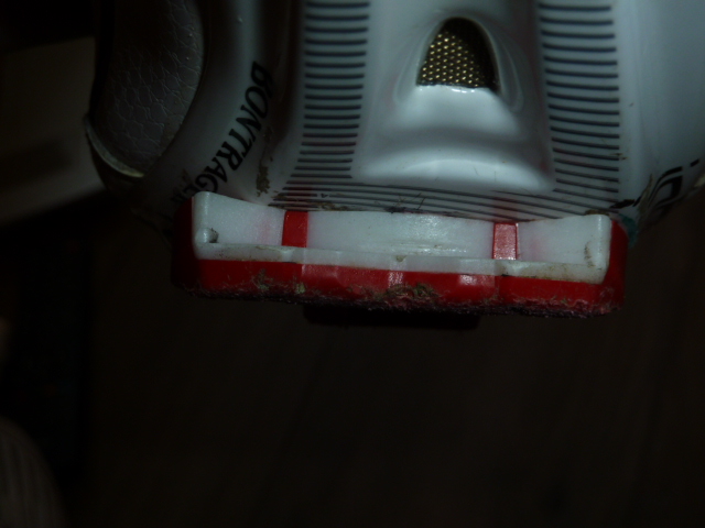

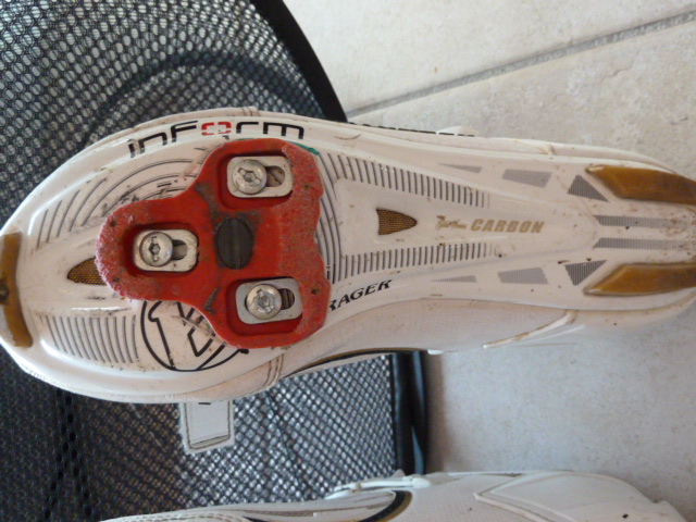

francis Posté(e) le 6 juin 2012 Auteur Posté(e) le 6 juin 2012 bonjour, j'ai fait + 2 mm de hauteur de selle , a ce jour plus de pb au dessus de la rotule. mais reste douleur externe sur rotules gauche et droite surtout depuis que j' appui plus , cyclosportive et sortie montagne ont relancés ces douleurs. ci-joint photos genoux et usures cales dites moi si pb orientation, elles semblent plus usées sur la partie teflon extèrieure, est ce que cela serait la cause ? si oui que faire ?
Vincent Blondeau Posté(e) le 7 juin 2012 Posté(e) le 7 juin 2012 (modifié) Es ce comme cela : Si c'est de cette marque dont tu parles il faut effectivement que la marque soit centrée . Modifié le 7 juin 2012 par Vincent Blondeau ajout photo
francis Posté(e) le 7 juin 2012 Auteur Posté(e) le 7 juin 2012 bonjour, tout a fait, si vous pouvez le voir sur la photo jointe, vous verrez la cale chaussure droite plus marquée sur la partie extèrieure teflonée. idem pour cale gauche. comment peut on y remédier. merci
Vincent Blondeau Posté(e) le 7 juin 2012 Posté(e) le 7 juin 2012 Il faut orienter l'AR de la cale du cote ou se trouve la marque pour re-centrer la marque et donc supprimer les contraintes .
francis Posté(e) le 7 juin 2012 Auteur Posté(e) le 7 juin 2012 ok exemple chaussure droite je tourne l Ar de la cale vers l exterieur de la chaussure. combien 2 mm ?
Vincent Blondeau Posté(e) le 7 juin 2012 Posté(e) le 7 juin 2012 OUi mais il faut tourner tres peu par 0.5mm
francis Posté(e) le 7 juin 2012 Auteur Posté(e) le 7 juin 2012 ok donc cela veut dire talon rentrant, ce qui me convient mieux. j espére simplement ne pas touché les manivelles ce qui m' arrive déjà en danseuse... il faudra peut etre aussi décaler la cale vers l intèrieur pour éloigner la chaussure de la manivelle, s il reste de la marge voir photos
Vincent Blondeau Posté(e) le 7 juin 2012 Posté(e) le 7 juin 2012 T'a tout compris . Il existe des pédales avec des filetages plus longs pour pouvoir mettre 2 mm de rondelles afin d'eloigner le pied des manivelles .
