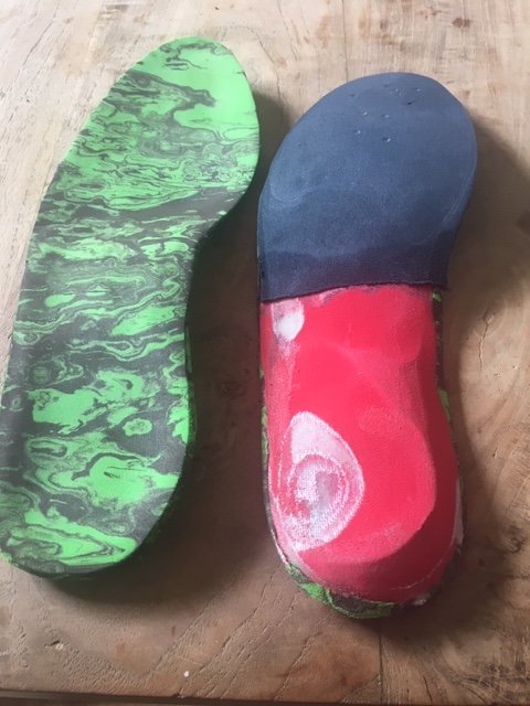

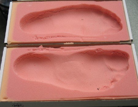

PierreCHOCHOY Posté(e) le 30 juillet 2019 Posté(e) le 30 juillet 2019 Petite question: il y a 2 ans j'avais fait réaliser des semelles chez un podologue via ce système boite avec pote rose (cf photo) pensez vous que la semelle soit bonne ?

Vincent Blondeau Posté(e) le 30 juillet 2019 Auteur Posté(e) le 30 juillet 2019 (modifié) C'est une semelle pour bipede pas pour cycliste . En cyclisme il faut renforcer la voute plantaire et mettre un recouvrement en mousse dure ( 60/70Shore ) sous l'arche métatarsienne et corriger aussi dans cette zone l'inclinaison du pied si necessaire . . Le talon etant dans le vide . La solution de la boite a mousse est très bien pour peu que la mousse soit enlevée dans les zones ou l'on recherche un appuis et qu'ensuite le module utilisé soit du type " module cycle de podofrance " . https://www.podofrance.fr Modifié le 30 juillet 2019 par Vincent Blondeau
