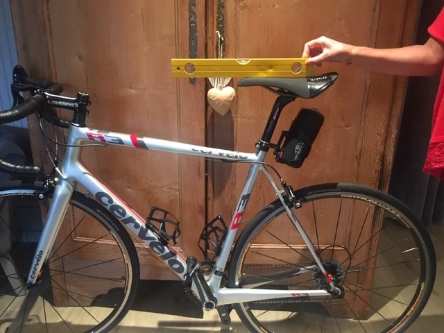

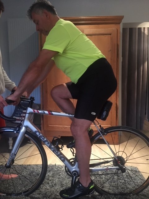

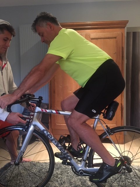

Vincent Blondeau Posté(e) le 27 juillet 2019 Auteur Posté(e) le 27 juillet 2019 AVEC LES VALEURS COMMUNIQUEES CE JOUR : HS hauteur de selle = 753 ( 755 ) RBS recul de bec de selle = 70 ( 65/70) SC distance selle cintre = 545 (545/550) h bascule du cintre = 58 ( 55/60 ) avec une souplesse à - 10 ( manque photo pour voir courbure du dos ) Engagement des cales = 100 depuis le bout de la semelle carbone de la chaussure largeur de la chaussure = Manivelles = 172.5 ( imposée ) Remarques = Il manque les photos pour : - voir courbure dorsale - realité de la compatibilité selle / cul cycliste De plus il faudrait des semelles pour pieds creux faites par un podologue avec une base module cycle de Podofrance . Maintenant donnez moi les réglages actuels de votre vélo et on va avancer pour résoudre vos soucis que vous allez me préciser . J'aurai aussi besoin d'une photo comme celle-ci : J'aurai besoin que vous lisiez ceci : http://www.mecacote.com/regler-ses-cales-generalites/ VB

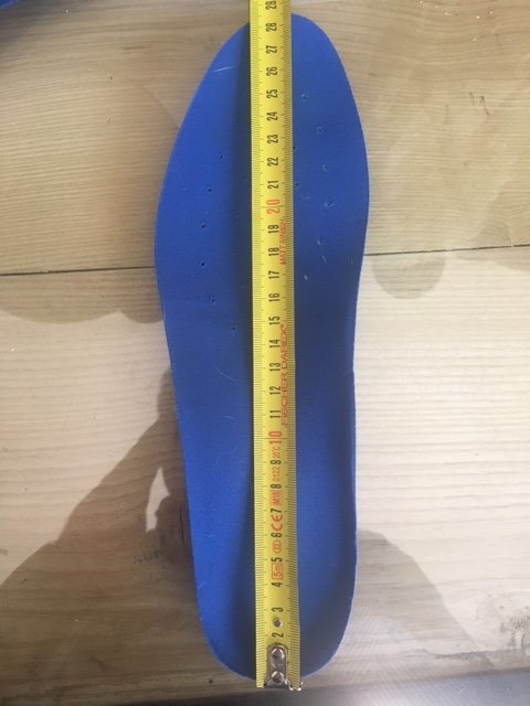

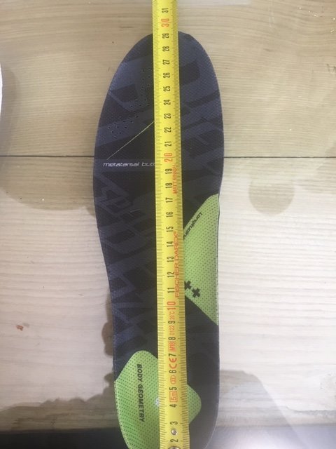

PierreCHOCHOY Posté(e) le 27 juillet 2019 Posté(e) le 27 juillet 2019 merci Vincent, je vais m'employer a modifier ces réglages quelques remarques : ai une paire de semelles Specialized pour pieds creux (Vertes), ca pourrait aller ? pour la selle : est ce mieux la giant contact Neutral ? ou la Fizik Aliante R3 Large ? pour le cintre ai une largeur de 440..ca va ?
Vincent Blondeau Posté(e) le 27 juillet 2019 Auteur Posté(e) le 27 juillet 2019 Il y a 4 heures, PierreCHOCHOY a dit : merci Vincent, je vais m'employer a modifier ces réglages quelques remarques : ai une paire de semelles Specialized pour pieds creux (Vertes), ca pourrait aller ? pour la selle : est ce mieux la giant contact Neutral ? ou la Fizik Aliante R3 Large ? pour le cintre ai une largeur de 440..ca va ? Orientation correcte AVEC LES VALEURS COMMUNIQUEES CE JOUR : HS hauteur de selle = 753 ( 755 ) RBS recul de bec de selle = 70 ( 65/70) SC distance selle cintre = 545 (545/550) h bascule du cintre = 58 ( 55/60 ) avec une souplesse à - 10 ( manque photo pour voir courbure du dos ) Engagement des cales = 100 depuis le bout de la semelle carbone de la chaussure largeur de la chaussure = Manivelles = 172.5 ( imposée ) Remarques = Il manque les photos pour : - voir courbure dorsale - realité de la compatibilité selle / cul cycliste De plus il faudrait des semelles pour pieds creux faites par un podologue avec une base module cycle de Podofrance . Maintenant donnez moi les réglages actuels de votre vélo et on va avancer pour résoudre vos soucis que vous allez me préciser . J'aurai aussi besoin d'une photo comme celle-ci : J'aurai besoin que vous lisiez ceci : http://www.mecacote.com/regler-ses-cales-generalites/ VB Pour la cale droite l'orientation ets bonne Pour le cintre c'est pas le sujet et 440 c'est un peu large surtout au regard de votre dos ( cote gauche plus bas que le droite) il vaudrait mieux diminuer la largeur . Les semelles vous pouvez essayer mais ce ne sera jamais vraiment adapté à vos pieds et vos pieds creux . Il en manque - photo de profil de la gauche mains au cintre pédale gauche en bas PMB - photo de profil de la gauche mains au cocottes pédale droite en Avant a l'horizontale - photo de profil de la gauche mains au creux du cintre pédale gauche en bas talon tombant jambe vers l'AR tendue sans se déhancher - photo de face pieds joints - photo de profil lorsque vous faites le test de souplesse pieds nus - photo des semelles internes des chaussures avec une règle à coté - photo du vélo de profil horizontal avec un niveau sur la selle - photo de face mains au cintre - photo de face avec niveau sur les cocottes - photos des cales sous chaussures et des semelles internes appareil photo mis au niveau du tube supérieur avec une bonne définition . Il me faut surtout : Recul du bec de selle Photos : - photo de profil de la gauche mains au cintre pédale gauche en bas PMB - photo de profil de la gauche mains au cocottes pédale droite en Avant a l'horizontale - photo des semelles internes des chaussures avec une règle à coté J'ai vu votre dos et je dois reduyire un peu la distance selle cintre vous avez le coté gauche plus bas que le droit ..

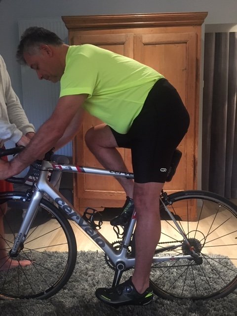

PierreCHOCHOY Posté(e) le 27 juillet 2019 Posté(e) le 27 juillet 2019 bonsoir je viens de vous envoyer les photos et le tableau récapitulatif des réglages mis en place ...(cf ci joint aussi) Mesures 27 juil 2019.xlsx
Vincent Blondeau Posté(e) le 28 juillet 2019 Auteur Posté(e) le 28 juillet 2019 Je vous ai répondu a chaque mel .

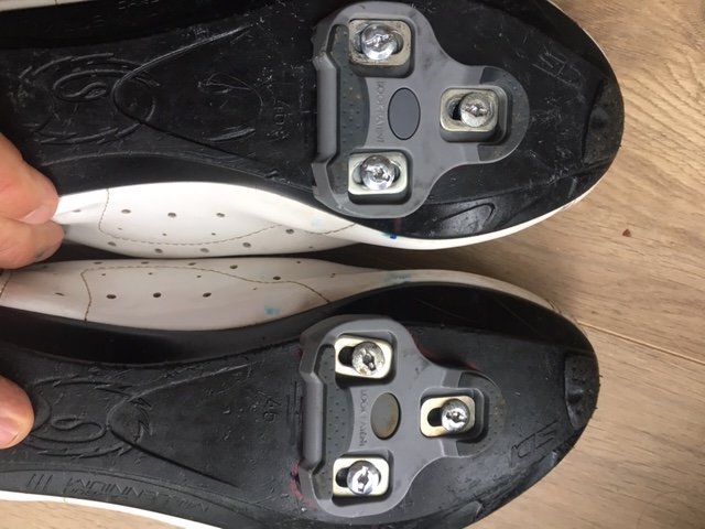

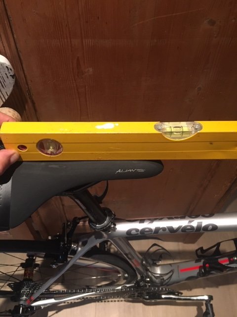

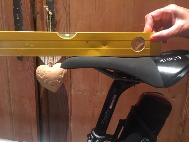

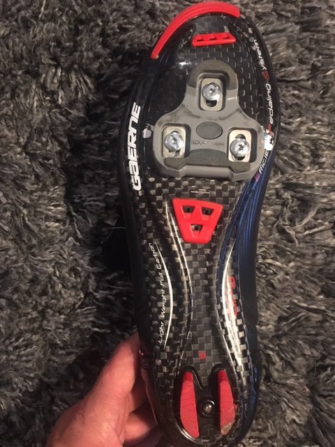

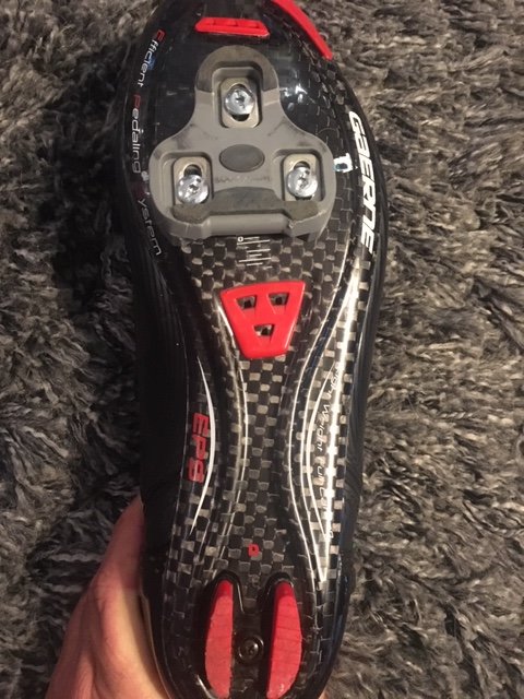

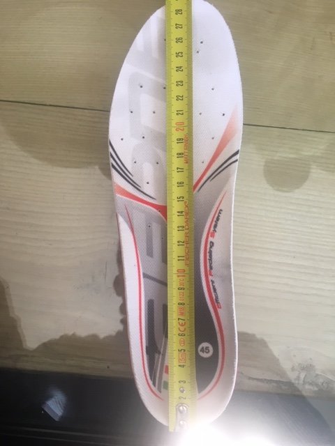

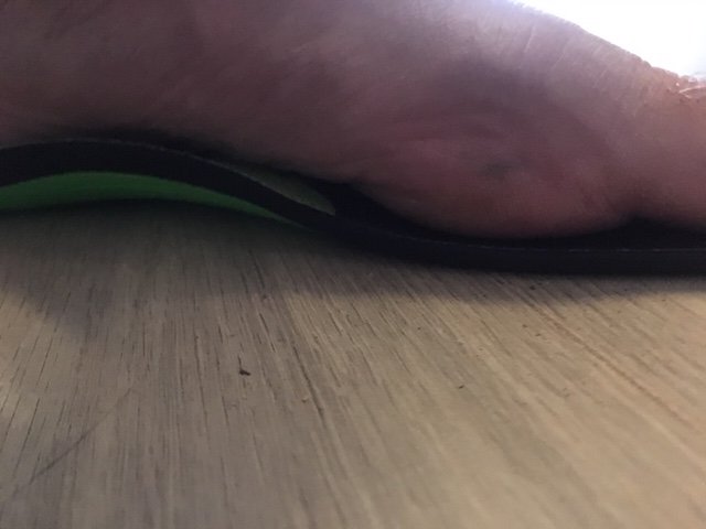

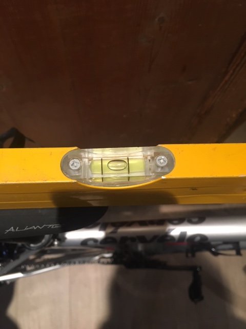

PierreCHOCHOY Posté(e) le 28 juillet 2019 Posté(e) le 28 juillet 2019 Bonjour Vincent J’espère que vous allez bien . 1. Oui ma jambe droite est plus courte de 8 mm je pense : ai mis une rondelle pour compensation . Est ce suffisant ? 2. Ai mis cales à 105 comme indiqué . À 90’c. (Sur les Sidi ) 3. Ai remonté bec de selle : ça vous va ? 4 . Quelques photos dont la semelle spé avec maintien de mon pied . Bonne matinée nb : - pour la selle ce serait mieux la Regale Marco : c'est celle la ? https://www.alltricks.fr/F-11944-selles/P-214127-selle_san_marco_regale_racing_noir - enfin la priorité pedre du poids : je prévois 2 sorties /semaines de 60 -80 bornes et 2/semaines course a pied foret de 7 kms + Régime ... (voit me mettre a l'hyper protéine )

Vincent Blondeau Posté(e) le 28 juillet 2019 Auteur Posté(e) le 28 juillet 2019 Cette selle : https://www.alltricks.fr/F-11944-selles/P-214122-selle_san_marco_regal_titanio_noir Largeur plus 148 au vu de votre poids . remarque Bonjour Vincent J’espère que vous allez bien . 1. Oui ma jambe droite est plus courte de 8 mm je pense : ai mis une rondelle pour compensation . Est ce suffisant ? remarque vous ne me l'aviez pas dit ? Il faudra compenser jusq'a maxi 5 mm par petits pa sde 2 mm et en meme temps remonter la selle de 50% de la compensation. 2. Ai mis cales à 105 comme indiqué . À 90’c. remarque OK (Sur les Sidi ) 3. Ai remonté bec de selle : ça vous va ? remarque remarqueK 4 . Quelques photos dont la semelle spé avec maintien de mon pied . remarque ok Mais il faut que toute la partie ( en hauteur ) soit passée au feutre pour que l'on puisse voir ou se situe le contact cale' pedale C'est pas comme cela que l'on doit faire pour les cales c'est face cote interieur de la chaussure sur le plan et on pose la cale en butée avec une equerre ..; regardez les tutos dont je vous ai donne les liens pour la semelle pied creux c'est pas suffisant ..mais pieux que rien pour l'instant . il y a 47 minutes, PierreCHOCHOY a dit : et pour la selle : 142 ou 148 ? (largeur?) merciiiiiii 148 Cette selle : https://www.alltricks.fr/F-11944-selles/P-214122-selle_san_marco_regal_titanio_noir Largeur plus 148 au vu de votre poids . remarque Bonjour Vincent J’espère que vous allez bien . 1. Oui ma jambe droite est plus courte de 8 mm je pense : ai mis une rondelle pour compensation . Est ce suffisant ? remarque vous ne me l'aviez pas dit ? Il faudra compenser jusq'a maxi 5 mm par petits pa sde 2 mm et en meme temps remonter la selle de 50% de la compensation. 2. Ai mis cales à 105 comme indiqué . À 90’c. remarque OK (Sur les Sidi ) 3. Ai remonté bec de selle : ça vous va ? remarque Oui 4 . Quelques photos dont la semelle spé avec maintien de mon pied . remarque ok Mais il faut que toute la partie ( en hauteur ) soit passée au feutre pour que l'on puisse voir ou se situe le contact cale' pedale C'est pas comme cela que l'on doit faire pour les cales c'est face cote interieur de la chaussure sur le plan et on pose la cale en butée avec une equerre ..; regardez les tutos dont je vous ai donne les liens pour la semelle pied creux c'est pas suffisant ..mais pieux que rien pour l'instant . https://www.youtube.com/watch?v=PALj1VuhCWs https://www.youtube.com/watch?v=P5It6dcYiDg&t=31s
PierreCHOCHOY Posté(e) le 28 juillet 2019 Posté(e) le 28 juillet 2019 Re bonjour Vincent Je rentre à l instant de la 1ere sortie avec les réglages : -60 kms - 5o km/h de vent : 3/4 face sur 1ère moitié et côte sur seconde moitié - 26 km/h de moyenne Impressions : - mieux installé sur le vélo - Je pedale moins avec la pinte du pied ( impressions de plus pédaler avec le talon en bas ) - du côté gauche , avait l impression qu au point mort haut , le genoux à besoin de s écarter de l axe .. Ressenti Douleurs : 1/ Ça m à tiré des lombaires cote droit en irradiant par la fesse Et vers la cuisse du dessous . Selon moi là aliante R3 Large est en cause ... ( je vais me renSeigner sur la Marco Régal : en 142 ou 148?) Je pense que sur une longue distance > 85 kms : aurais eu des soucis 2/ sur les cotes des jambes ( cf photos ): ça me tirait mais sans douleurs handicapantes Pour les cales : Les avais bien réglées avec l équerre ( cf photos ) En post sortie , voici les traces sur les cales ... Pour la selle : avais vu ce modèle : ca ne va pas ?: https://www.troc-velo.com/index.php?mode=1&maj=1&annonce=2368735 pour la compensation: il serait bien que je vous achète 2 paires de cales de compensation ( de 2mm) avec les vis qui vont avec : possible ? J'essayerai par étape de 2 mm et j'ai bien compris qu'il me faudra augmenter la hauteur de selle de 1 mm pour chaque cale mise enfin : pour votre citation " 4 . Quelques photos dont la semelle spé avec maintien de mon pied . remarque ok Mais il faut que toute la partie ( en hauteur ) soit passée au feutre pour que l'on puisse voir ou se situe le contact cale' pedale" : je suis perdu : je n'arrive pas à appréhender ou comprendre ce que vous attendez de moi

Vincent Blondeau Posté(e) le 28 juillet 2019 Auteur Posté(e) le 28 juillet 2019 Il y a 3 heures, PierreCHOCHOY a dit : Re bonjour Vincent Je rentre à l instant de la 1ere sortie avec les réglages : -60 kms - 5o km/h de vent : 3/4 face sur 1ère moitié et côte sur seconde moitié - 26 km/h de moyenne Impressions : - mieux installé sur le vélo - Je pedale moins avec la pinte du pied ( impressions de plus pédaler avec le talon en bas ) -1) du côté gauche , avait l impression qu au point mort haut , le genoux à besoin de s écarter de l axe .. Ressenti Douleurs : 2) / Ça m à tiré des lombaires cote droit en irradiant par la fesse Et vers la cuisse du dessous . Selon moi là aliante R3 Large est en cause ... ( je vais me renSeigner sur la Marco Régal : en 142 ou 148?) Je pense que sur une longue distance > 85 kms : aurais eu des soucis 3) sur les cotes des jambes ( cf photos ): ça me tirait mais sans douleurs handicapantes 4) Pour les cales : Les avais bien réglées avec l équerre ( cf photos ) En post sortie , voici les traces sur les cales ... 5 ) Pour la selle : avais vu ce modèle : ca ne va pas ?: https://www.troc-velo.com/index.php?mode=1&maj=1&annonce=2368735 6 ) pour la compensation: il serait bien que je vous achète 2 paires de cales de compensation ( de 2mm) avec les vis qui vont avec : possible ? J'essayerai par étape de 2 mm 7) et j'ai bien compris qu'il me faudra augmenter la hauteur de selle de 1 mm pour chaque cale mise 8) : pour votre citation " 4 . Quelques photos dont la semelle spé avec maintien de mon pied . remarque ok Mais il faut que toute la partie ( en hauteur ) soit passée au feutre pour que l'on puisse voir ou se situe le contact cale' pedale" : je suis perdu : je n'arrive pas à appréhender ou comprendre ce que vous attendez de moi 1) la jambe gauche est la plus longue et la hauteur de selle est insuffisante pour cette jambe 2) le coté droit est plus court et la selle est trop haute pour ce coté 3 ) c'est bien car c'est l'orientation des cales qui est en cause il faudrait faire tourner la cales un peu vers l'extérieur pour donner plus de liberté au talon de venir vers l'intérieur ? es ce que cela vous le sentez ? sinon si vous ne sentez pas ce beosin c'est le soutient de voute plantaire qui ets insuffisant . 4) le cote intérieur de la chaussure doit poser sur le plan et l’équerre aussi : sur les photos on n'a pas cela . https://www.youtube.com/watch?v=PALj1VuhCWs 5) pour la selle le modèle que vous avez vu a 25 euros en san marco régal doit aller 6) achetez n'importe ou mais avant il faudrait une radio du bassin en charge pour identifier les longueurs des membres inférieurs et savoir quelle disposition prendre ( voir medecin pour cela ) Je n'ai identifié cette différence que sur les photos ... je ne me souviens pas que vous m'en ayez fait état ... 7) oui chaque fois que vous allez mettre une cale de 2mm vous monterez la selle de 1mm. En fait votre EJ aurait du être mesure : - les deux pieds au sol et - pied droit sur cale de compensation suivant la différence de longueur des membres Dans les faits avec l'hypothese d'une différence de 8 mm il faudrait monter la selle a 758 et mettre 5mm de cales de compensation à droite suivant votre laxité . Le fait est que nous ne connaissons pas avec certitude les différences et là ou elles se situent . Il faudra donc vérifier cela . 8) toute la hauteur de la cale doit être marquée pour que l'on puisse situer avec précision la zone de contact . La trace doit enlever le marquage fait au feutre . 9) Es ce que la selle est dans l'axe ? 10) dans les faits il reste quelques incertitudes liées aux mesures surtout pour les jambes et l'orientation des cales . Il faudra très probablement monter la selle pour la jambe gauche ( un essais avec 3mm de hauteur de plus devrait supprimer le mouvement du genou ) mais il faudra compenser plus du coté droit ...et probablement orienter les cales pour que le talon puisse rentrer un peu plus ...

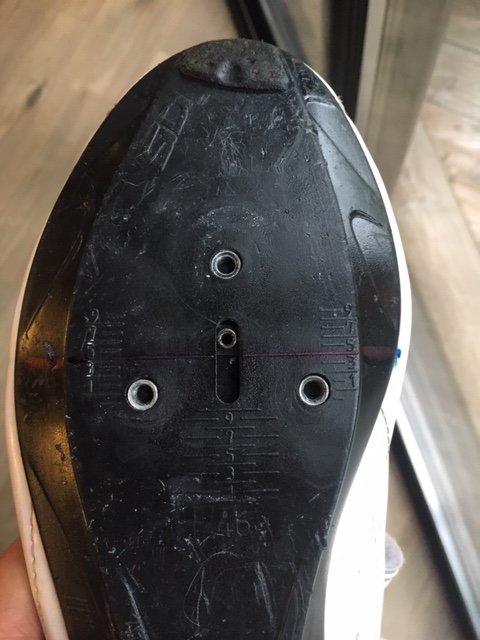

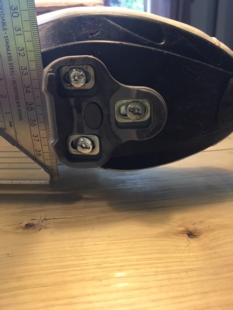

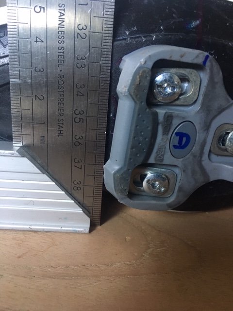

PierreCHOCHOY Posté(e) le 28 juillet 2019 Posté(e) le 28 juillet 2019 Bonsoir Vincent, 1) la jambe gauche est la plus longue et la hauteur de selle est insuffisante pour cette jambe -> ai retrouvé un courrier médical d'il y a 18 mois : la différence mesurée est de 2mm (et non 8: erreur de ma part) 2) le coté droit est plus court et la selle est trop haute pour ce coté -> donc si je vous suis bien , je dois passer de 75,3 a 75,4 ? 3 ) c'est bien car c'est l'orientation des cales qui est en cause il faudrait faire tourner la cales un peu vers l'extérieur pour donner plus de liberté au talon de venir vers l'intérieur ? es ce que cela vous le sentez ? sinon si vous ne sentez pas ce beosin c'est le soutient de voute plantaire qui ets insuffisant . -> le besoin de faire pivoter le pied est très léger , mais bien présent ....Question de combien faut il tourner ? (difficile) pour la droite : ai pivoté la cale vers l'intérieur pour avoir en haut : 1mm d'écart entre cale et équerre ) : est ce suffisant ?: cf dessin pour la gauche : idem 4) le cote intérieur de la chaussure doit poser sur le plan et l’équerre aussi : sur les photos on n'a pas cela : -> Me suis bien basé la dessus https://www.youtube.com/watch?v=PALj1VuhCWs 5) pour la selle le modèle que vous avez vu a 25 euros en san marco régal doit aller -> merci : je vais l'acheter en version titane 6) achetez n'importe ou mais avant il faudrait une radio du bassin en charge pour identifier les longueurs des membres inférieurs et savoir quelle disposition prendre ( voir medecin pour cela ) Je n'ai identifié cette différence que sur les photos ... je ne me souviens pas que vous m'en ayez fait état ... -> cf courriers médecins : la différence est de 2 mm 7) oui chaque fois que vous allez mettre une cale de 2mm vous monterez la selle de 1mm. En fait votre EJ aurait du être mesure : - les deux pieds au sol et - pied droit sur cale de compensation suivant la différence de longueur des membres Dans les faits avec l'hypothese d'une différence de 8 mm il faudrait monter la selle a 758 et mettre 5mm de cales de compensation à droite suivant votre laxité . Le fait est que nous ne connaissons pas avec certitude les différences et là ou elles se situent . Il faudra donc vérifier cela . 8) toute la hauteur de la cale doit être marquée pour que l'on puisse situer avec précision la zone de contact . La trace doit enlever le marquage fait au feutre .-> si j'ai bien compris :il faut que je feutre le contour de la cale sur toute sa hauteur ? pour les 2 cales ? 9) Est ce que la selle est dans l'axe ? -> je le pense ... mais avez vous un tuyau pour s'en assurer ? 10) dans les faits il reste quelques incertitudes liées aux mesures surtout pour les jambes et l'orientation des cales . Il faudra très probablement monter la selle pour la jambe gauche ( un essais avec 3mm de hauteur de plus devrait supprimer le mouvement du genou ) mais il faudra compenser plus du coté droit ...et probablement orienter les cales pour que le talon puisse rentrer un peu plus ... -> avec mes 2 mm de différence de longueur de membres: je passe de 75,3 a 75,4 (cf point 2) ou je passe à +3 (75,6) ? Merci de votre aide Vincent je vous suis terriblement reconnaissant ...
Vincent Blondeau Posté(e) le 29 juillet 2019 Auteur Posté(e) le 29 juillet 2019 Il y a 17 heures, PierreCHOCHOY a dit : Re bonjour Vincent Je rentre à l instant de la 1ere sortie avec les réglages : -60 kms - 5o km/h de vent : 3/4 face sur 1ère moitié et côte sur seconde moitié - 26 km/h de moyenne Impressions : - mieux installé sur le vélo - Je pedale moins avec la pinte du pied ( impressions de plus pédaler avec le talon en bas ) -1) du côté gauche , avait l impression qu au point mort haut , le genoux à besoin de s écarter de l axe .. Ressenti Douleurs : 2) / Ça m à tiré des lombaires cote droit en irradiant par la fesse Et vers la cuisse du dessous . Selon moi là aliante R3 Large est en cause ... ( je vais me renSeigner sur la Marco Régal : en 142 ou 148?) Je pense que sur une longue distance > 85 kms : aurais eu des soucis 3) sur les cotes des jambes ( cf photos ): ça me tirait mais sans douleurs handicapantes 4) Pour les cales : Les avais bien réglées avec l équerre ( cf photos ) En post sortie , voici les traces sur les cales ... 5 ) Pour la selle : avais vu ce modèle : ca ne va pas ?: https://www.troc-velo.com/index.php?mode=1&maj=1&annonce=2368735 6 ) pour la compensation: il serait bien que je vous achète 2 paires de cales de compensation ( de 2mm) avec les vis qui vont avec : possible ? J'essayerai par étape de 2 mm 7) et j'ai bien compris qu'il me faudra augmenter la hauteur de selle de 1 mm pour chaque cale mise 8) : pour votre citation " 4 . Quelques photos dont la semelle spé avec maintien de mon pied . remarque ok Mais il faut que toute la partie ( en hauteur ) soit passée au feutre pour que l'on puisse voir ou se situe le contact cale' pedale" : je suis perdu : je n'arrive pas à appréhender ou comprendre ce que vous attendez de moi 1) la jambe gauche est la plus longue et la hauteur de selle est insuffisante pour cette jambe 2) le coté droit est plus court et la selle est trop haute pour ce coté 3 ) c'est bien car c'est l'orientation des cales qui est en cause il faudrait faire tourner la cales un peu vers l'extérieur pour donner plus de liberté au talon de venir vers l'intérieur ? es ce que cela vous le sentez ? sinon si vous ne sentez pas ce beosin c'est le soutient de voute plantaire qui ets insuffisant . 4) le cote intérieur de la chaussure doit poser sur le plan et l’équerre aussi : sur les photos on n'a pas cela . https://www.youtube.com/watch?v=PALj1VuhCWs 5) pour la selle le modèle que vous avez vu a 25 euros en san marco régal doit aller 6) achetez n'importe ou mais avant il faudrait une radio du bassin en charge pour identifier les longueurs des membres inférieurs et savoir quelle disposition prendre ( voir medecin pour cela ) Je n'ai identifié cette différence que sur les photos ... je ne me souviens pas que vous m'en ayez fait état ... 7) oui chaque fois que vous allez mettre une cale de 2mm vous monterez la selle de 1mm. En fait votre EJ aurait du être mesure : - les deux pieds au sol et - pied droit sur cale de compensation suivant la différence de longueur des membres Dans les faits avec l'hypothese d'une différence de 8 mm il faudrait monter la selle a 758 et mettre 5mm de cales de compensation à droite suivant votre laxité . Le fait est que nous ne connaissons pas avec certitude les différences et là ou elles se situent . Il faudra donc vérifier cela . 8) toute la hauteur de la cale doit être marquée pour que l'on puisse situer avec précision la zone de contact . La trace doit enlever le marquage fait au feutre . 9) Es ce que la selle est dans l'axe ? 10) dans les faits il reste quelques incertitudes liées aux mesures surtout pour les jambes et l'orientation des cales . Il faudra très probablement monter la selle pour la jambe gauche ( un essais avec 3mm de hauteur de plus devrait supprimer le mouvement du genou ) mais il faudra compenser plus du coté droit ...et probablement orienter les cales pour que le talon puisse rentrer un peu plus ...

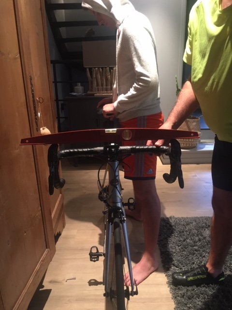

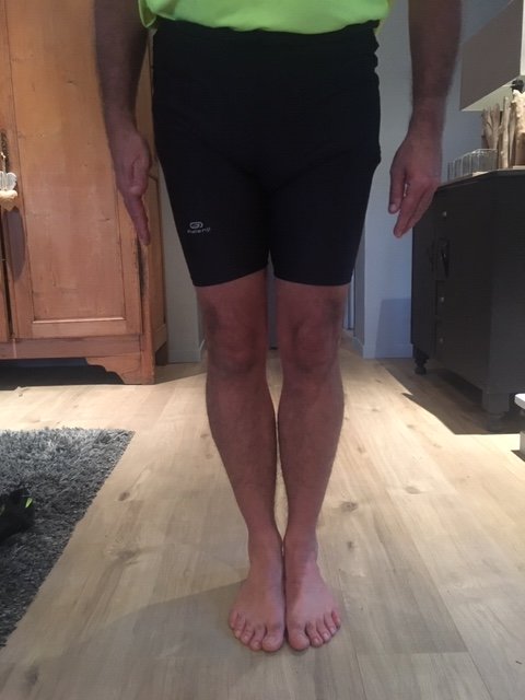

Vincent Blondeau Posté(e) le 29 juillet 2019 Auteur Posté(e) le 29 juillet 2019 on va reprendre car les informations qui arrivent sont " troublantes " d'autant que je pars avec des EP CALCYCLE et MORPHOLOGIC ( qui utilise des statistiques car aucune mesure des fémurs et tibias ) .. Les remarques après les premiers réglages font penser à une différence de longueur de jambe ( appréciée sur photo de face debout ) . Les tensions femoro-patellaires sont présentes chez le bipède et il conviendrait de consulter un podologue pour les diminuer avec des orthèses ainsi que sur le vélo . La scoliose va nous imposer de reduire SC .. On va changer de selle , rouler , refaire le point et avancer ainsi. Sans vous avoir vu ...On va essayer de ne pas se perdre et de bien différencier les problèmes afin de ne pas avoir 10 problèmes sur une seule page sinon on ne s'y retrouvera pas . 1) POdologue du sport orthese pour le velo pour pieds creux .

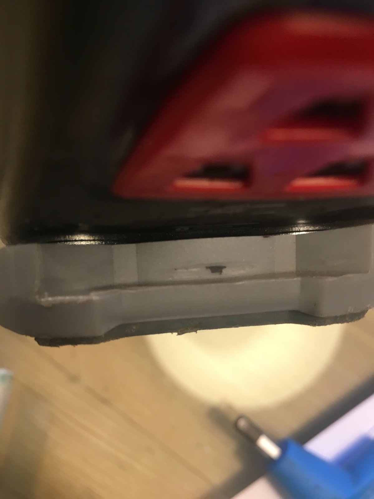

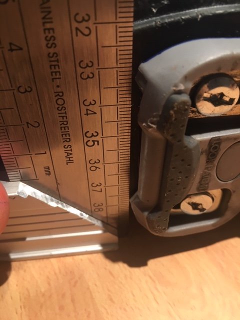

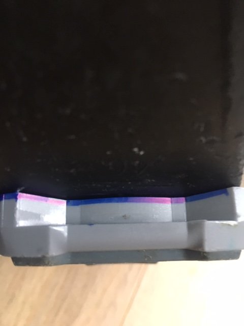

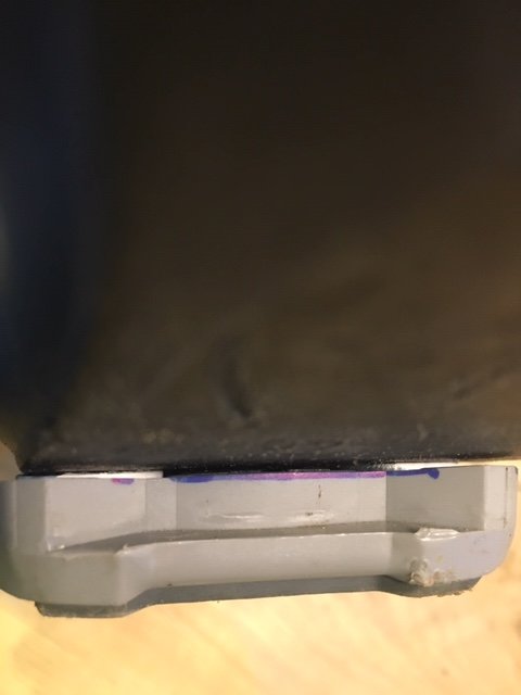

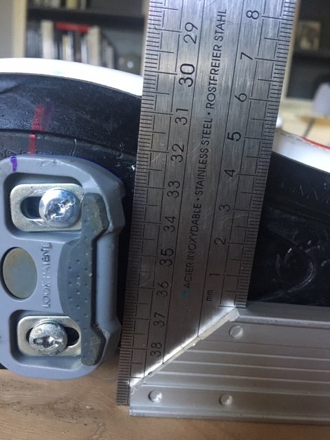

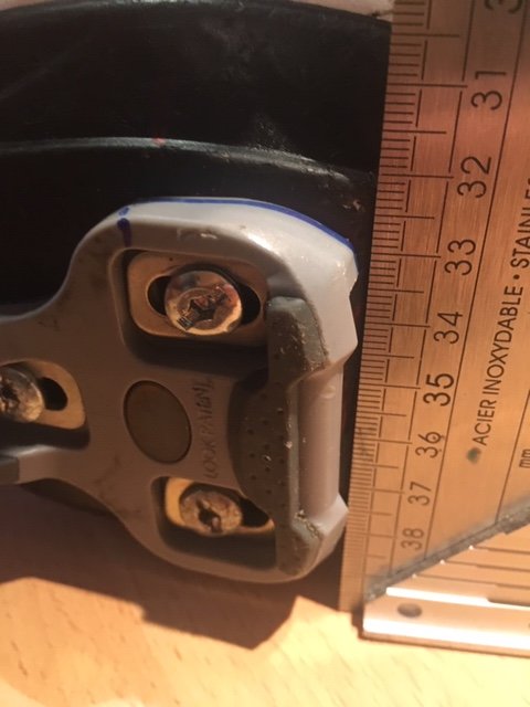

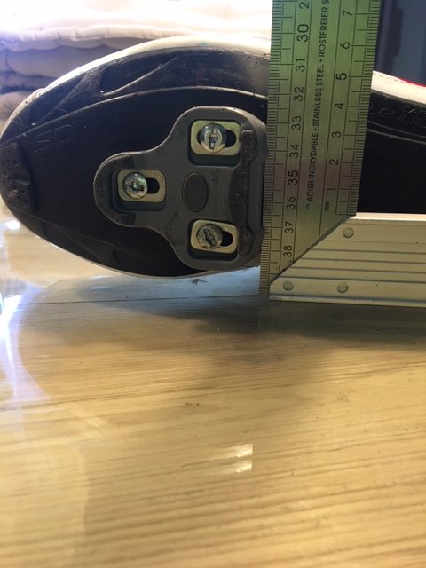

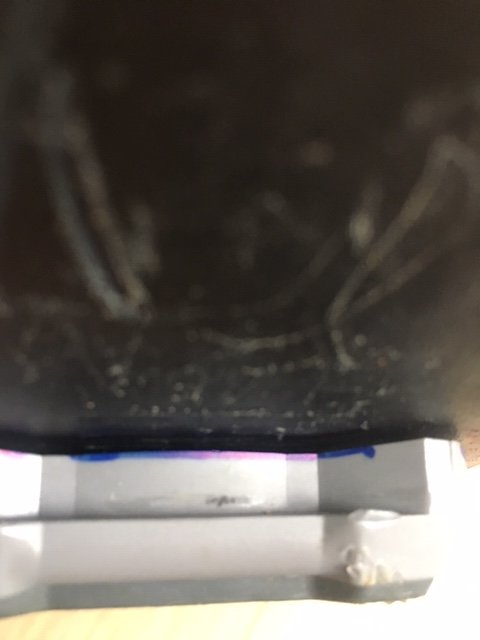

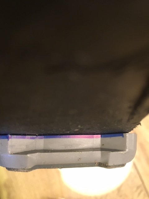

PierreCHOCHOY Posté(e) le 29 juillet 2019 Posté(e) le 29 juillet 2019 Bonjour Vincent Merci pour votre retour 1. Je vais prendre Rdv avec un Podologue du sport Il faut juste que j’en trouve un non loin de chez moi……… 2. J’achète ce jour la selle 3 . Je prends Rdv médical (Radio) pour re évaluer la différence de membres 4. Pour les cales: Cf les 2 photos jointes : ai fait pivoter les cales vers l’intérieur de 2 mm à peu prés ( le bas est de la cale et bien en contact avec l’équerre êt le haut a un espace de 2mm) 5. en attendant je ne touche a aucun autre réglage (même pas la sc) je roule demain après midi pour contrôle 5. Mon métier : Directeur commercial Une vie passée a être assis au bureau ou a rouler en voiture sur de longues distances : Bref sédentaire ++++ en position assise
Vincent Blondeau Posté(e) le 29 juillet 2019 Auteur Posté(e) le 29 juillet 2019 2mm pour les cales c'est " un peu beaucoup " ...Pensez à mettre du noir sur toute la surface derrière la cale au niveau zone de contact que je puisse voir le changement .
