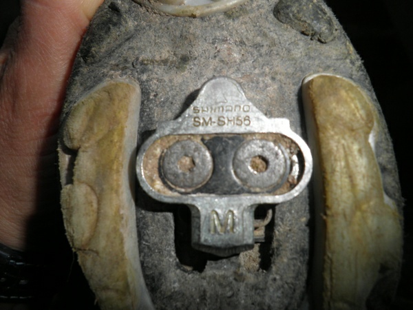

Vincent Blondeau Posté(e) le 11 mai 2012 Auteur Posté(e) le 11 mai 2012 Envoyez une photo de la cale . Demontez la cale et faites une copie sur un bout de paier que vous m'enverrez par la poste . VB
Claboureur Posté(e) le 14 mai 2012 Posté(e) le 14 mai 2012 (modifié) Bonjour M.Blondeau Je vous joint une photo des cales que j'utilise: ce sont des shimano SH-56 multi-release Je vous remercie Catherine Modifié le 14 mai 2012 par Claboureur
Vincent Blondeau Posté(e) le 15 mai 2012 Auteur Posté(e) le 15 mai 2012 Bonjour, je vais en acheter une paire et préparer des cales métalliques . Quelle compensation faut il ? VB

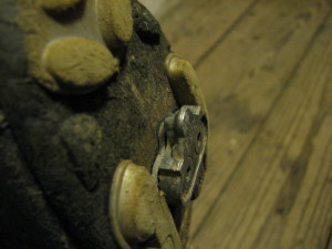

Claboureur Posté(e) le 10 juin 2012 Posté(e) le 10 juin 2012 (modifié) Bonjour M.Blondeau j'ai bien reçu la cale. C'est mieux avec, mais je pense qu'elle n'est pas assez épaisse. Vous m'aviez parlé de plusieurs épaisseurs? Je dois retourner à Lyon pour faire refaire mes semelles de ville et je sais que M.Baudel a des cales que vous lui avez transmises. J'en aurait profité pour voir le problème avec lui à condition que les cales qu'il possède correspondent. Dans le cas contraire j'attends que vous m'envoyez d'autres épaisseurs. Par contre je n'ai pas failli clipser ma chaussure à la pédale. Je m'explique: la sur-épaisseur crée un espace entre la "vrai" cale et la semelle de la chaussure ce qui fait que l'avant de la cale ne pousse pas le système d'ouverture de la pédale . Le geste devient très technique. Pour résoudre le problème il faudrait que la sur-épaisseur couvre une surface plus grande sur le haut de façon à ce quelle joue en fait le rôle d'appui que la semelle de chaussure a normalement. Je ne sais pas si c'est réalisable mais par contre la sur-épaisseur est difficilement utilisable en l'état, le geste devient trop technique. Je vous remercie Catherine Modifié le 10 juin 2012 par Claboureur
Vincent Blondeau Posté(e) le 11 juin 2012 Auteur Posté(e) le 11 juin 2012 Je crois avoir compris Je vais essayer de faire quelque chose en ce sens . Uniquement l'avant ? ou alors peut on faire avant et AR ? VB
Claboureur Posté(e) le 11 juin 2012 Posté(e) le 11 juin 2012 L'avant et l'arrière je pense que c'est mieux. J'attends que vous m'envoyiez les autres épaisseurs comme ça je pourrait aller voir M.Baudel et ensuite vous indiquer l'épaisseur exacte pour refaire une cale mieux adaptée. Auriez vous des épaisseurs de 1mm? M.Baudel semblait intéressé. Je vous remercie Catherine
Vincent Blondeau Posté(e) le 11 juin 2012 Auteur Posté(e) le 11 juin 2012 Bonjour Je vais refaire une cale ( en fait les 5 premières ont coûté 120 euros ) rectangulaire et j'en envoie a Maxime. VB
Vincent Blondeau Posté(e) le 12 juin 2012 Auteur Posté(e) le 12 juin 2012 C'est lancé en fab livraison début semaine prochaine. VB

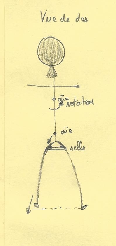

Claboureur Posté(e) le 28 juin 2012 Posté(e) le 28 juin 2012 (modifié) Bonjour M.Blondeau J'ai bien reçu vos cales et la forme convient parfaitement. Je vais donc reprendre rendez-vous avec M. Baudel pour déterminer quelle épaisseur me convient. Je me posais cependant une question: ce problème de jambe plus courte peut-il être lié à un problème de Qfactor? D'autant plus que pour moi EJ est plus petit que 800mm. Avec les deux surépaisseurs (3mm) j'avais toujours l'impression d'être bancale et surtout de ne pas avoir la jambe gauche qui tombe bien verticalement par rapport au sol, mais plutôt l'impression d'avoir la jambe qui est trop écartée vers l'extérieur. J'ai décalé un peu ma cale pour que mon pied soit plus près du vélo et je me sens beaucoup mieux. Du coup je me demande si il ne faudrait par faire la même chose avec la chaussure droite? Par contre je ne peux plus vous envoyer de documents. Est-il possible d'augmenter la capacité de réception des documents ? Je vous aurais joint un petit schéma. Je vous remercie Catherine Modifié le 28 juin 2012 par Claboureur
Vincent Blondeau Posté(e) le 28 juin 2012 Auteur Posté(e) le 28 juin 2012 Avec un EJ faible l’écartement des pédales est primordial . Il n'en demeure pas moins que le VTT offre moins de possibilités pour le réglage des cales en écartement . J'ai d'autres cales d’épaisseur ( mais pour les retrouver il faut que je vide les cartons ) VB
