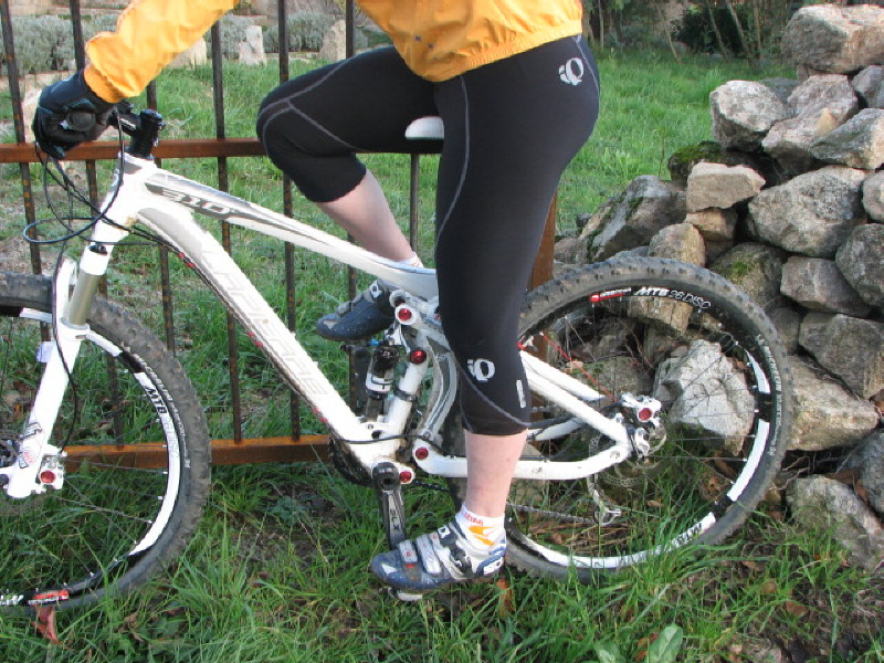

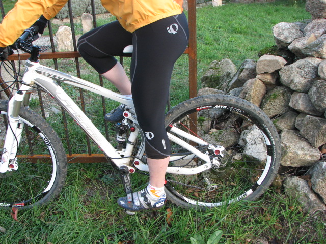

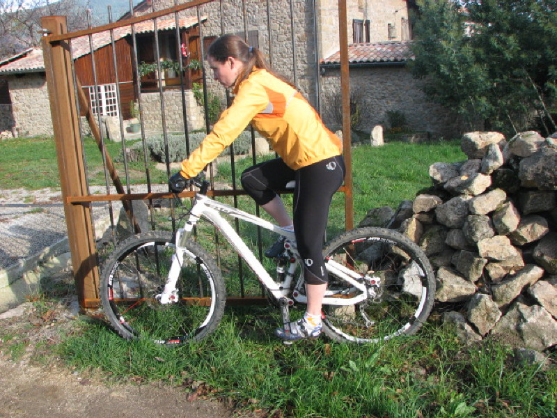

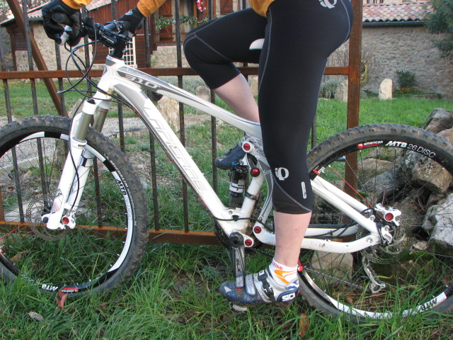

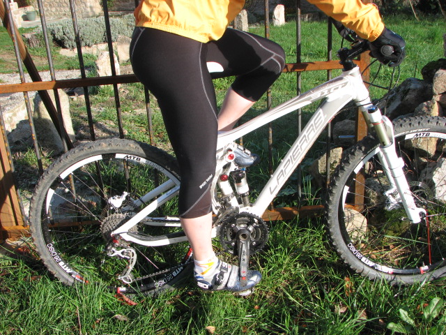

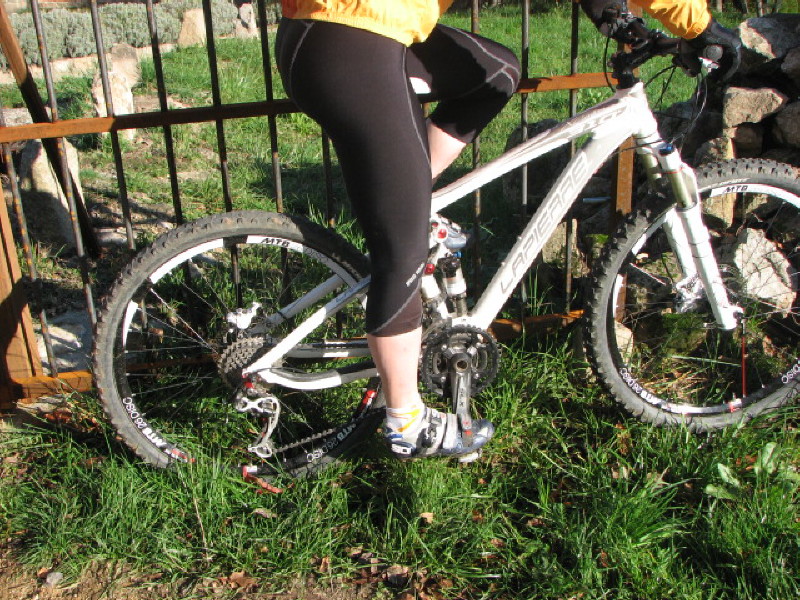

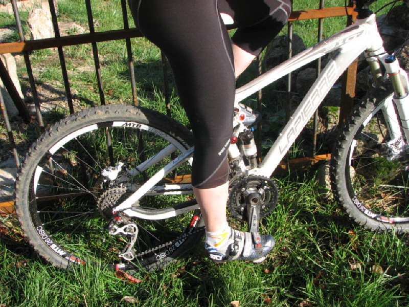

Claboureur Posté(e) le 12 décembre 2011 Posté(e) le 12 décembre 2011 (modifié) Bonjour M.Blondeau Je vous joins les photos vues de coté mains au cintre pédale gauche au point mort bas en espérant qu'elles conviennent. J'ai remarqué que dans cette position j'ai mal à la hanche droite (voir plus bas). Hier j'ai fait une sortie de 27km toujours assez technique mais moyennement intense. Pour cette sortie j'ai baissé la potence de 5mm. Hier et aujourd'hui peu de douleurs: - au niveau de L4 ou L5 côté droit et /ou sacro-illiaque mais plus prononcées au niveau sacro-illiaque il me semble - contrature au niveau de lombaire en face du nombril et digestion difficile au même niveau avec mal de tête mais peu prononcé - cervicales fatiguées côtés gauche mais peu prononcé - Epaules fatiguées (plus à gauche, épaule faiblarde car luxée et je suis droitière) Je vous remercie. Modifié le 12 décembre 2011 par Claboureur
Vincent Blondeau Posté(e) le 14 décembre 2011 Auteur Posté(e) le 14 décembre 2011 Ce que je vois sur les photos : " la hauteur de selle meriterai d'etre diminuée de 2 à 4 mm " " j'ai l'impression que les cales sont tres en avant sous la chaussure ? Enfin avez vous consulté un osteo car à vous lire j'ai l'impression qu'il y a un petit probleme qui pourrait partir au niveau des hanches .

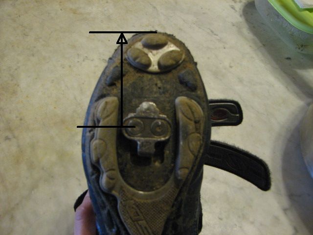

Claboureur Posté(e) le 14 décembre 2011 Posté(e) le 14 décembre 2011 Pour les cales j'ai fait la mesure à la limite semelle/cuir en haut de la chaussure et au milieu des vis de fixation de la cale (voir photo). Est-ce comme cela qu'il faut faire? Merci
Vincent Blondeau Posté(e) le 14 décembre 2011 Auteur Posté(e) le 14 décembre 2011 Oui c'est très bien. vb
