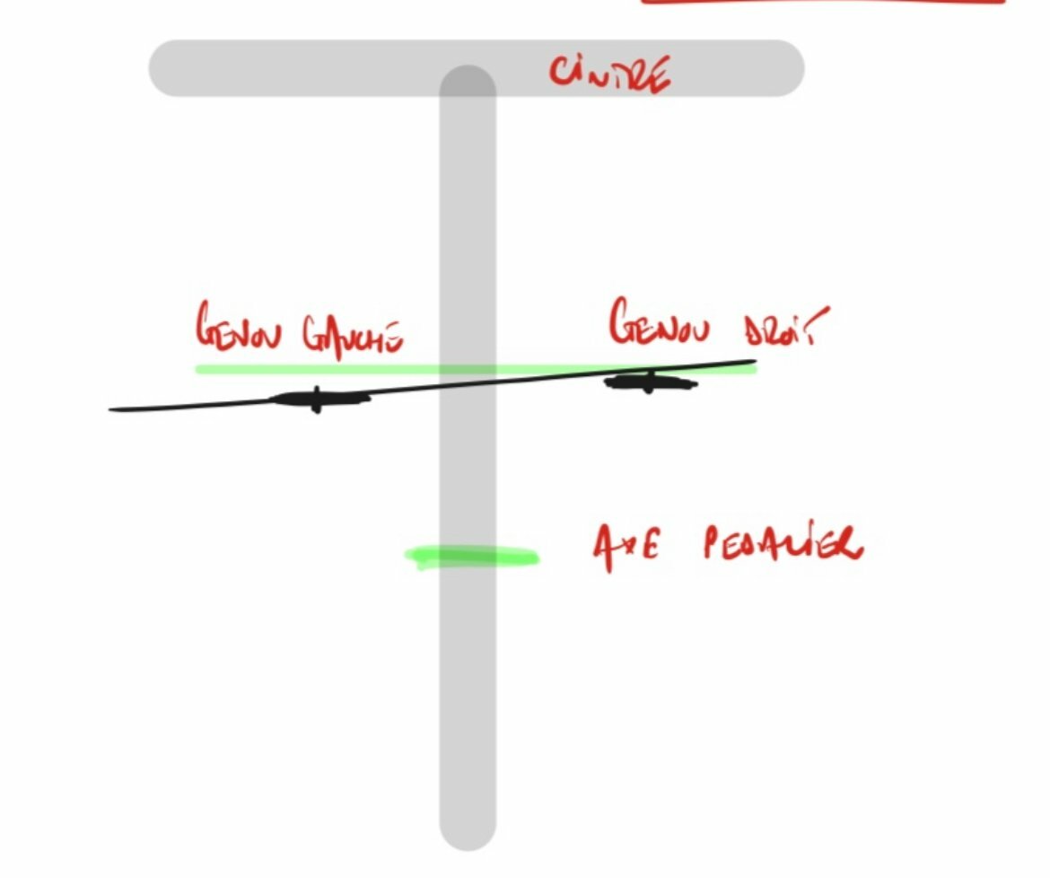

ciocc Posté(e) le 12 novembre 2024 Posté(e) le 12 novembre 2024 Bonjour, j'espère trouver réponse sur ce forum. Je suis blessé d'une pubalgie depuis quelques mois. J'ai bien l'impression d'avoir un vrai décalage de bassin lors de mon pédalage. Je me suis aperçu il y a peu de temps que j'avais un décalage entre mon genou gauche et droit. Comme si mon fémur gauche était plus court. J'espère que le schéma en pièce jointe est assez explicite. Le contrôle a été fait avec manivelle à l'horizontale. Ma question est la suivante svp : dois je changer le réglage de ma cale vélo droite afin d'être sur le même axe ? Merci Citer
Vincent Blondeau Posté(e) le 12 novembre 2024 Posté(e) le 12 novembre 2024 Bonjour, Changer le réglage des cales fait passer dans la catégorie handidport.donc avant il faudrait : radio.du bassin en charge pour etre sur des longueurs Si difference fémur on commencera par faire la moyenne de longueur pour le calcul du recul.de selle .. il.y a aussi les contrôles de l’alignement de la selle et de la longueur des manivelles . Citer
ciocc Posté(e) le 12 novembre 2024 Auteur Posté(e) le 12 novembre 2024 bonjour et merci pour votre réponse. 1/ Vous pensez que ma pubalgie peut venir de ce décalage ? Pubalgie de la symphyse pubienne. 2/ Qu'entendez vous par longueur de manivelle ? La gauche pas comme la droite ? Merci Citer
Vincent Blondeau Posté(e) le 12 novembre 2024 Posté(e) le 12 novembre 2024 Jevsaurais pas vous dire pour la pubzlgie car il faudrait l’historique sur des mois Oui.peut etre manivelles différentes ( c’est arrive 1 fois ) Citer
