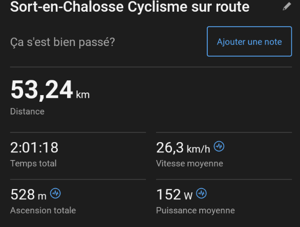

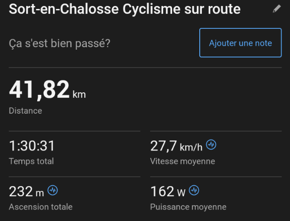

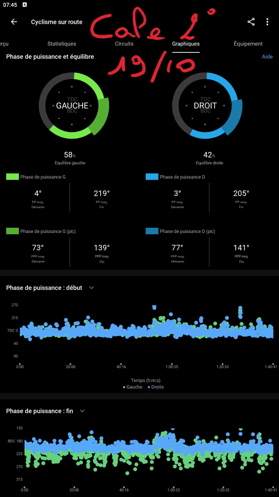

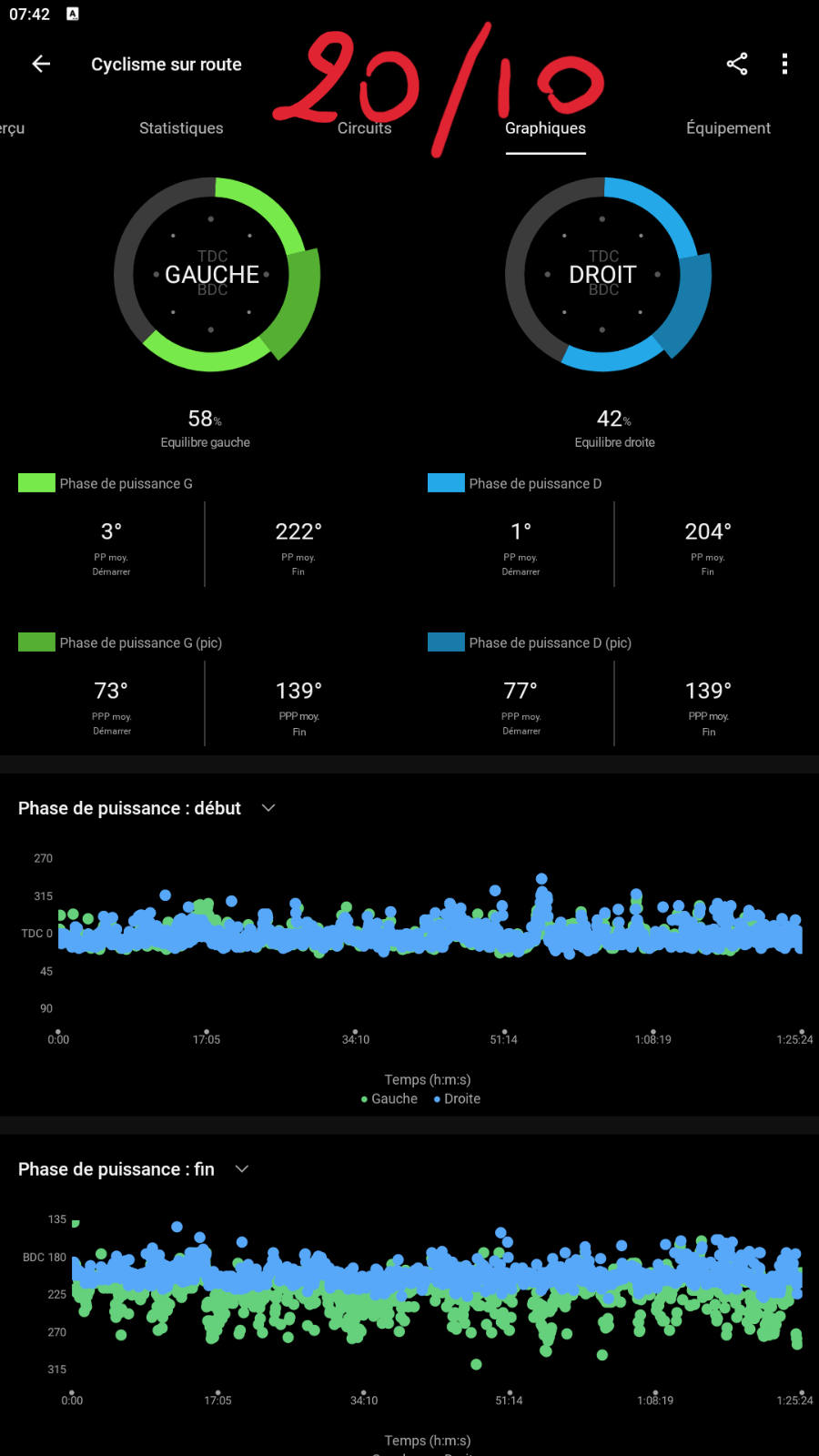

stephane S Posté(e) le 26 octobre 2024 Posté(e) le 26 octobre 2024 (modifié) Bonjour, Suite à ma venue du 14/10, voici mon premier retour. Je m'astreint à positionner mes mains comme convenu en haut et au milieu du guidon. J'ai fait depuis 4 sorties: 2 tranquilles 2 en appuyant plus, dont 1 plus longue Le 16/10: 45 kms à 26.9 km/h de moyenne, 250m d+ et 150W de moy Mon genou droit avait tendance à rentrer et toucher le tube supérieur, et moi à glisser en avant sur la selle. Douleur au bas du dos coté gauche toujours présente. Suite à notre échange, j'ai donc fait imprimer en 3D une cale de 2° glissée sous la chaussure droite et testée dans la foulée sur le même parcours (sauf 1 route cause inondation) avec la même intensité Le 19/10: 45,50 km à 27,1 km/h de moyenne, 223 m d+ et 155 Watts Genou qui rentre un peu moins mais il faut aussi s'habituer au niveau de la cheville, toujours tendance à glisser vers l'avant. Dos douloureux encore. Le 20/10: 37,61 km à 26,4 km/h de moyenne, 266 m et 153 Watts Mêmes remarques que la veille, en appuyant plus sur les pédales et un parcours différent Modifié le 26 octobre 2024 par stephane S ajout Citer

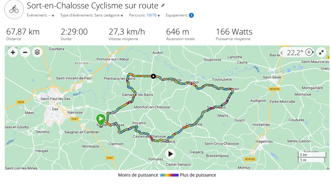

stephane S Posté(e) le 26 octobre 2024 Posté(e) le 26 octobre 2024 Lundi 21/10 j'ai consulté ma rhumato qui m'a envoyé chez 1 posturologue et prescrit un anti-inflammatoire pour soulager hanche, dos. Et je suis retourné chez l'ostéo pour parfaire ma situation. Jeudi 24/10: 67kms à 27,3 de moyenne et 650m de D+ et 166W moy Sortie vallonnée en rythme pour voir ce que ça donnait. Toujours impression de glisser en avant sur la selle pendant plus d'1 heure (mains toujours vers la potence) et du mal avec le mouvement du pied droit depuis la cale biais. J'ai commencé à avoir mal au genou droit sur le pourtour inférieur de la rotule au bout de 45' et s'il rentre toujours il touche un peu moins le tube supérieur. J'ai toujours mal en bas du dos à droite mais la douleur ne persiste plus après l'activité et j'arrive à descendre du vélo sans douleur. Le soir et le lendemain matin, les mollets étaient à la limite de la crampe. Je vais tester en début de semaine sur une sortie plus longue. Je verrai avec le posturologue pour les semelles appuie plantaire Citer

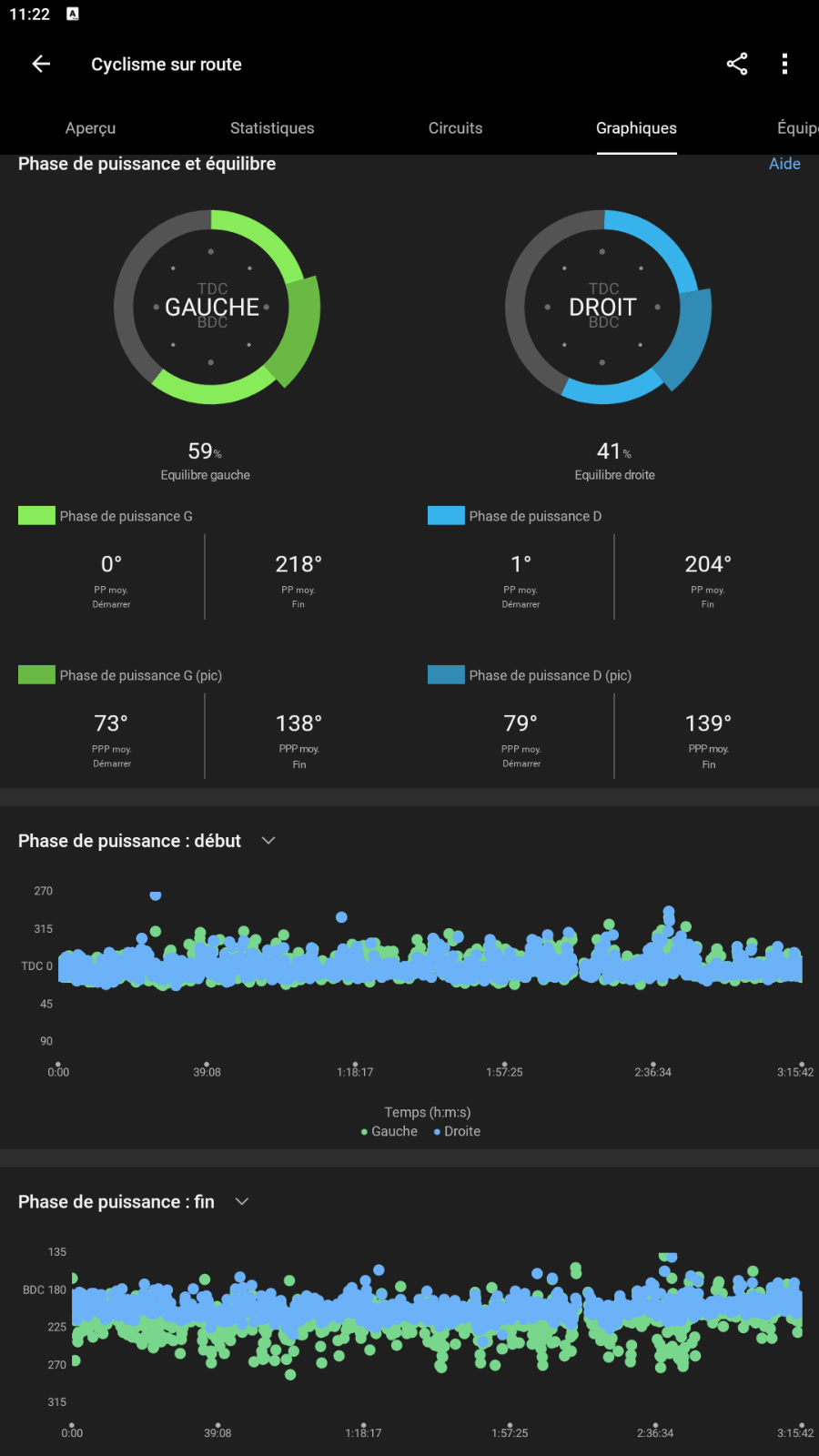

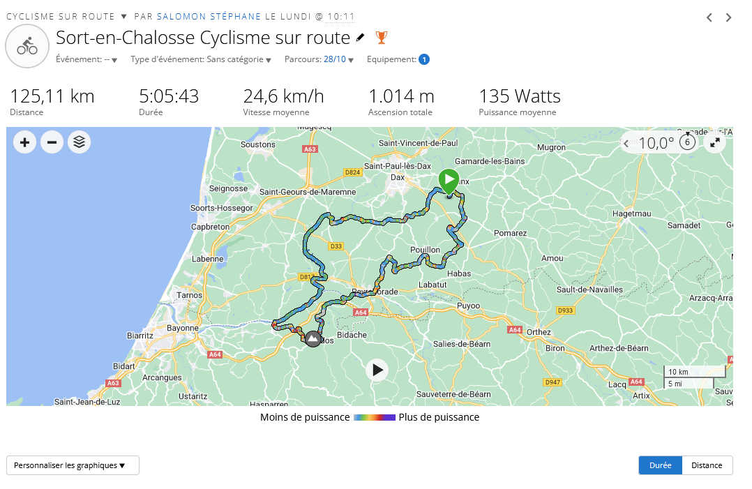

stephane S Posté(e) le 31 octobre 2024 Posté(e) le 31 octobre 2024 Voici la sortie de Lundi: 125 kms Changement de chaussures: sans entretoise biais et avec cale grise coté droit (au lieu de noire sur les autres) J'ai roulé en mode endurance. Toujours l'impression de glisser en avant sur la selle (mains posées comme convenu) et la douleur au dos c'est fait sentir dès les premières pentes. Le mollet droit à tendance à se crisper par moment au pédalage. Depuis je sens une fatigue musculaire des fessiers et du dos (jusqu'au milieu des omoplates) Citer

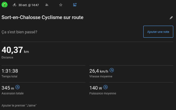

stephane S Posté(e) le 31 octobre 2024 Posté(e) le 31 octobre 2024 Petite sortie d'hier: 40kms Même chaussures que lundi (pas d'entretoise et 2 cales grises). Hormis la fatigue musculaire, j'ai eu plus de mal à positionner mon pied droit avec tendance à modifier l'axe horizontal du talon. Encore le dos qui "tire" donc envie de me courber ou de me redresser. Citer

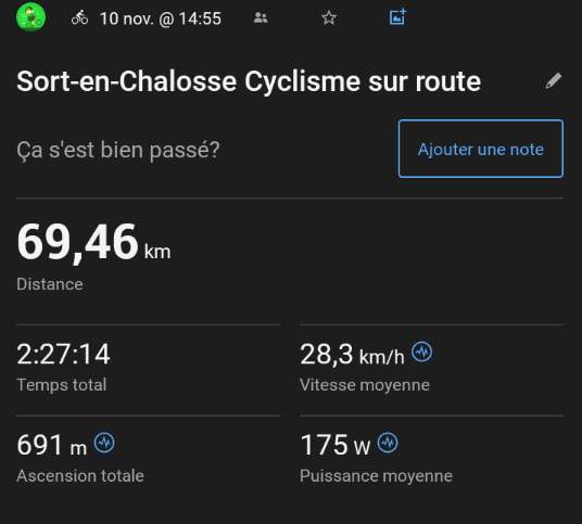

stephane S Posté(e) le 10 novembre 2024 Posté(e) le 10 novembre 2024 Sortie de Mercredi Toujours mal à l'aise sur la selle, j'ai essayé de maintenir les mains en haut du guidon mais je glisse toujours sur l'avant. J'avais les chaussures avec l'entretoise 2°et la cale noire à droite. Le dos se raidit toujours côté gauche au bout d'un moment et j'ai eu mal au genou au milieu face interne de la rotule. J'ai pédalé sans trop réfléchir avec juste l'envie d'appuyer fort sur les pédales. Mon impression c'est que ce sont surtout les muscles latéraux des cuisses qui travaillent et tirent sur le dos Citer

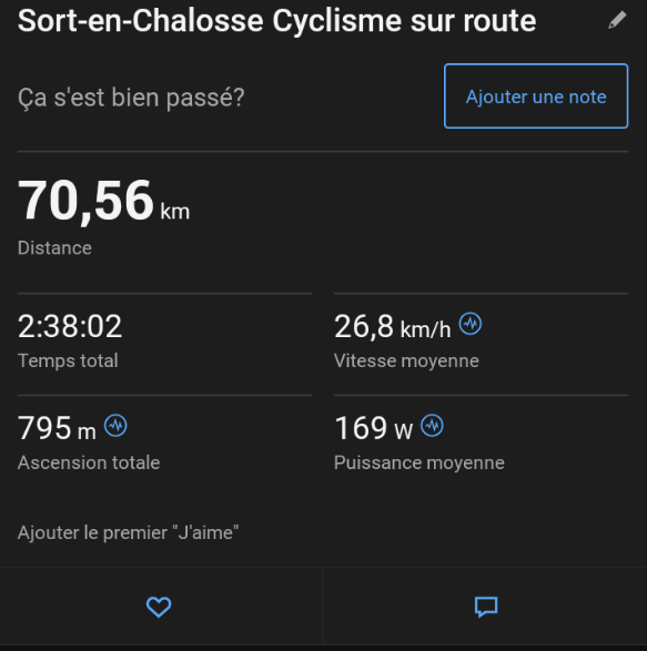

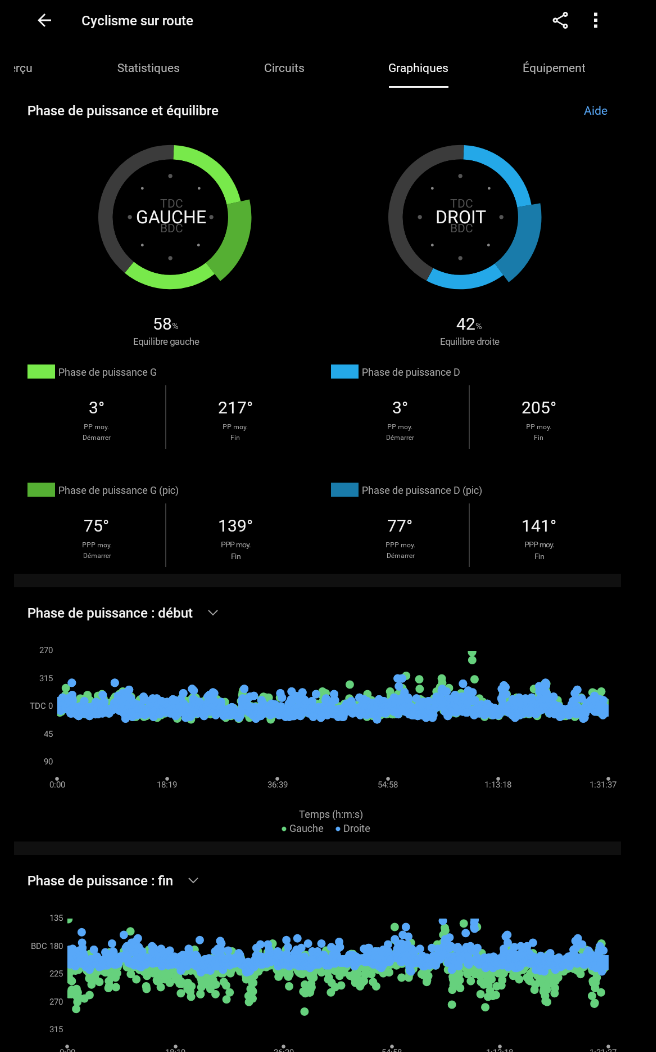

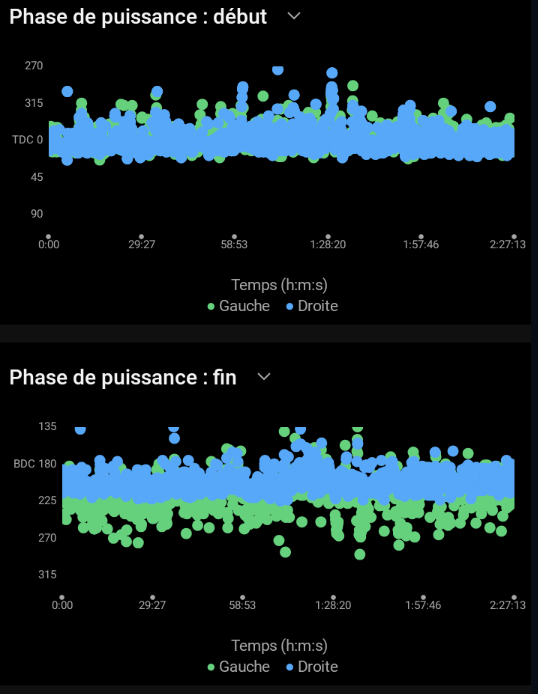

stephane S Posté(e) le 17 novembre 2024 Posté(e) le 17 novembre 2024 La sortie de Mercredi: Selle avancée de 5mm et bec de selle à peine relevé selon vos recommandations Très inconfortable car mes 2 genoux frottaient le tube supérieur 90% du temps sans que cela améliore mon confort du dos. Sortie écourtée Je vous mets les données de puissance si ça peux malgré tout vous aider Citer

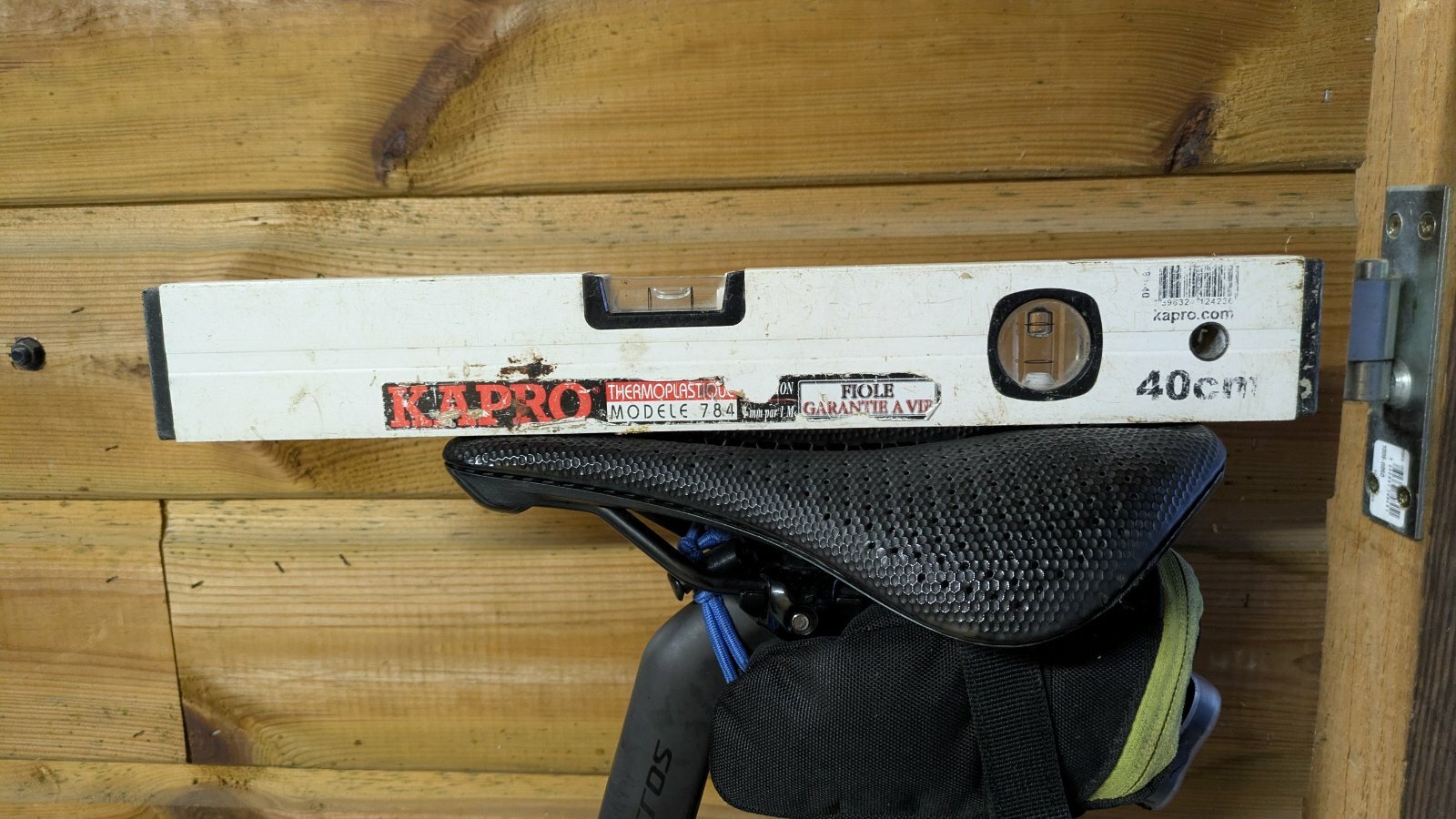

stephane S Posté(e) le 17 novembre 2024 Posté(e) le 17 novembre 2024 Sortie d'hier Après la mauvaise expérience de mercredi, j'ai ré-avancé de 3mm la selle (après le recul de 5mm demandé) et mise de niveau Enfin je ne glisse plus vers l'avant!!! (1 peu d'inconfort aux ischions mais j'avais fait 1h de vtt juste avant avec 1 selle pas terrible donc à voir.) Pour le recul je ne sais pas encore quoi dire car lendemain de foot donc dos/genou pas en grande forme. Citer
Vincent Blondeau Posté(e) le 18 novembre 2024 Auteur Posté(e) le 18 novembre 2024 Normalement on ne met pa sla selle hiroizontale de la sorte mais laissez la tel que car vous ne glisserez plus ( mais risque comprenssion du périnée ). Le déséquilibre reste et donc il va falloit travailler la jambe droite pout tenter de la renforcer avant de devoir handicaper la jambe gauche . Faites de l'unijambiste sur la jambe dropite au moins a 20% du temps pendant les sorties . Ensuite il existera la piste de la selle Proust qui suit ; car articulée , la mouvement du bassin reduisant les contraintes du bassin... Citer

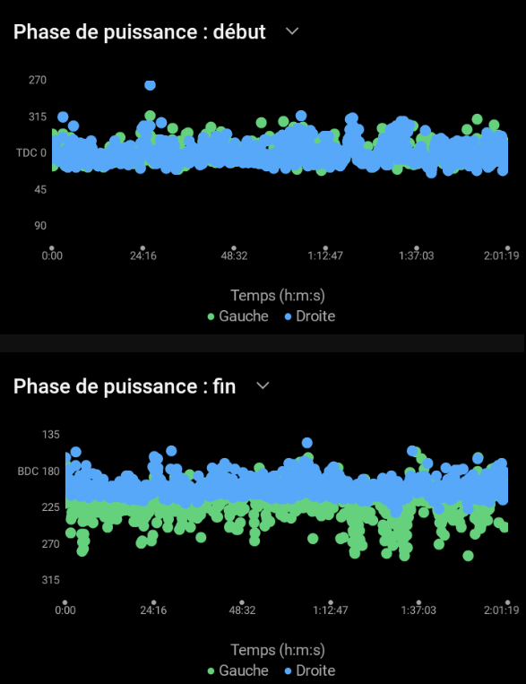

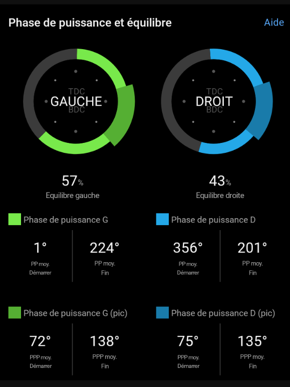

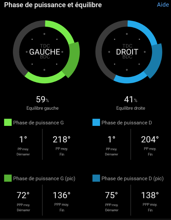

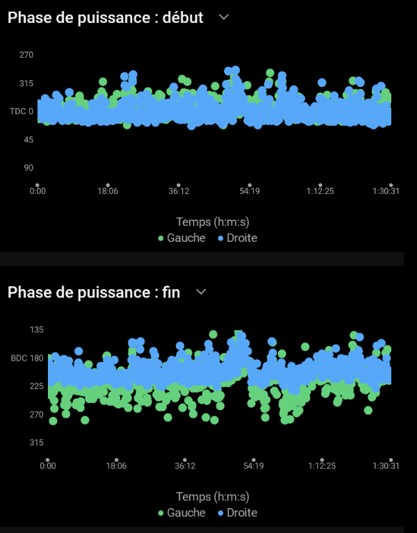

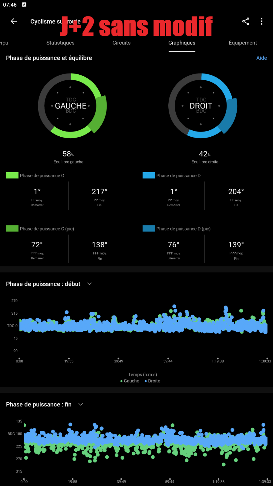

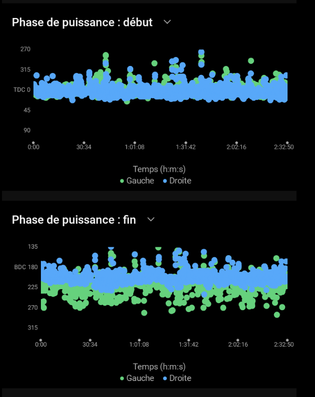

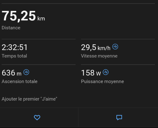

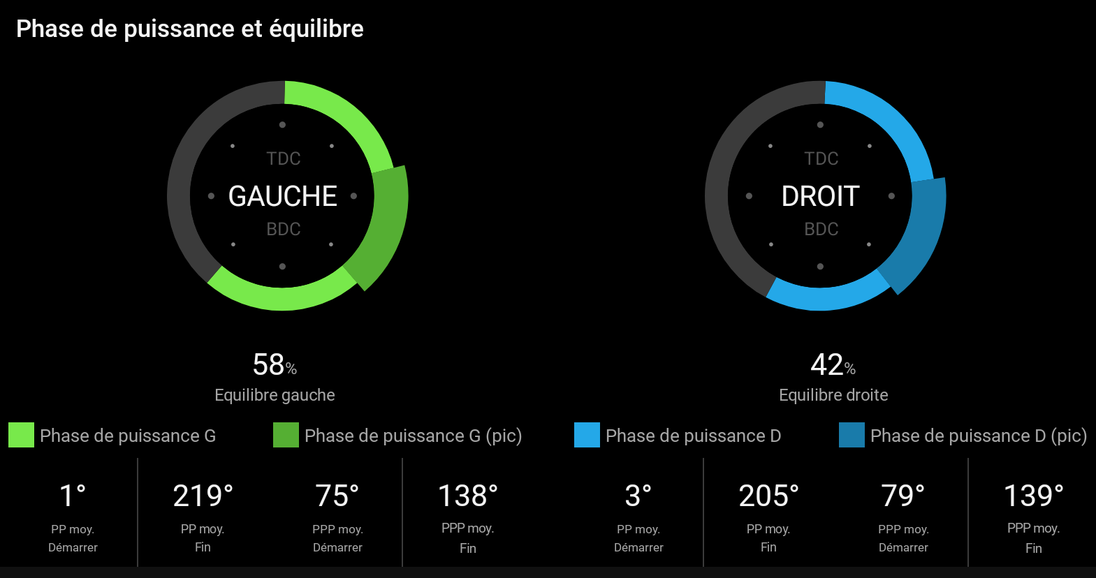

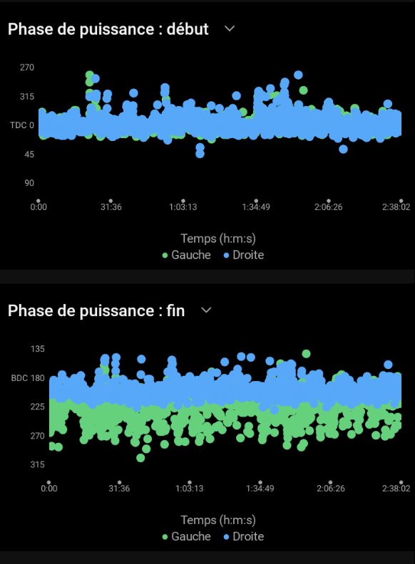

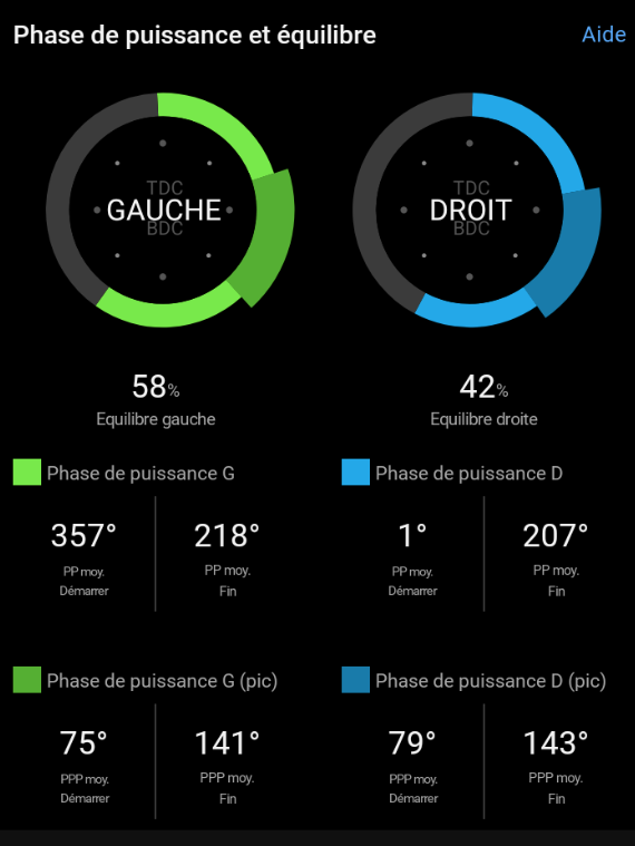

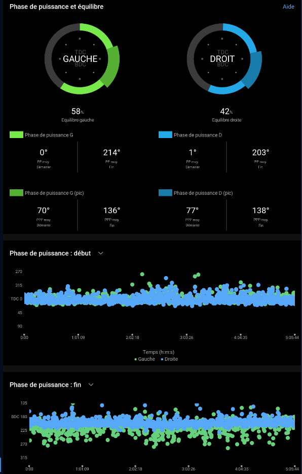

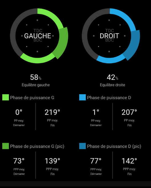

stephane S Posté(e) le 16 février Posté(e) le 16 février Depuis le 17 novembre et j'ai mis en place selon vos indications: potence raccourcie de 2cm depuis début décembre (03/12/2024) j'ai des activateurs plantaires (sport et civil) (26/11/2024) suivi par un posturologue (novembre et janvier) séances hebdomadaires de Kiné avec renfo et étirements de la chaine postérieure (depuis le 14/11) Point positif, mon bassin a retrouvé de la souplesse (dixit le kiné) et je le constate au quotidien. J'ai également parcourus 2000 kms sans esprit de compétition, avec sans la cale de 2° à droite et je n'ai aucune douleur de selle. Malheureusement, malgré tous les aménagements et surtout l'EP: aucune amélioration sur le vélo: au bout de 20 min je commence à ressentir une gêne côté gauche en bas du dos (haut de la fesse) et mon dos se "tendre" sans pouvoir me relâcher complètement. Mercredi je suis aller chez le kiné quasi en descendant du vélo après la sortie que vous trouverez en PJ: il a identifié le muscle piriforme contracté De mon côté, je trouve qu'en montée je ne sollicite pas assez les quadriceps et +/- uniquement les muscles latéraux et/ou latéro-postérieurs de la cuisse, ce qui me pousse a rétroverser le bassin puis en dernier recours à mettre sur le bec de selle pour finir la sortie. (j'ai à nouveau mal au genou droit au bout de 2h mais ça n'est pas ce qui me chagrine le plus) Précision important, la douleur vive au dos disparait en descendant du vélo après quelques pas, ce qui m'amène à penser que ma position n'est pas adaptée malgré les modifications Citer
Vincent Blondeau Posté(e) le 16 février Auteur Posté(e) le 16 février Donc un PIRIFORM contracté = il faut casser cette contracture avec un massage transversal profond et faire un peu de kine ( a la maison ) pour le detendre . Ensuite vous avez un gros deficit de fd'équilibre a droite ce qui fait que vous avez 57% a gauche et 43%a droite . Il faut donc faire de l'unijamabiste pour renforcer le cote droit . Enfin pour ecouter vos sensations de ne pas vaoitr les quadri suffisament sollicités il suffir d'avancer le selle de 5 mm. Essayez et dite moi . Citer
stephane S Posté(e) le 19 février Posté(e) le 19 février Je suis toutes les semaines chez le kiné, qui me fait étirements + MTP depuis 3 mois Le déséquilibre est sur la phase de remontée et s'explique par "l'absence" d'1 ischio-jambier sur la jambe droite (cf mon dossier). Unijambiste ne me permettra pas de muscler 1 muscle "absent". Je m'étais résolu à être patient et malgré mes gros espoirs et efforts je suis déçu de l'absence d'amélioration (pour ne pas parler de régression) Citer
