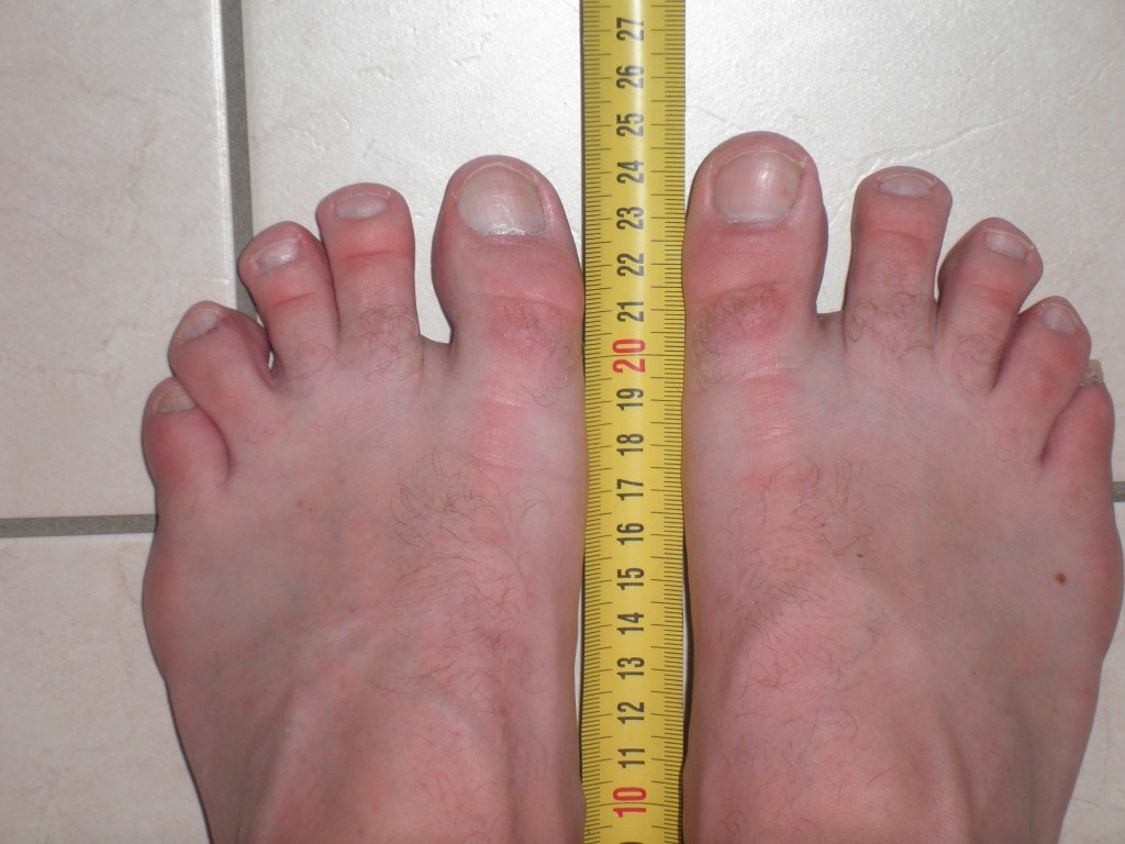

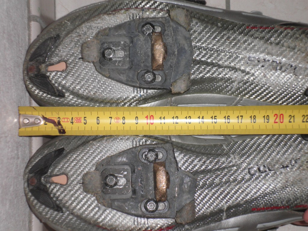

Apichon Posté(e) le 23 août 2011 Auteur Posté(e) le 23 août 2011 (modifié) Dans un de vos mail, vous parlez d'une anomalie des pieds. Je confirme les cotes des pieds et des métatarses. Pour la largeur, j'ai mesuré 99 mm de chaque coté au plus large. Pour info, j'ai des chaussures SHIMANO R131S en taille 42 Ci-joint une photo des semelles. Modifié le 23 août 2011 par APICHON
Vincent Blondeau Posté(e) le 24 août 2011 Posté(e) le 24 août 2011 Là nous allons avoir un problème car vous avez des pieds très courts et très larges ... Je vais reprendre votre dossier car il vous faudrait des chaussures sur mesure pour optimiser les réglages . La longueur supplémentaire au bout de la chaussure est ed combien ? Les doigts de pied ne touchent pas le bout de la chaussure ? VB

Apichon Posté(e) le 22 septembre 2011 Auteur Posté(e) le 22 septembre 2011 Bonsoir, Après quelques soucis avec mon FAI, me revoilà. Ci-joint quelques photos de mes chaussures comme demandé. Slts Arnaud Pichon_chaussures.pdf

Apichon Posté(e) le 12 octobre 2011 Auteur Posté(e) le 12 octobre 2011 C'est noté. Marcher dans le sable, je pense pouvoir gérer. Il y a des protèges cales en option si j'ai bien suivi. Ce n'est pas toujours très pratique mais c'est au moins ça ajouté avec un peu de précaution. Pour l'orientation, cela me semble possible aussi. En optant pour ces pédales, il faut revoir à la baisse la selles d'environ 5mm (conseil vu sur le forum), non ? Concernant les chaussures avez-vous pu regarder les dernières photos ? Sont-elles suffisantes pour être exploitées ? Pour l'instant, vous préconisez du sur-mesure. J'ai cherché et je n'ai trouvé que les Sierra. Avez-vous d'autre(s) adresses(s) ? Arnaud
Vincent Blondeau Posté(e) le 12 octobre 2011 Posté(e) le 12 octobre 2011 Pour les chaussures il y a : - shimano L - sidi Mega - Bont - Spiuk - Vittoria ( qui peut ajuster la chaussure au pied ou presque ) Contactez ces marques ..
