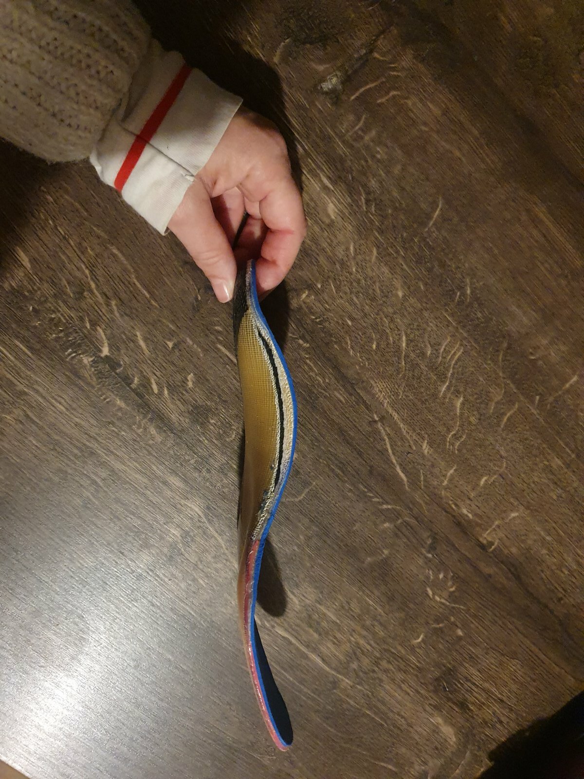

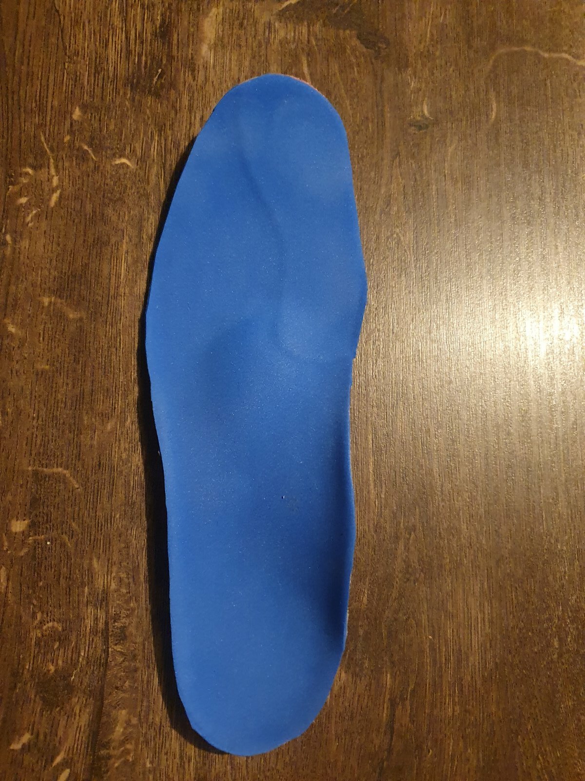

BegereIDE Posté(e) le 26 avril 2024 Posté(e) le 26 avril 2024 Bonjour Bonjour J'ai récupéré mes semelles posturales. Elles ont trois couches de résine, et surtout un sacré soutien de la voûte plantaire ! Elles sont également antidérapantes. Cela règle Pas mal de problèmes niveau chaussures : mon pied ne bouge plus à l'intérieur, Elles prennent beaucoup de place ce qui a réduit considérablement le côté "trop grand" (je suis à plein dans la chaussure). Reste le talon qui ressort, pour lequel je vais avoir un petit renfort mousse qui devrait régler ça aussi. Sortie dès le lendemain, courte 30km, mais avec quelques bosses pour tester puisque sur les sorties précédentes c'était en côtes et relances que j'avais mal. Résultat aucune douleur apparue ! Entre vos reglages et les semelles (sans compter la mise au repos etc), on y arrive enfin ! Normalement sortie longue ce we, hâte de voir si ça tient ! Mais.... car il y a un mais.... j'ai des douleurs apparues au niveau des épaules, surtout la droite, je dirais au niveau de l'acromion àdescendre vers le bras, surtout à l'abduction. Par contre je ne sais pas si c'est dû au boulot ou au vélo.... Voilà les nouvelles, belle journée à vous Citer
