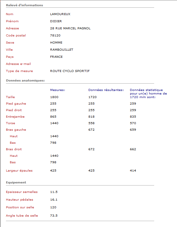

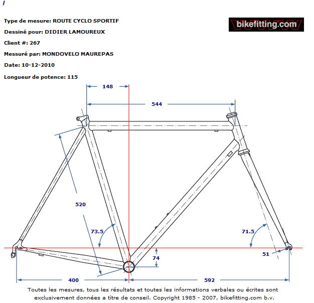

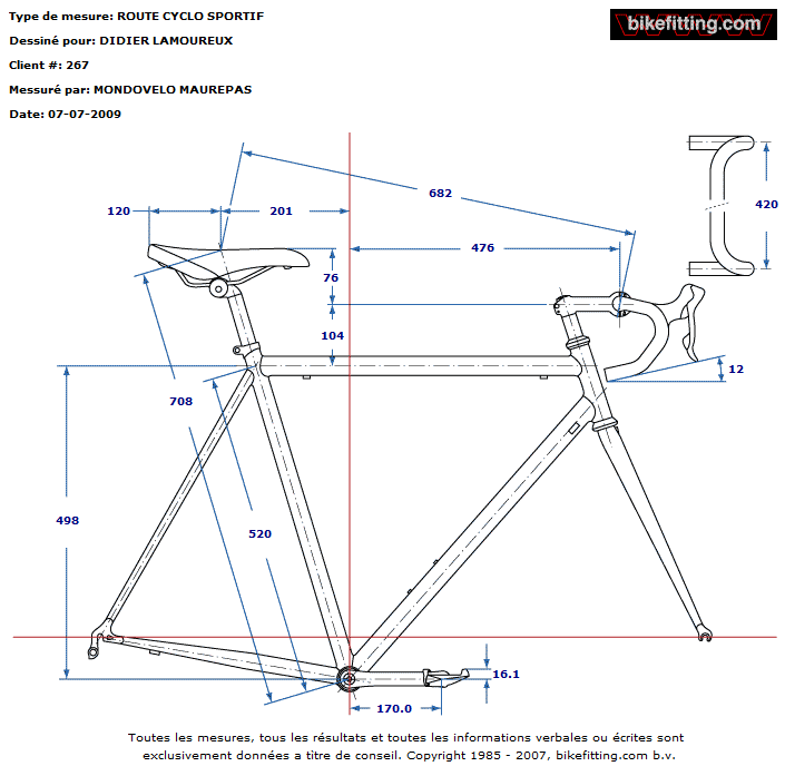

Didier Posté(e) le 11 septembre 2011 Posté(e) le 11 septembre 2011 Bonjour, moi aussi j'ai fait une étude posturale BIKEFITTING et j'ai moi aussi des douleurs au niveau des trapèzes, ce qui me pourrit mes sorties. Je vous joins mon étude, pouvez-vous me dire ce que vous en pensez. Merci pour les conseils que vous pourrez m'apporter. Excusez-moi j'ai oublié le relevé de mesures. Encore merci pour les conseils que vous pourrez m'apporter.
Didier Posté(e) le 20 septembre 2011 Posté(e) le 20 septembre 2011 Mr BLONDEAU vous n'auriez pas un petit conseil à me prodiguer. Juste pour me rendre mes sorties un peu plus agréables. Les douleurs aux trapèzes me prennent vers les 60 Kms. Après être allé chez l'ostéo, réhaussé la potence, diminué la distance selle-cintre. J'ai contacté BIKEFITTING qui me dit qu'il faut réduire l'écart selle cintre, j'ai essayé c'est toujours pareil. Je ne sais plus quoi faire. Je vous remercie d'avance.
Vincent Blondeau Posté(e) le 20 septembre 2011 Posté(e) le 20 septembre 2011 Les douleurs aux trapèzes arrivent probablement parce que vous roulez bras tendus . Je ne comprends pas la fiche de mesures morphologiques de BIKEFITTING avec les données résultantes et je ne vois aucune information sur la souplesse . Mettez vous facilement ( en vous penchant en avant pieds joints ) les mains au sol ? Sinon il faut effectivement réduire la distance selle cintre en conservant la différence de hauteur ( suivant votre souplesse ) mais attention il faut conserver le bon " équilibre " de l'ensemble roulant .
Didier Posté(e) le 20 septembre 2011 Posté(e) le 20 septembre 2011 Moi aussi j'ai eu du mal à comprendre au début. En fait mes mensurations effectuées lors de l'étude sont celles du milieu à savoir taille 1720, pied gauche, pied droit 255, entrejambe 818, torse 558, bras gauche bras droit 672 et largeur des épaules 425. Sauf que pour moi sous la toise je mesure 1,735 M. et j'ai bien un entrejambe de 81,8 cm. Je n'ai pas l'impression de rouler avec les bras tendus. Pour ce qui est de la souplesse je ne suis pas très souple c'est le moins que l'on puisse dire. Mes mains à plat sont à environ 20 cm du sol. Je vous remercie encore pour les conseils que vous pourrez m'apporter et toutes mes excuses pour le dérangement.
Vincent Blondeau Posté(e) le 20 septembre 2011 Posté(e) le 20 septembre 2011 Dans ce cas avec ce manque de souplesse vous devriez tester une réduction de longueur de potence de 1 a 2cm .
