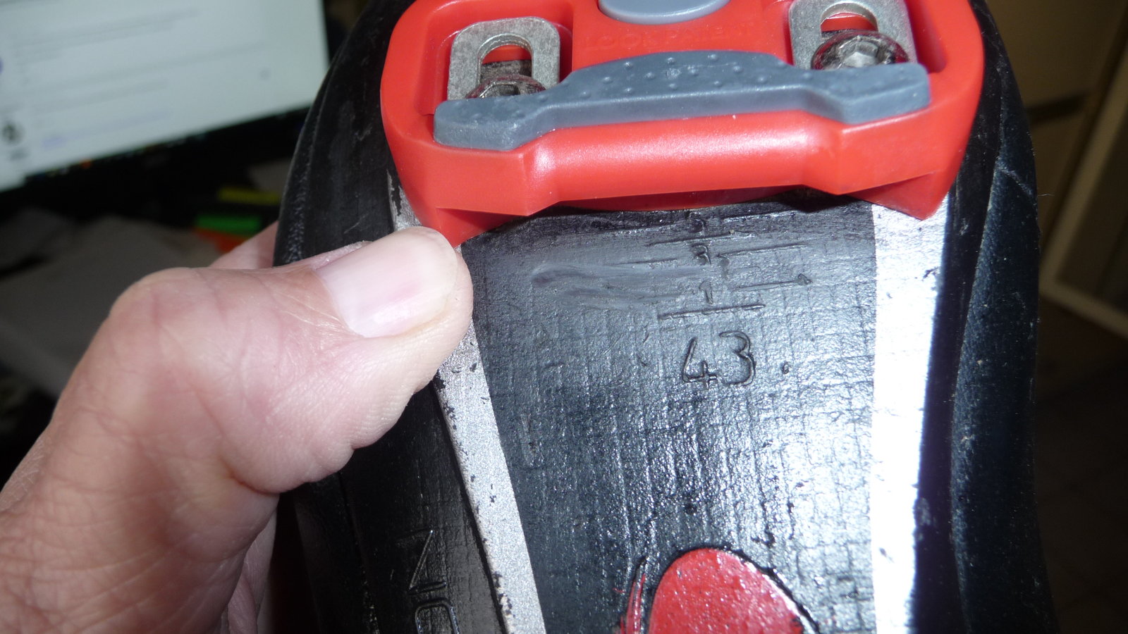

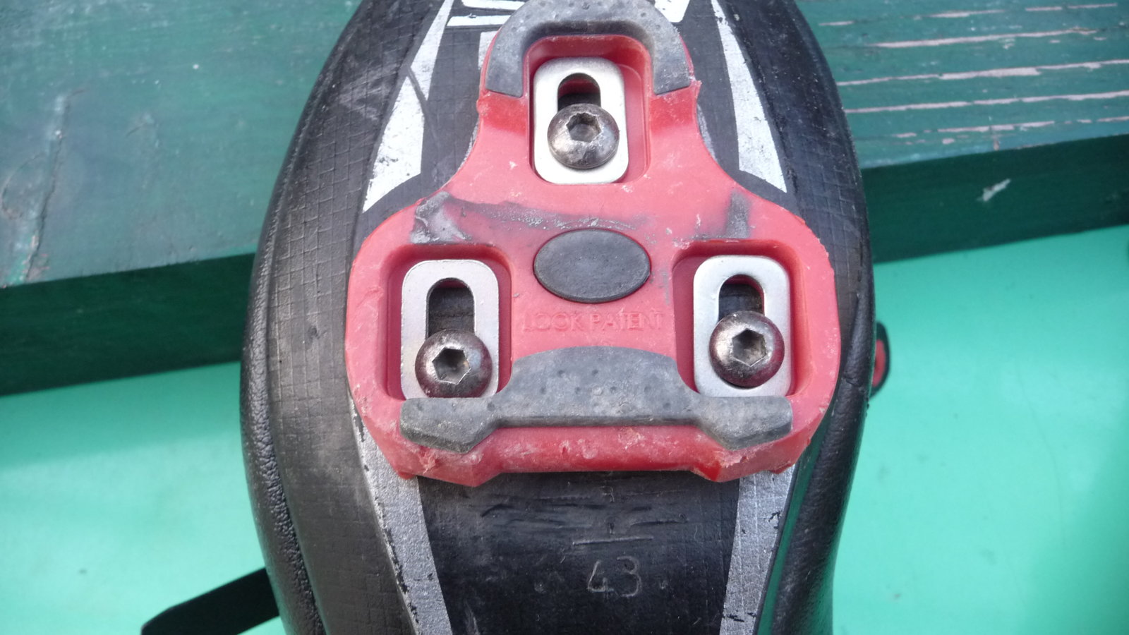

fernand Posté(e) le 26 mars 2019 Share Posté(e) le 26 mars 2019 Je viens de changer de vélo, ai mis les memes mesures sauf qu'avant j'avais des manivelles de 175 et maintenant de 172.5mm. Après 2 / 3 sorties je remarque que ma semelle est attaquée par les cales!! en bas , a 0.5 cm de l'arrondi !! si vous avez des sugestions ? merci Lien vers le commentaire Partager sur d’autres sites More sharing options...

fernand Posté(e) le 26 mars 2019 Auteur Share Posté(e) le 26 mars 2019 par precaution j'ai changé les cales, elles etaient encore bien utilisable. De même j'ai avancé de 5 mm la selle ?? Lien vers le commentaire Partager sur d’autres sites More sharing options...
fernand Posté(e) le 26 mars 2019 Auteur Share Posté(e) le 26 mars 2019 suite: l'autre chaussure moins marqué( gauche). Un internaute m'a parlé de qfactor ? Lien vers le commentaire Partager sur d’autres sites More sharing options...
Vincent Blondeau Posté(e) le 26 mars 2019 Share Posté(e) le 26 mars 2019 Cales d'origine Look ou copie ? Il semblerait que ce soit un problème d’épaisseur ? Lien vers le commentaire Partager sur d’autres sites More sharing options...
fernand Posté(e) le 27 mars 2019 Auteur Share Posté(e) le 27 mars 2019 ce sont des cales Look origine .J'ai passé d'un vélo EXS a un Specialized tarmac comp, Ai gardé ma selle, mes pédales, cintre et potence. je m 'explique pas ces marques..Nota: en pédalant mes cuisses avait tendance a toucher le tube horizontal , avait mis une rondelle ( 1 mm épaisseur) sur axe pédale pour l'écarter!!( y a cela 4/ 5 ans) j'ai quasiment gardé ma position, modifications par mm, depuis l'etude mecacote a Narbonne...y a pas mal de temps Lien vers le commentaire Partager sur d’autres sites More sharing options...

fernand Posté(e) le 29 mars 2019 Auteur Share Posté(e) le 29 mars 2019 l EP a Narbonne; chez M Philippot, moi Barbera.Cela plusieurs années. La chaussure droite après avoir avancé la selle. La marque a la chaussure droite gauche est horizontale J'ai souvent des douleurs au genou droit. J'ai des infitrations de Synovial 4 fois par an ( 8 doses..) Dimanche je vais utiliser mes anciennes chaussures afin de mieux repérer l'usure. si je trouve pas je vais trouer mes chaussures Lien vers le commentaire Partager sur d’autres sites More sharing options...
fernand Posté(e) le 31 mars 2019 Auteur Share Posté(e) le 31 mars 2019 Problème résolu.. En résumé: Changer les cales; pas de résultat puis en sortie essai sur 2 jours .. ai changé la hauteur de selle (+ 5 mm); oter les rondelles des pédales Qfactor (1 mm) remis ma vielle selle Italia en remplacement selle smp lite( a mon avis déformée..) Avancer ma selle de 3 mm Après 2 sorties , avec mes vielles chaussures, aucune marque..oufff En conclusion: choisir un vélociste lors d'un changement de vélo qui prenne en compte les specifités du cadre..!! car mm par mm c'est le foutoir Merci de m'avoir répondu Lien vers le commentaire Partager sur d’autres sites More sharing options...
