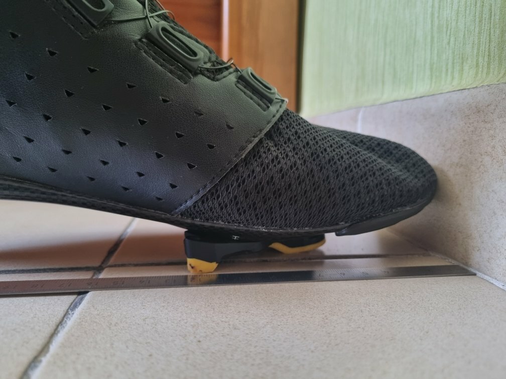

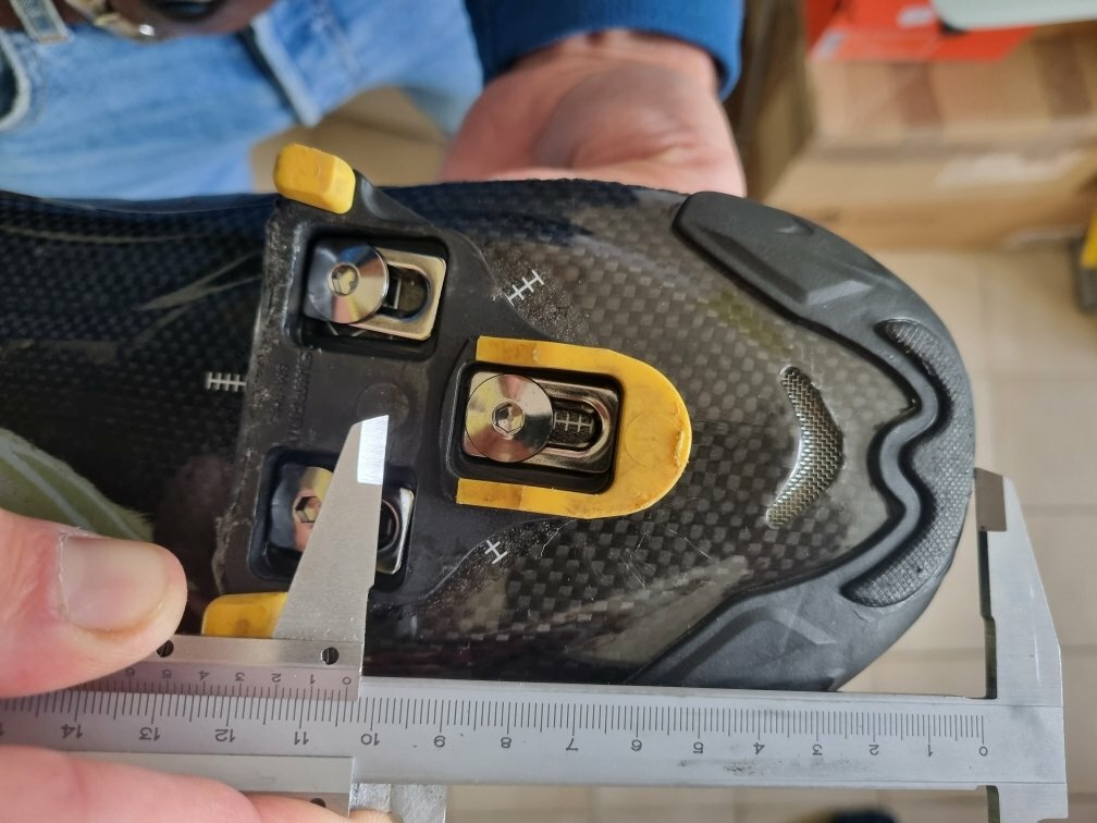

Synapse Posté(e) le 10 novembre 2023 Posté(e) le 10 novembre 2023 (modifié) Bonjour, Je vais effectuer les réglages sur mon vélo pour approcher la position que vous m'avez communiqué par mail. Concernant mes cervicales et les problèmes médicaux je vous ai répondu par mail. Concernant la hauteur de selle, je prenais la mesure entre le centre du boitier de pédalier et la zone où la selle mesure 80mm de large. C'est comme cela qu'elle était définie dans l'étude posturale Shimano Bike Fitting. Pouvez-vous me dire comment vous mesurez la hauteur de selle de votre côté ? Concernant l'engagement des cales, elles se situent à : 104mm du bout de la semelle si mesure au pieds à coulisse du bout de la semelle jusqu'à la marque sur la cale Shimano (photo 1) 95mm du bout de la semelle si mesure cale plaquée au sol et pointe chaussure contre un mur jusqu'à la marque sur la cale Shimano (photo 2) Modifié le 10 novembre 2023 par Synapse
