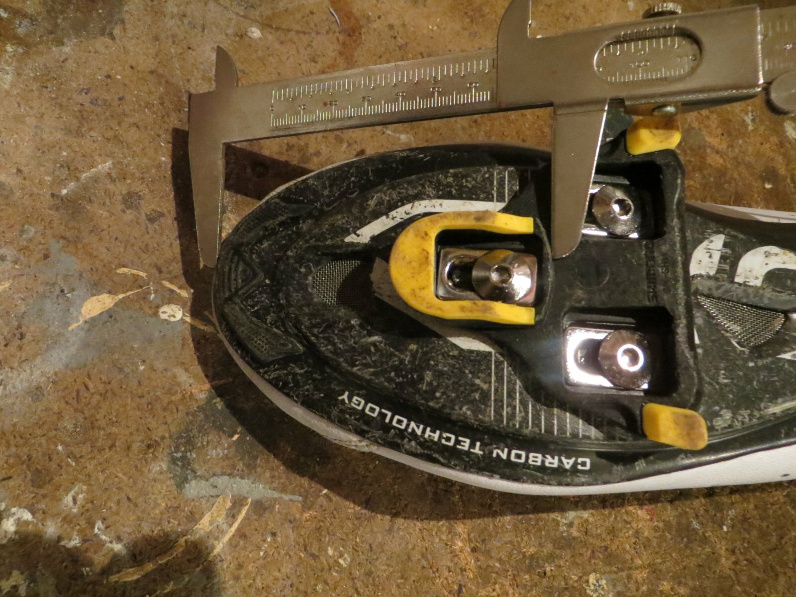

Pascalmirat Posté(e) le 4 août 2023 Posté(e) le 4 août 2023 Bonjour, est ce que le recul de cale vous semble mieux ?
Vincent Blondeau Posté(e) le 4 août 2023 Auteur Posté(e) le 4 août 2023 Quelle valeur depuis le bout avant de la semelle ?
Pascalmirat Posté(e) le 6 août 2023 Posté(e) le 6 août 2023 Bonjour, est ce que le recul de cale vous semble mieux ? Bonjour, pour le moment pas d'impression particulière, trop récent. Ci joint une photo avec la prise de mesure, je suis à 96 mn.

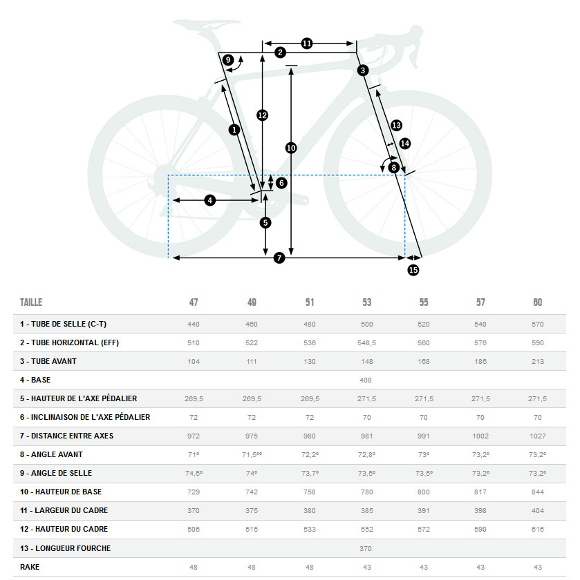

Pascalmirat Posté(e) le 6 octobre 2023 Posté(e) le 6 octobre 2023 Bonjour, j'envisage de changer mon vélo pour un Orbea Orca. Pour la taille j'hésite entre un cadre 53 (tube horizontal 548) et 51 (tube horizontal 535) Actuellement, j'ai un 56 avec un tube horizontal de 561. Mon vélociste me conseil le 51, qu'en pensez vous ? Cordialement
Pascalmirat Posté(e) le 13 octobre 2023 Posté(e) le 13 octobre 2023 Bonjour, ma question précédente ne rentre pas en compte dans le suivi ?
Vincent Blondeau Posté(e) le 13 octobre 2023 Auteur Posté(e) le 13 octobre 2023 Je vous ai répondu ! Dites au vélocité de régler le vélo au côtes de l'EP.Si le vélo est équilibré ce sera le bon. ( je rentre de déplacement le 24 ) .C'est pourtant simple pour le vélocité qui a le vélo sous les yeux = il met hauteur et recul de selle puis ensuite passe au cintre . J'ai peur que la douille du 51 soit courte ...
Vincent Blondeau Posté(e) le 27 octobre 2023 Auteur Posté(e) le 27 octobre 2023 Suis rentre : pouvez vous envoyer le sliens vers les geometries de ces velos ? pour que je jette un oeil ?
Pascalmirat Posté(e) le 27 octobre 2023 Posté(e) le 27 octobre 2023 Géométrie Bonjour, voici la géométrie. Sans surprise, l'Orca OMR offre une géométrie agressive destinée aux coursiers et cyclistes accomplis. Un tube horizontal assez long, une douille de direction dans la moyenne et des bases de 408mm devraient offrir un caractère bien trempé à ce vélo.
Vincent Blondeau Posté(e) le 30 octobre 2023 Auteur Posté(e) le 30 octobre 2023 Bonjour La taille 53 permettra de regler la position mais deux points sont critriques : - il faudra une tige de selle avec déport 30 pour eviter le porte a faux -il faudrait une douille de 160 pour éviter l'empilage de cales ( idéalement 1 seule cale a fabriquer par un tourneur pour la rigidité ) et le floue de la direction. Sinon la position pourra etre réglée avec ces " defauts " . Mel envoyé
