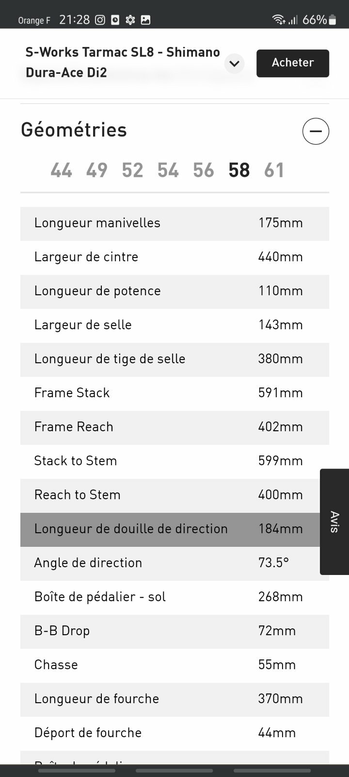

tibo Posté(e) le 17 mars Posté(e) le 17 mars Je vous joint les côtes du tarmac sl8 en 58 le vélo que je possède est un aethos en 58 qui à exactement les même côtes je voudrais juste quelle Largeur de cintre choisir et quelle longeur potence merci à vous dites moi si vous voulez d'autre informations
Vincent Blondeau Posté(e) le 18 mars Auteur Posté(e) le 18 mars Envoyez moi les miens car dans 90 % des cas on ne sait pas comment sont prises les mesures . Il faut aussi les cotes des guidons et de la selle et les longueurs des manivelles . Vos vendeur sde velos sont des daubes car ça c'est leur metier ..
tibo Posté(e) le 18 mars Posté(e) le 18 mars Longeur de selle 26.5 Creux de selle 135mm Longeur tube horizontal de axe de tige de selle à axe de douille de direction 565mm Longeur de manivelle 172.5mm Je n'ai pas la longeur du cintre car je ne le possède pas pouvez vous quand même m'aider ? Je pense que spe peut effectivement m'aider je voulais juste avoir votre avis à vous qui êtes professionnel dans l'étude de posture est je ne pense pas que eux soit formé à ça même si il on l'habitude de voir beaucoup de cycliste
Vincent Blondeau Posté(e) le 18 mars Auteur Posté(e) le 18 mars Sans les infoirmation de la geometrie des cadres , ni du combi cintyre potence ça va etre difficile . Demaéndez à SPE de me les envoyer avec les bonnes informations en 1 heure je peux regler le probleme mais sans je peux pas ;
Vincent Blondeau Posté(e) le 18 mars Auteur Posté(e) le 18 mars Bonjour Donnez moi les liens vers les geometries des velos et du cintre avec profondeur et hauteur . Vous avez transmis des informations mais on ne sait pas comment ils prennent le smeusres . Demandez leur les geometrie ou le sliens vers les geometries des cadres et du comno contre potence avec profondeur et hauteur . C'est pas trés compliqué ou alors ils veulent pas se faire chier . Ceci etant sans ces informations précises je ne peux rien faire Vous donnez des cotes mais je ne sais pas ou elles sont prises . donc ca sert a rien .
tibo Posté(e) le 18 mars Posté(e) le 18 mars Je vous aïs déjà transmis les liens vers les geometrie des cadres de specialized. Je possède un cadre en taille 58 aethos qui à la même géométrie que les tarmac je peux vous donner des cotes je vous l'ai déjà fait
Vincent Blondeau Posté(e) le 18 mars Auteur Posté(e) le 18 mars RE , aucun lien ? Comment les avez vous transmis ? Demlandez a votre vendeur de bien vouloir me les envoyer par mel . Ce sera plus simple .. Je n'ai aucun lien vers les velso que vous achetez?
Vincent Blondeau Posté(e) le 25 mars Auteur Posté(e) le 25 mars NB : vous avez transmis un tableau mais on ne sait pas comment le cadre est coté . Sans ces infos je peux rien faire .
