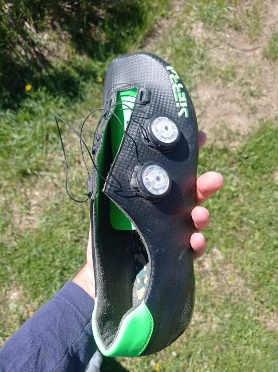

Eric Reignier Posté(e) le 8 avril 2023 Posté(e) le 8 avril 2023 Écho doppler => assis. Sinon j'ai une autre paire de chaussures qui permet d'aligner méta car sur mesure. Veux tu qu'on essaies? J'ai renoncé à courir ce week-end en raison de tous ces petits réglages successifs de peur de me blesser.
Eric Reignier Posté(e) le 8 avril 2023 Posté(e) le 8 avril 2023 Ou encore celles ci Mais un peu étroite à l'avant...
Vincent Blondeau Posté(e) le 8 avril 2023 Auteur Posté(e) le 8 avril 2023 Ben oui il faut essayer. On tourne autour de suelsues choses a 5 mm.pres...

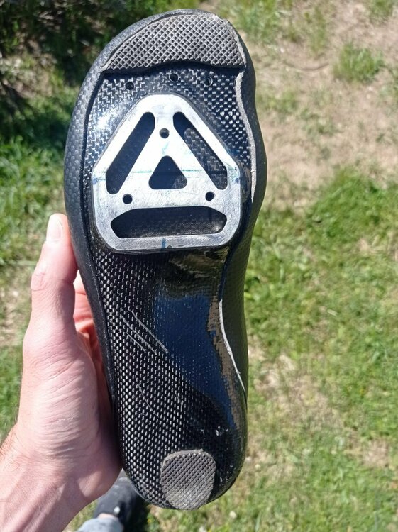

Eric Reignier Posté(e) le 17 avril 2023 Posté(e) le 17 avril 2023 Bonjour Vincent, Je ne parviens toujours pas à comprendre pour sur mes chaussures spécialized il y a autant d'écart entre le marquage du 1er méta et l'axe de la cale en butée vers l'avant (16mm!!!). Même si j'ai un méta court par rapport à la moyenne ce la reste énorme !? Sinon j'ai ressorti une vieille paire de Luck un peu trop grande mais j'ai réussi à régler la cale à 5/6mm en retrait du 1er méta (engagement 93mm pour chaussures L:290). => Ya du mieux! Mais devant serrer pour que les pieds tiennent cela finit par fourmiller. En revanche, mal avant genoux et adducteurs en hyper tension! Ne dois je pas reculer la selle...?
Vincent Blondeau Posté(e) le 17 avril 2023 Auteur Posté(e) le 17 avril 2023 Remarque : le bon engagement ( sur les luck montre qu'il s'agit d'un probleme d'engagement ) sauf que les chaussures trop grandes demandant de serrer plus pour que le pied soit stable le ralentissemnt du flux sanguin provoque des soucis . Il faut donc chaussure parfaitement au pied . Pour le reste c'est juste une question de fauteur de selle car les chaussures ont des valeurs de " talon virtuel " différente et donc il faut compenser en plus ou en moins sur la hauetur de selle . Mettez les chaussures opposées talon contre talon ( avec les cales engagées ) pour notre la différence de hauteur . et corrigez la hauteur de selle .

Vincent Blondeau Posté(e) le 13 mai 2023 Auteur Posté(e) le 13 mai 2023 Si tu veux courir avance juste les cales de 3 mm vers la pointe de la chaussure . Au plus mal les quadris te donneront l'information que c'est sous engagé!
Eric Reignier Posté(e) le 13 mai 2023 Posté(e) le 13 mai 2023 Mes sworks : L chaussure 285mm L semelles internes 275mm Ok donc je sentirai que ça brûle anormalement proche de la rotule?
Vincent Blondeau Posté(e) le 13 mai 2023 Auteur Posté(e) le 13 mai 2023 Pied 271 donc engagement des cales a 91 / 93

Vincent Blondeau Posté(e) le 12 juin 2023 Auteur Posté(e) le 12 juin 2023 " Mes questions : - est-ce que un bec de selle un poil relevé peut en être la cause de tous ces maux ? => Comment dois régler ma selle ? - sur les précédentes semaines j'étais sur une Hs 80.8 cm et avais systématiquement une contracture du fessier gauche après les sorties. Est ce que cela peut s'expliquer par une Hs trop basse ? (Semble avoir disparu avec Hs 81.5. A confirmer). Enfin, pour les chaussures ne pourrions nous pas faire une cale pour aller récupérer les 5mm d'engagement manquant ? " Bec de selle jamais relevé . La selle se règle horizontale avec un niveau que l'on met jusqu'à une valeur équivalente au 2/3 de la longueur depuis le bec ..Le but est d'avoir la partie ou l'on s'assoit qui est horizontale . Pour le vérifier il faut rouler mains derrière le dos pour voir si l'on glisse . La selle trop basse et un bec de selle qui monte peuvent provoquer ces maux Sur le groupe Facebook Mecacote il y a une pub pour des cales qui permettent le reculer le scales de 20mm ( bexcessif ) mais je ne sais pas si elle permettent ; avec les glissières des cales , de régler correctement tes cales sur tes chaussures .

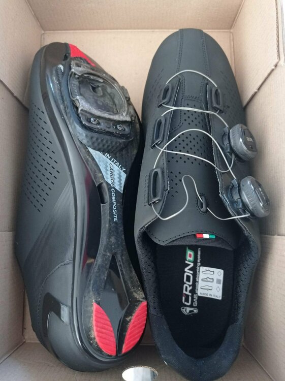

Eric Reignier Posté(e) le 20 juin 2023 Posté(e) le 20 juin 2023 Je n'ai pas trouvé les cales dont tu parles. Après quelques centaines de km j'ai des douleurs aux genoux. Est ce que les cales trop reculées peuvent en être la cause? Je t'envoie une vidéo par mail pour avoir ton avis sur position.
Eric Reignier Posté(e) le 21 juin 2023 Posté(e) le 21 juin 2023 Ça doit être sur ta boîte. J'ai du la raccourcir car n'était pas partie. Nb : douleur hanche gauche et irritation périnée comme si assis hors creux de selle. RS : 112 HS : 81 Je pense qu'on est toujours sur ce pb de cales trop reculées.
Vincent Blondeau Posté(e) le 21 juin 2023 Auteur Posté(e) le 21 juin 2023 Sur la video j'ai_ l'impression que la selle ets trop avancée ? Cela peut poser des problemes de genoux .
