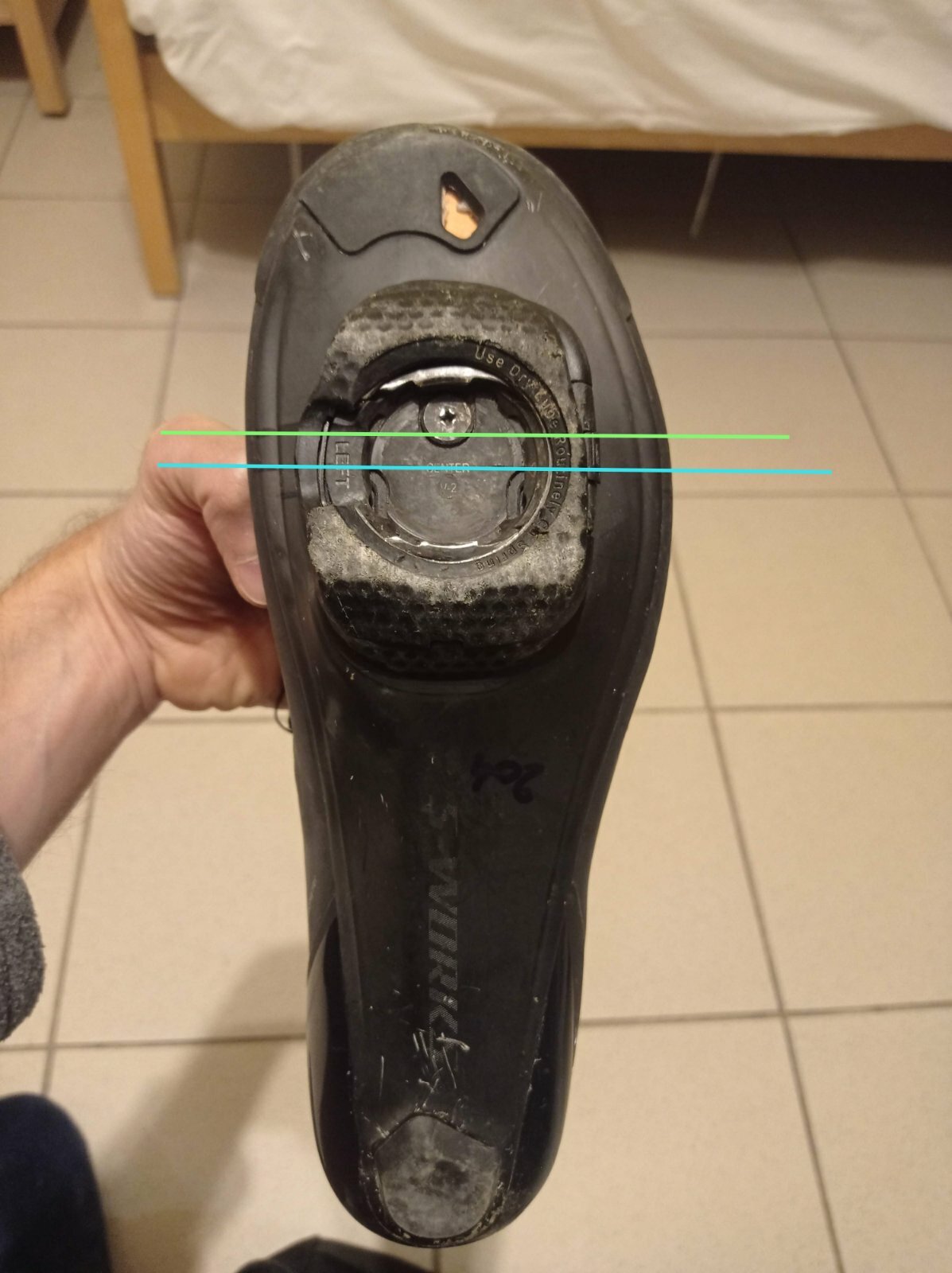

Eric Reignier Posté(e) le 6 avril 2023 Posté(e) le 6 avril 2023 Ok j'ai compris. Tu penses que c'est les 1.5° qui relèvent l'appui premier métatarse (pourquoi spé fait ses chaussures ainsi) qui pourrait être la cause du talon qui sort? Hier sortie endurance 2h. Toujours gêne côté extérieur côté gauche et talon qui lui rentre. Comme l'impression d'être trop haut ... D'ailleurs, j'ai fait mesurer positionnement de mes cales avec l'outil de chez morphologics. Leur outil positionné mon 1er méta à 11mm en avant de la position actuelle = trait vert sur photo (93mm du bout de la semelle = trait bleu)! Pourquoi autant d'écart ? Là n'est il pas le pb...? Bon en tout état de cause même si je voulais avancer les cales c'est impossible suis en butée... Je crois que je me suis mal exprimé... Trait vert = 1er méta Trait bleu = engagement 93mm Delta entre les deux = 11mm
Vincent Blondeau Posté(e) le 6 avril 2023 Auteur Posté(e) le 6 avril 2023 J'ai beaucoup de mal a le croire .. Si on veut parler du plan vertical peut etre mais pas pour mla mesure que je prends du bout de la semelle à l'axe de la cale en diagonale ( hypoténuse ) .. Es ce qu'il ets possible d'essayer a aller vers la trait marque par morphologique ?
Vincent Blondeau Posté(e) le 6 avril 2023 Auteur Posté(e) le 6 avril 2023 J'ai envoyé un schema avec un pied de 271 de long* la semelle interne devrait mesurer 271+5 = 276 et que le talon colle a l'AR et que l'on ajoute 6 mm de cuir pour la chaussure on arrive a une chaussure qui mesure 282 au total dans cette situation l'axe de la cale devrait etre a 92/93mm du bout avant de la semelle ( car on mesure en biais ) . Il faudrait mettre la chaussure à plat sur la cale et tracer la verticale qui passe pâr l'axe de la cale ...
Vincent Blondeau Posté(e) le 6 avril 2023 Auteur Posté(e) le 6 avril 2023 Je reste surpris mais si l'on admet que le meta est au trait vert les chaussures sont a changer car il ne serait pas possible de reghler l'engagement des cales bqui seraient trop engagées et donc pourraient provoquer le feu aux pieds . Je reflechis aux photos que je vais vous demander . ( vous avez reçu mon mel ? )
Eric Reignier Posté(e) le 6 avril 2023 Posté(e) le 6 avril 2023 Oui mel bien reçu. J'ai compris ta méthode de mesure de l'engagement. Mais pourquoi autant d'écart avec l'outil de chez Morphologics réputé fiable ? Oui changer serait une solution (même si elles sont quasi neuves...) Mais pour quel modèle !?

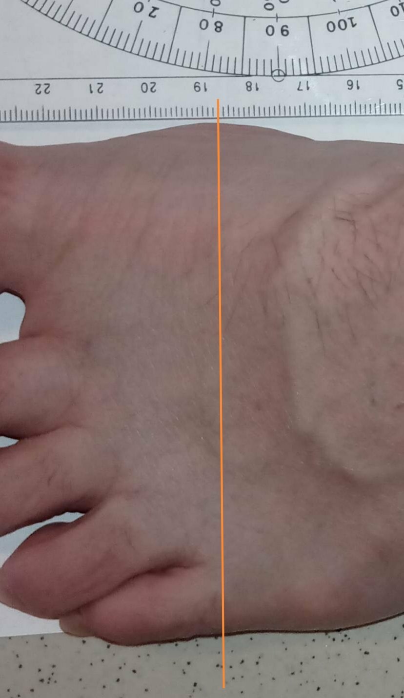

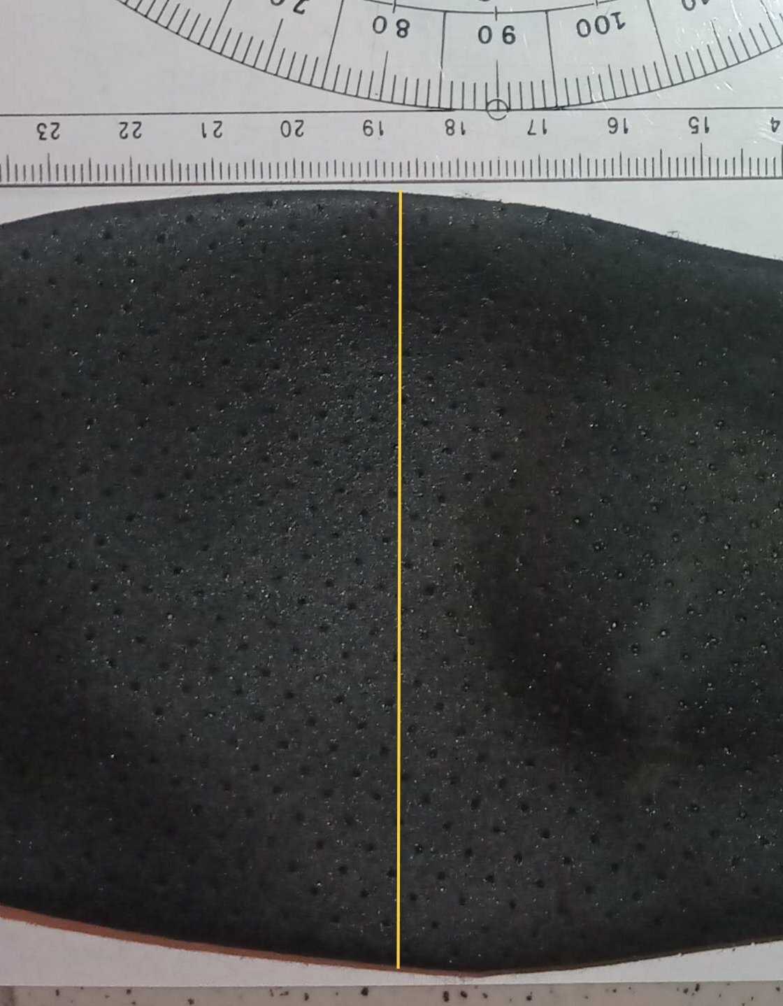

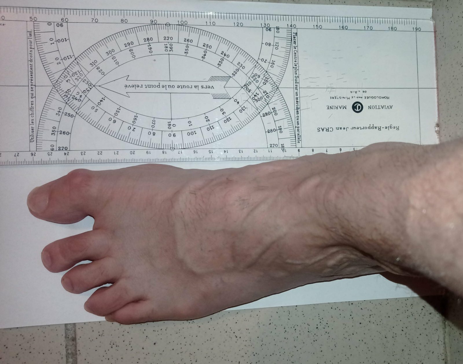

Vincent Blondeau Posté(e) le 6 avril 2023 Auteur Posté(e) le 6 avril 2023 Je ne sais pas pourquoi autant d’écart . Normalement il ne devrait pas y avoir beaucoup d’écart mais lui considère que ton pied colle bien au talon et il peuvent aussi se tromper dans le report . Dans tous les cas envoie une photo de dessus du pied , talon collé contre un mur et avec une equerre posée contre le mur et sur le bord du pied pour pouvoir evaluer les choses Et la meme avec la semelle des chaussures et l'equerre .
Eric Reignier Posté(e) le 6 avril 2023 Posté(e) le 6 avril 2023 Voici les photos demandées. Nb : faut ajouter 14mm à la valeur mesurée (longueur de la zone graduée avant le zéro...)
Vincent Blondeau Posté(e) le 7 avril 2023 Auteur Posté(e) le 7 avril 2023 Avec ce que je vois j'aurai envie de dire de reculer les cales de 5 mm pour ( apparement ) etre un peu plus engagé et entre les deux articulation ( 1 et 5 ) .. As tu essayé?

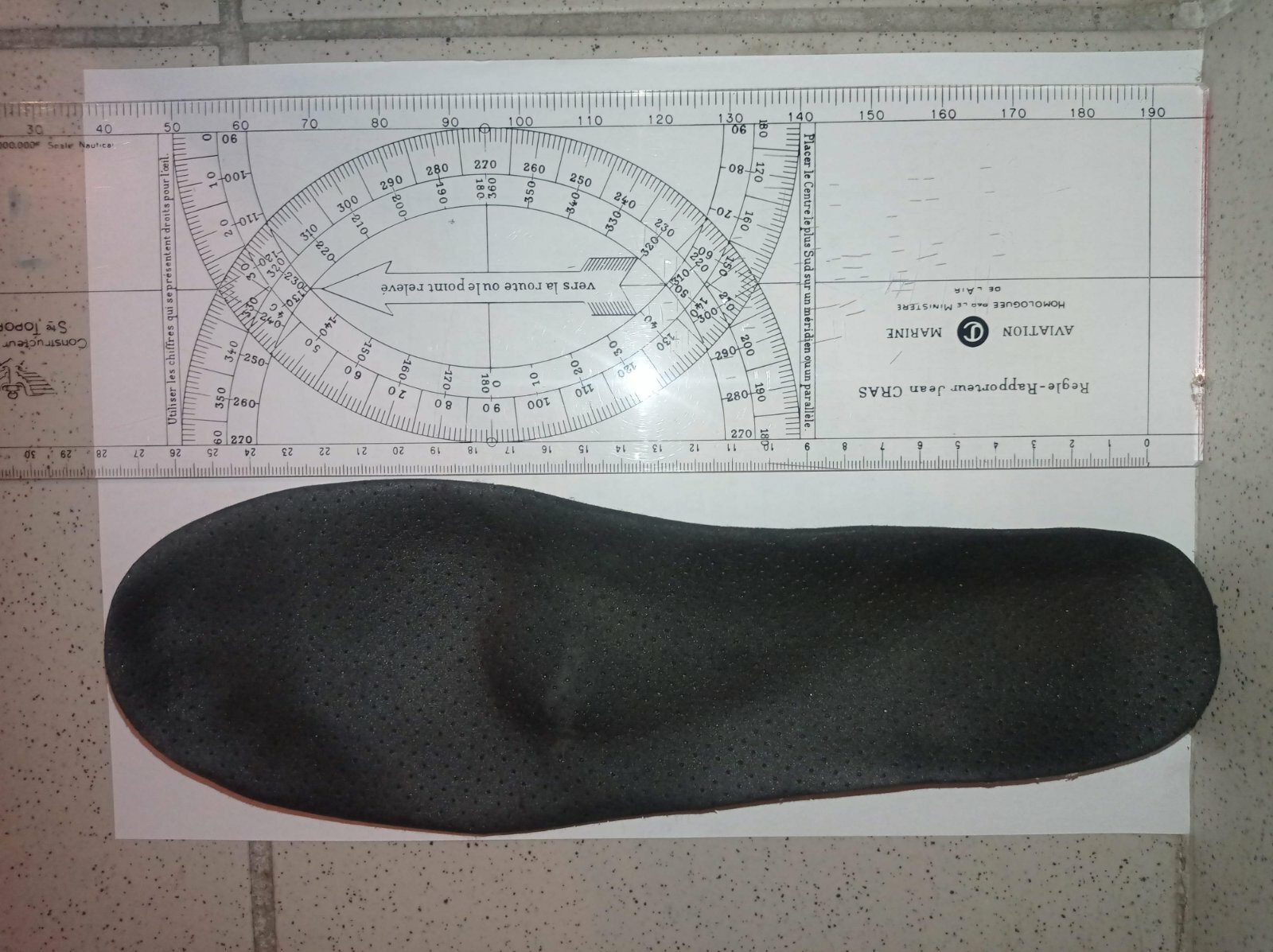

Eric Reignier Posté(e) le 7 avril 2023 Posté(e) le 7 avril 2023 J'ai fait un écho doppler => pas de pb à ce niveau. J'ai des semelles carbone moulées aux pieds sous vide. Les chaussures sont bien à ma taille (confortables et ne serrent pas). C'est une version large qui libère totalement mon avant pied jusque là trop serré dans les chaussures. J'ai même essayé tout type de chaussettes... J'ai aussi fait un electro myogramme pour voir si pas lié à un pb nerveux !
Vincent Blondeau Posté(e) le 7 avril 2023 Auteur Posté(e) le 7 avril 2023 J'ai envoye une photo par mel avec un petit montage pour essayer de vérifier pour les cales ... Resterait = semelle carbone trop raide ( sans souplesse ) il faudrait essayer semelles d'origine ? Question : pourquoi moulées au pieds en carbone = ma réflexion: si c'est moulé sur un pied qui va pas on n'a as de résultat . Pourquoi donc une semelle moulée qui ne corrige rien ? Écho Doppler couche ? debout ? sur le velo ? car on pourrait imaginer que la position sur le velo plie l’artère iliaque et que la sang reflue moins bien vers le cœur ? ..
Vincent Blondeau Posté(e) le 8 avril 2023 Auteur Posté(e) le 8 avril 2023 le 30 Mars : "Suite précédents échanges par mail tu en étais arrivé à la conclusion que j'avais atteint ma HS max (81.2) et que mes cales étaient trop reculées (95). " Les traits montrent que la cale est " apparement " trop reculée de 4 a 5 mm. Sauf que cela ne change rien au feux aux pieds et donc il semblerait " normal " de chercher ailleurs et le ailleurs serait du cote des semelles carbone pas adaptées car n'etant qu'une copie thermoformée du pied sans autre forme de correction. Pourquoi ces semelles et qu'en dit le podologue ?
