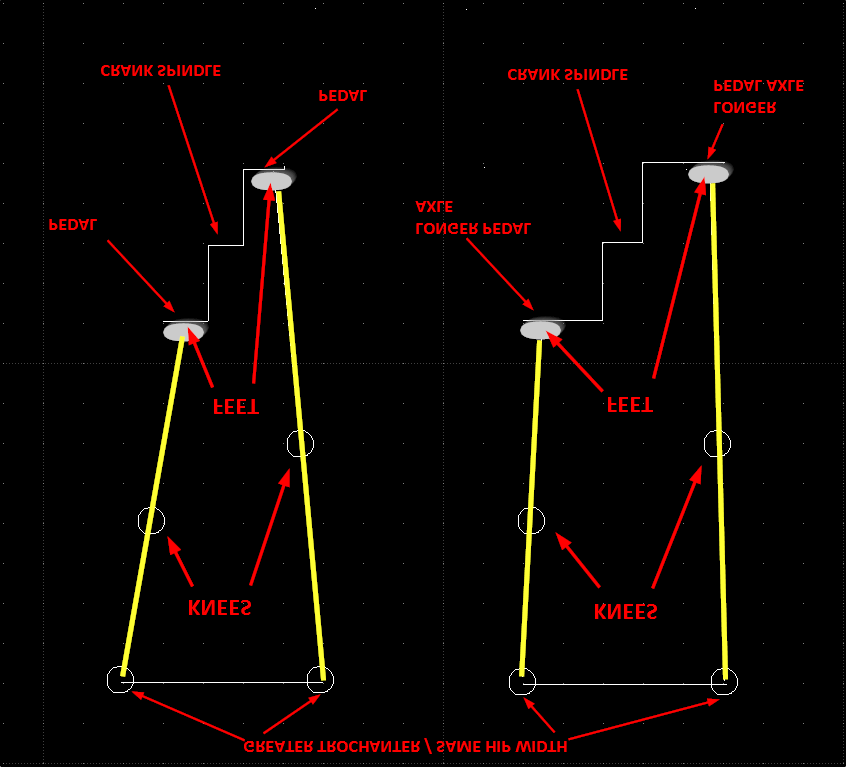

Xav B Posté(e) le 3 février 2023 Posté(e) le 3 février 2023 J'ai bien mesuré à nouveau aujourd'hui et on a un Q Factor de 146 sur le vélo de route et 155 sur le gravel. Y a 1 cm quoi c'est pas rien. Problème : voir image ci-jointe. Je veux bien essayer de faire 25 sorties avec des réglages différents au niveau des cales (plus vers l'intérieur ou l'inverse) voir ce qui me convient le mieux mais il doit bien y avoir d'autres personnes qui ont connu les mêmes galères de réglages de ce type et que vous avez rencontré durant ces dernières années ? Comment ont-elles réglé le problème ? Ont-elles élargi leur largeur de positon ou l'inverse ? Aujourd'hui avec les nouveaux standards en VTT et Gravel (les boost etc) les q factor se sont largement agrandis pour permettre des bases plus grandes et le passage de roues plus larges. Dans une vie de cycliste certains pourront s'adapter à ces écarts d'autres pas. Et pour ceux qui ne font que quelques centaines de kilomètres par an ils ne verront certainement jamais la différence. Pour une personne comme moi qui utilise deux vélos différents de manière intensive. Le corps a je pense bien du mal avec ce type de réglage différent. Merci de votre retour. Cordialement,
Vincent Blondeau Posté(e) le 4 février 2023 Auteur Posté(e) le 4 février 2023 " Normalement " cela ne devrait pas poser de " gros soucis n" ... Mon avis est que la solution devrait passer par le podologue car vous devez avoir un appui des pieds a corriger pour limiter la flexion laterale au niveau des gen,oux.
Xav B Posté(e) le 7 février 2023 Posté(e) le 7 février 2023 Bonjour, Vous avez déjà échangé à ce sujet avec une personne ici : Je n'ai pas le bassin spécialement large mais j'observe le même problème. J'ai des jambes en X. Le tibia en extérieur, les genoux à l'intérieur. Et j'ai un autre vieux vélo avec des pédales plates sur lequel je ne constate pas cela parceque le pied choisi librement son placement. Et il est plutôt placé bien vers l'extérieur que contre la manivelle. C'est donc bien un problème de Q Factor. Et le soucis c'est que toutes les études posturales que j'ai faites jusqu'ici (je ne parle pas de vous) se fichent de se paramètre puisqu'ils ne le vérifient même pas. Donc on peut toujours régler la hauteur de selle et le recul mais on tourne en rond tant que le pied, les hanches et les genoux ne sont pas bien alignés. Demain je vais tenter une sortie longue avec le Gravel en pédales plates pour essayer la différence. Merci. Cordialement,
Vincent Blondeau Posté(e) le 7 février 2023 Auteur Posté(e) le 7 février 2023 Bon on a trouve l'origine du soucis ..Maintenant il va falloir trouver la solution...:)
