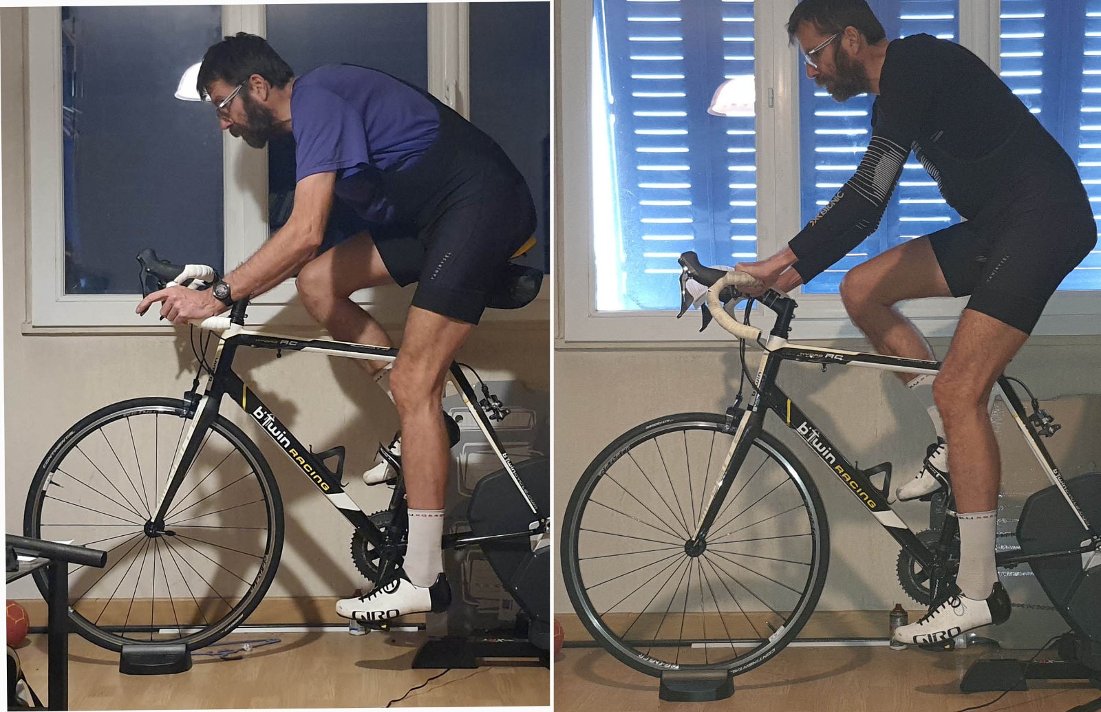

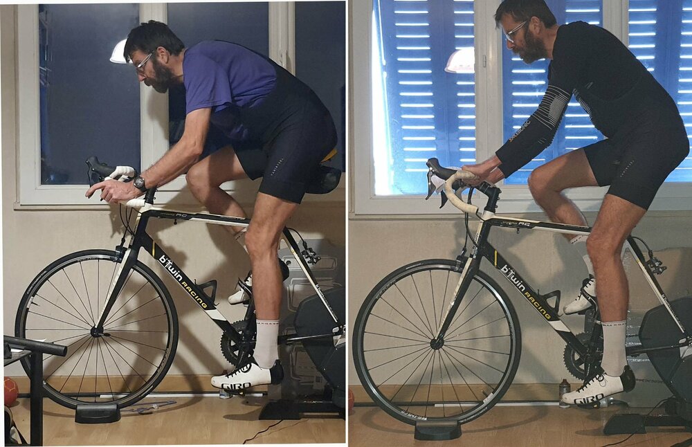

Vincent Blondeau Posté(e) le 27 janvier 2023 Auteur Posté(e) le 27 janvier 2023 Attention. Chaque selle a ses dimensions et il faut tenir compte fu creux de selle car c'est la reference ...qu'avez vous mis comme selle ?
OlivierD Posté(e) le 27 janvier 2023 Posté(e) le 27 janvier 2023 Comme je l'ai indiqué plus haut, la nouvelle selle est une SMP Hybrid Gel. J'ai mesuré le creux a 15 cm . La mesure sur mon ancienne selle a été beaucoup plus difficile car elle est bien moins creuse , et a l'inclinaison que j'avais, le creux semble assez proche 15 a 16 cm. Je viens de faire une comparaison a partir de photos, et il semble qu'il faille reculer pour obtenir les même valeurs : A gauche selle SMP a droite l'ancienne selle fiziik pave. L'image est coupé a la hauteur l'axe de roues arriere
Vincent Blondeau Posté(e) le 28 janvier 2023 Auteur Posté(e) le 28 janvier 2023 Il faut reculer un peu entre 5 mm et 8mm avec la smp.. Rien de catastrophique mais en etant " avancé " les quadri ont un peu plus de travail ( et ils sont plus fatigables ) ..
Vincent Blondeau Posté(e) le 28 janvier 2023 Auteur Posté(e) le 28 janvier 2023 Quel recul de bec avec la SMP ? Il faudrait entre 105 et 110 Je me souviens plus mais je vous vois avec ces lunettes ? Vous les portez sur le velo ? Sont elles pour le sport ?
OlivierD Posté(e) le 28 janvier 2023 Posté(e) le 28 janvier 2023 Avec la SMP je suis a 105 (je ne pouvait pas dépasser 97 avec l'ancienne selle) Je vais peut etre reculer encore un peu alors. Pour les lunettes, ce ne sont pas mes lunettes de velo sur les photos, avec celle la je ne peux pas rouler sans avoir mal a la nuque.
Vincent Blondeau Posté(e) le 28 janvier 2023 Auteur Posté(e) le 28 janvier 2023 OK pour RS et OK pour les lunettes ...
