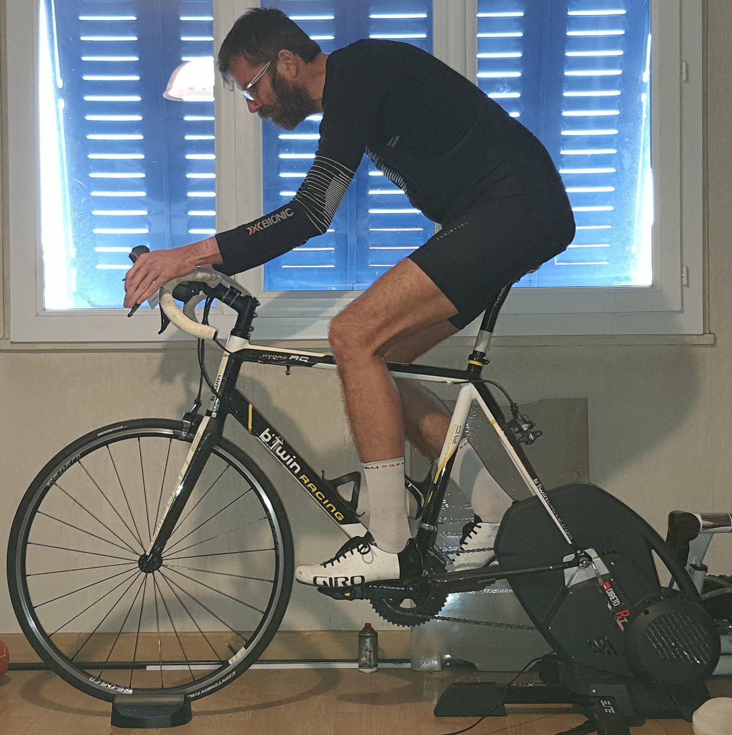

Vincent Blondeau Posté(e) le 8 novembre 2022 Posté(e) le 8 novembre 2022 Bonjour, Le suivi ( SAEP ) commence ICI pour une année . Le but est de valider votre position sur une saison complète et sur vos terrains. IL faudra mettre un compte rendu sur les 20 premières sorties au début , ensuite nous pourrons espacer les comptes rendus . Indiquer : distance parcourue, dénivelé, moyenne horaire ou puissance moyenne. VELO 1= VELO2= HS hauteur de selle = 835 passer a 839 ( note 1 ) RBS recul de bec de selle = 76 passer a 106 ( note 2) SC distance selle cintre = 546 passer a 587 ( note 3 ) h bascule du cintre = 84 passer a 86 Engagement des cales = 10 passer a 98 ( sous engager ) Marque + pointure = Giro 45 largeur de la chaussure = Chaussures long semelle interne =285 ( pied 282x 95 ) Manivelles =175 Long potence = DTS = Remarques = note 1 = il semblerait qu'il faille montre la selle car sur les photos apparaissent deux soucis : vous êtes bas et l'angle formé n'est d'environ que de 135 degres au lieu de 145/150 . Deux élements différents montrent qu'il faut monter Peut etre que la mesure de votre EJ est en cause note 2 = il faut reculer la selle car par calcul ou sur les photos vous etes trop en avant ce qui pose des problèmes au niveau des genoux note 3= vous avez un dos en 3 parties dont une plate mais vous etes " serré " " reduit " trop court mais le réglage de la selle trop horizontale peut nuire . Il faut tracer un trait a 190 mm du bec et y mettre l’extrémité du niveau et donc régler la selle horizontale sur ces 190mm chaussures = manifestement quand on voir les semelles on note un appui des doigst de pieds à l'exterieur et à l'avant ce qui montre = chaussures étroites pour votre pied et pied instable à corriger a minima avec des semelles . L'engagement des cales apparemment un peu important 101 pour 98 n'a pas d'incidence sur le feu aux pieds . Un rapport par mel vous est adressé
OlivierD Posté(e) le 8 novembre 2022 Posté(e) le 8 novembre 2022 Bonjour Note 1 J'ai revérifié la valeur d'entrejambe, je trouve entre 945 et 950 suivant l'effort que j’exerce sur le périné en mesurant Note 2 Vous confirmer la valeur de 106 ? , Cela fait 30 mm de différence, cela me semble énorme. Je ne pense pas pouvoir reculer plus de 15 mm avec cette tige de selle . Pour l'instant je l'ai mis sur le repere 0 du chariot ce qui donne 10 mm de recul par rapport a ce que j'avais. Note 3 A partir du repère a 190 mm , la selle était a peu prêt horizontale . Ce réglage est délicat car la partie avant de la selle est un peu bombé. Est ce normal ou est ce la selle qui s'est déformée avec le temps ? Dois-je incliner la selle un petit peu plus vers l'avant ?
Vincent Blondeau Posté(e) le 9 novembre 2022 Auteur Posté(e) le 9 novembre 2022 Note 1 J'ai revérifié la valeur d'entrejambe, je trouve entre 945 et 950 suivant l'effort que j’exerce sur le périné en mesurant Note 2 Vous confirmer la valeur de 106 ? , Cela fait 30 mm de différence, cela me semble énorme.( c'est ennorme en effet mais justifié par le calcul et la photos jointe ) Je ne pense pas pouvoir reculer plus de 15 mm avec cette tige de selle . Pour l'instant je l'ai mis sur le repere 0 du chariot ce qui donne 10 mm de recul par rapport a ce que j'avais.(reculez au maxi pour les tests de verification ) Note 3 A partir du repère a 190 mm , la selle était a peu prêt horizontale . Ce réglage est délicat car la partie avant de la selle est un peu bombé. Est ce normal ou est ce la selle qui s'est déformée avec le temps ? Dois-je incliner la selle un petit peu plus vers l'avant ?Oui vous posez le niveau sur la trait a 180/190 et vous mettez la selle horizontale ....au besoin vous inclinez un peu plus cela doit "renvoyer vos epaules vers l'avant et doit vous permettre de " casser " les bras un peu ( coude pas verrouillé ) ;

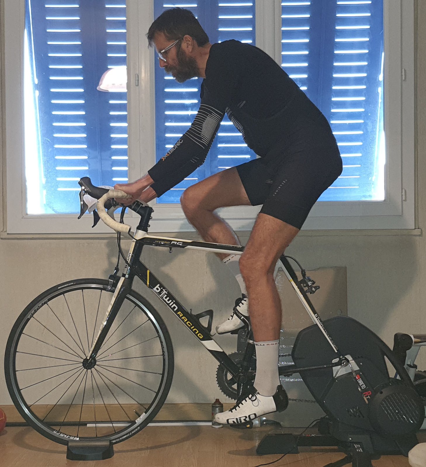

OlivierD Posté(e) le 13 novembre 2022 Posté(e) le 13 novembre 2022 Bonjour J'ai roulé hier après avoir reculé la selle et incliné celle-ci vers l'avant. RS passe de 76 a 92 Dist.Selle/Cintre passe de 546 a 561 Distance sortie 77 km 1280 m de D+ Vitesse moyenne 20 km/h Résultat : ça a l'air positif Pas de douleur aux genoux , ce qui n’était pas arrivé depuis presque 1 mois . Pratiquement pas de fourmillement dans les mains. Sensation d’être plus allongé sur le vélo . Ça a l'air plus efficace . j’égale mon record sur un secteur montant roulant de 2.57 km a 3.5% et je fait mon meilleur score sur un secteur faux plat descendant de 5 km alors que j'ai peu roulé depuis un mois Sur le secteur de 5km , j'ai un peu de difficulté sur la fin de maintenir la position avec la sensation d'un fort appuis sur les mains. Il doit falloir certainement que je m' habitue a la position Tendance a avoir les épaules qui balances de droite a gauches quand je dépasse 80/85 t/min. Selle trop hautes ? (qui pourrait s'expliquer par le cuissard hivers plus épais que j'utilise pour la première fois cette saison et par le recul de la selle) Peut être un peu de difficulté dans le raide ( autour de 13%) avec la sensation que la roue avant ce lève . La aussi il doit falloir un peu de temps pour s’habituer. En conclusion, très contant de cette première sortie , a confirmer. J'essaye de refaire les photos avec ses nouveau reglages
Vincent Blondeau Posté(e) le 14 novembre 2022 Auteur Posté(e) le 14 novembre 2022 Il y a 10 heures, OlivierD a dit : Bonjour J'ai roulé hier après avoir reculé la selle et incliné celle-ci vers l'avant. RS passe de 76 a 92 Dist.Selle/Cintre passe de 546 a 561 Distance sortie 77 km 1280 m de D+ Vitesse moyenne 20 km/h Résultat : ça a l'air positif Pas de douleur aux genoux , ce qui n’était pas arrivé depuis presque 1 mois . Pratiquement pas de fourmillement dans les mains. Sensation d’être plus allongé sur le vélo . Ça a l'air plus efficace . j’égale mon record sur un secteur montant roulant de 2.57 km a 3.5% et je fait mon meilleur score sur un secteur faux plat descendant de 5 km alors que j'ai peu roulé depuis un mois Sur le secteur de 5km , j'ai un peu de difficulté sur la fin de maintenir la position avec la sensation d'un fort appuis sur les mains. Il doit falloir certainement que je m' habitue a la position IL FAUT CASSER LES BRAS ET LES MAINS REPOSENT JUSTE SUR LES COCOTTES Tendance a avoir les épaules qui balances de droite a gauches quand je dépasse 80/85 t/min. Selle trop hautes ? (qui pourrait s'expliquer par le cuissard hivers plus épais que j'utilise pour la première fois cette saison et par le recul de la selle) Peut être un peu de difficulté dans le raide ( autour de 13%) avec la sensation que la roue avant ce lève . La aussi il doit falloir un peu de temps pour s’habituer.TOUS ONT DES DIFFICULTES DANS DES PENTES A 13% En conclusion, très contant de cette première sortie , a confirmer.A CONFIRMER SUR LES 5 SORTIES SUIVANTES J'essaye de refaire les photos avec ses nouveau reglages OK

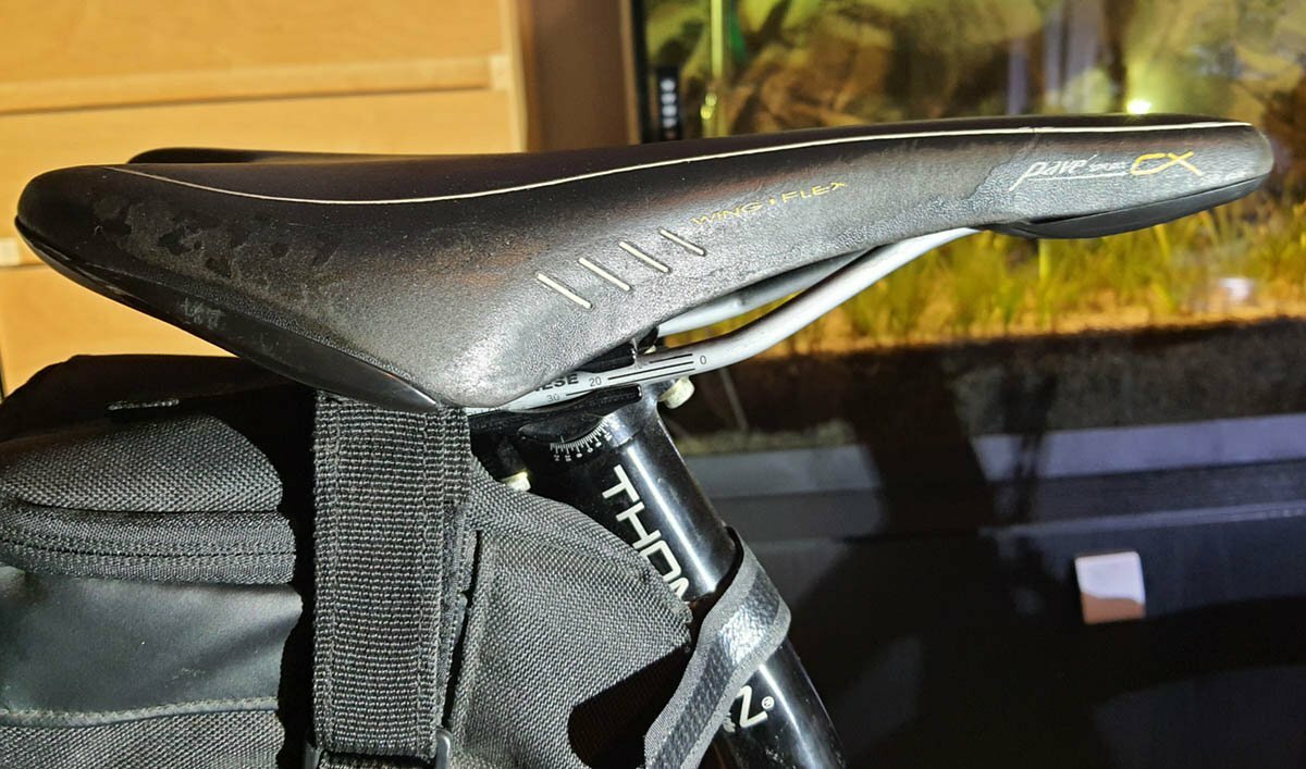

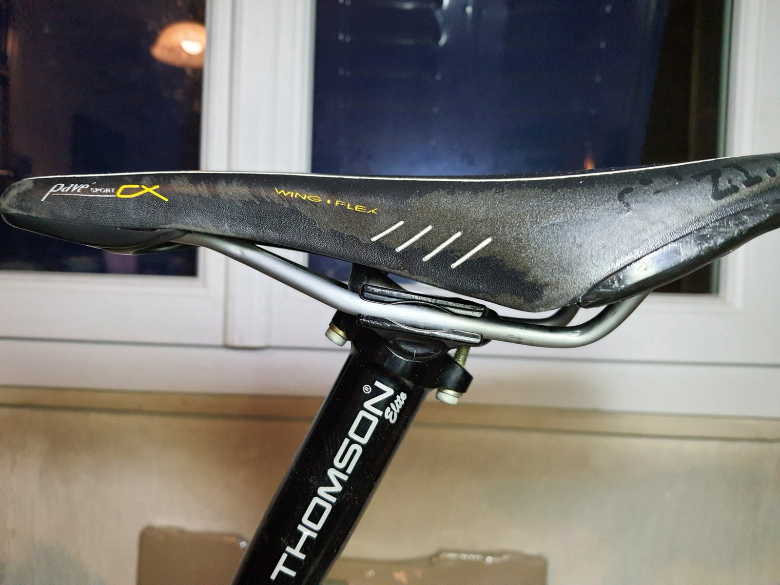

OlivierD Posté(e) le 1 décembre 2022 Posté(e) le 1 décembre 2022 Il y a 10 heures, Vincent Blondeau a dit : Ca parait bien ...Et sur la route comment vous sentez vous ? Comme je l'ai dit, sur la route les sensations étaient bonne, pas de problème particulier mis a part en fin de sortie une douleur au-dessus de l'omoplate mais je pense que c'est du au froid qui ma fait crisper les épaules. Je viens de regarder, je peut peut être reculer encore la selle de quelque mm (voir photo) Le chariot arrivera sur la partie coudé cela fera peut être un porte a faux trop important ?
Vincent Blondeau Posté(e) le 2 décembre 2022 Auteur Posté(e) le 2 décembre 2022 Vous etes a fond pour reculer la selle .Il faudrait une tige de selle avec deport de 15 ( voir BBB )
OlivierD Posté(e) le 2 décembre 2022 Posté(e) le 2 décembre 2022 Il y a 2 heures, Vincent Blondeau a dit : Vous etes a fond pour reculer la selle .Il faudrait une tige de selle avec deport de 15 ( voir BBB ) Ma tige de selle a déjà un déport de 16mm (elle est coudée en dessous de la photo) Il faut que j'arrive a en trouver une avec un déport de 25mm
Vincent Blondeau Posté(e) le 2 décembre 2022 Auteur Posté(e) le 2 décembre 2022 Ok mais il faudrait s'assurer qu'il faut bien reculer un peu plus la selle . Qu'est ce qui vous met sur cette piste ?
OlivierD Posté(e) le 2 décembre 2022 Posté(e) le 2 décembre 2022 Au départ vous m'avez dit de passer le recul de selle de 76 a 106 hors je n'ai pas pu faire mieux que 92, c'est pour ça que je me demandais s'il fallait que j'essaye de reculer encore un peu pour arriver a cette valeur. Ou alors on laisse comme ça vus que ça a l'air de bien aller .

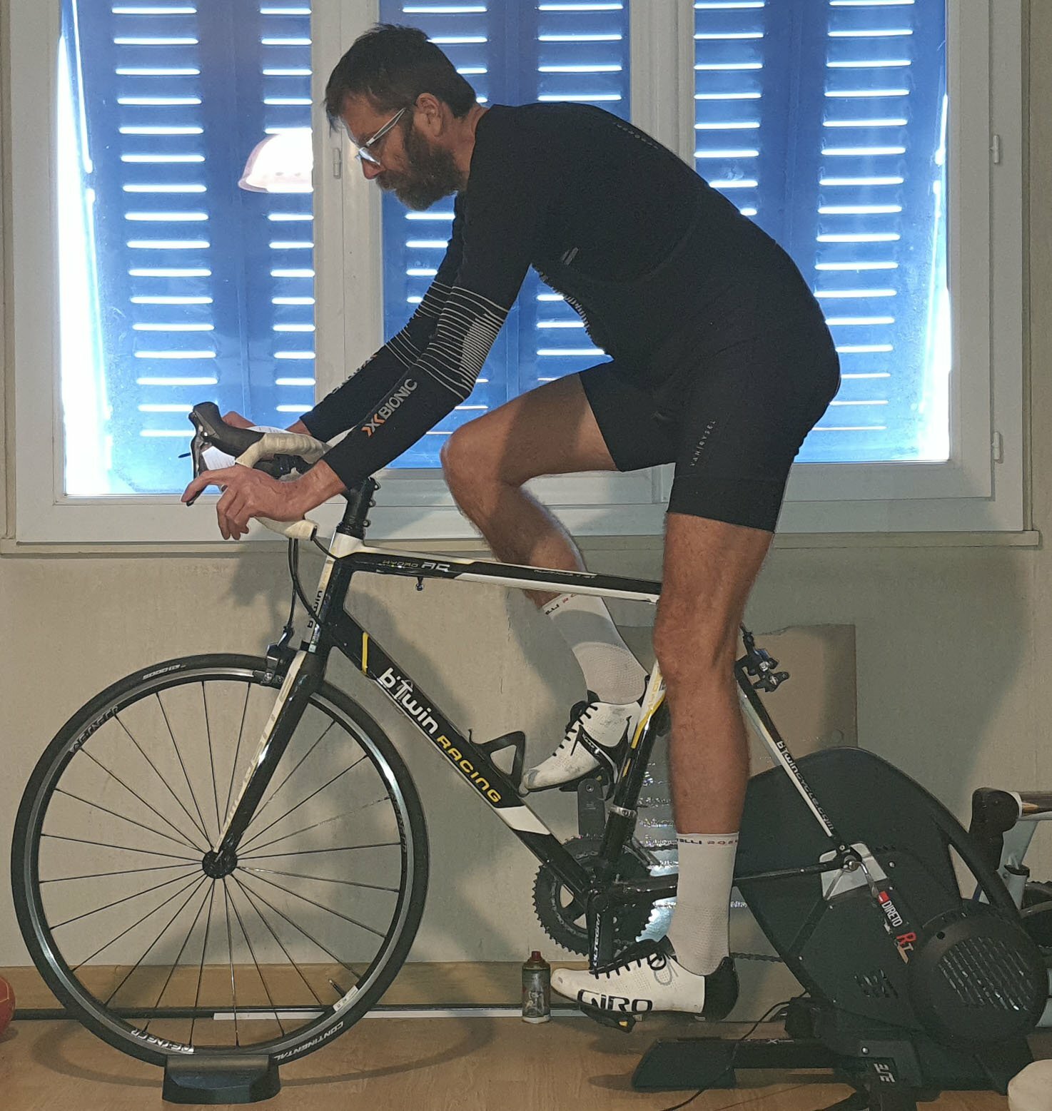

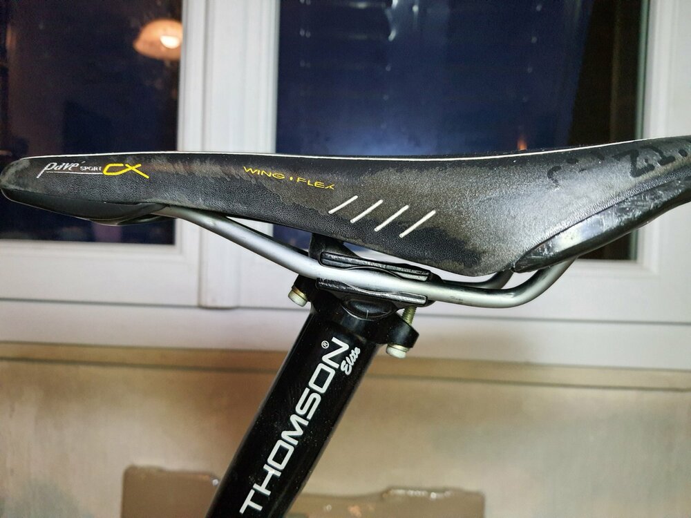

OlivierD Posté(e) le 10 décembre 2022 Posté(e) le 10 décembre 2022 Deux séances de home trainer cette semaine d'environ 1 H ont entrainées une petite douleur a la pointe de la rotule . J'ai revérifié les valeurs et je me suis aperçu que la hauteur de selle avait diminuée de presque 1 cm en reculant la selle a cause de l'inclinaison du chariot. J'ai remis la hauteur comme elle était avant ce qui donne maintenant : HS 825 -> 835 (839) RBS 92 -> 97.5 (106) SC 561 -> 566 (587) h 60 (86) Erreur de mesure lors de la première mesure, j'avais pris la valeur a l'axe du cintre et non sur le dessus du cintre Les chiffre entre parenthèse sont les valeurs que vous m'avez données . J'ai faits des photos avec ces valeurs mais je n'ai pas encore roulé avec (météo très froide avec neige dans les hauteurs)
Vincent Blondeau Posté(e) le 12 décembre 2022 Auteur Posté(e) le 12 décembre 2022 Ca me parait pas mal . A tester sur HT et sur ROute car c'est différente
