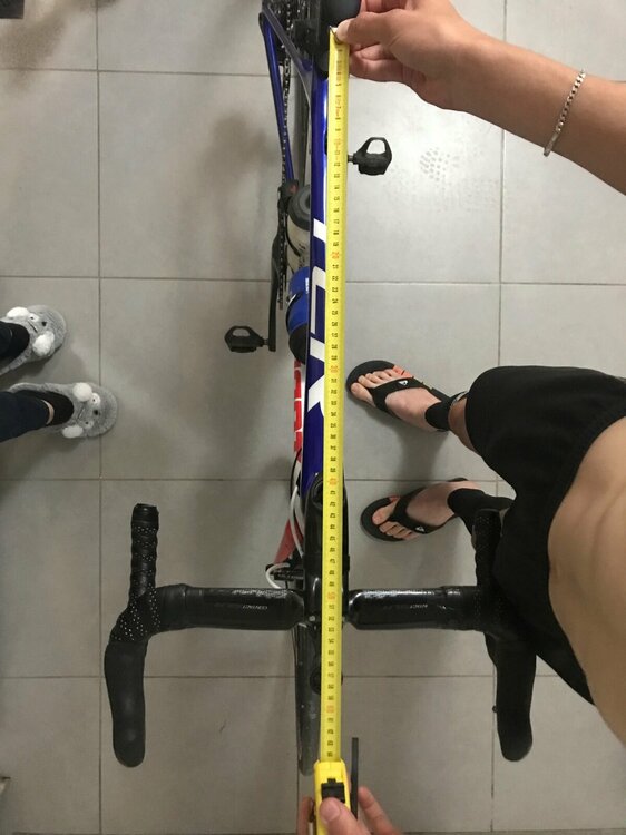

Sur la vidéo rien de significatif et sinon essaye de revoir toutes les causes possibles :
 - selle usagée déformée
- selle pas dans l'axe du velo
- manivelle de différentes longueurs
- Qfactor différent
- membres inferieurs de longueur différente sans correction
- force différentes entre les jambes
- cales reglées différement sans compensation
- guidon pas dans l'axe du velo
- cocotes pas a la meme hauteur
- blocage au niveau lombaire

Selle, manivelles, qfactor c’est impossible car ça me le fait sur tous les vélos. Différence longueur de jambe les osteos disent que ma jambe droit est plus courte de 1 cm mais lorsque je passe les radios il n’y aucune différence notable. En plus je bascule du côté gauche de la selle, soit du cote de la jambe la plus longue (ce qui serait donc contradictoire). Force différente non plus car je suis à 50/50 à chaque sortie avec mon capteur de puissance. Le guidon et les cocottes sont bien positionnés, il ne reste donc plus que le blocage lombaire de possible mais ça, je ne sais pas ce que c’est.

Ma selle est bien droite et dans l’axe. C’est une Selle Italia qui m’a été confiée lors d’une étude posturale. J’ai le problème sur toutes les selles avec lesquelles je roule, et sur tous les vélos. A distance c’est compliqué à expliquer, il faudrait que vous me voyiez en vrai pour comprendre je pense. J’ai fait je ne sais combien d’études posturales et le problème persiste donc ça vient de moi.
