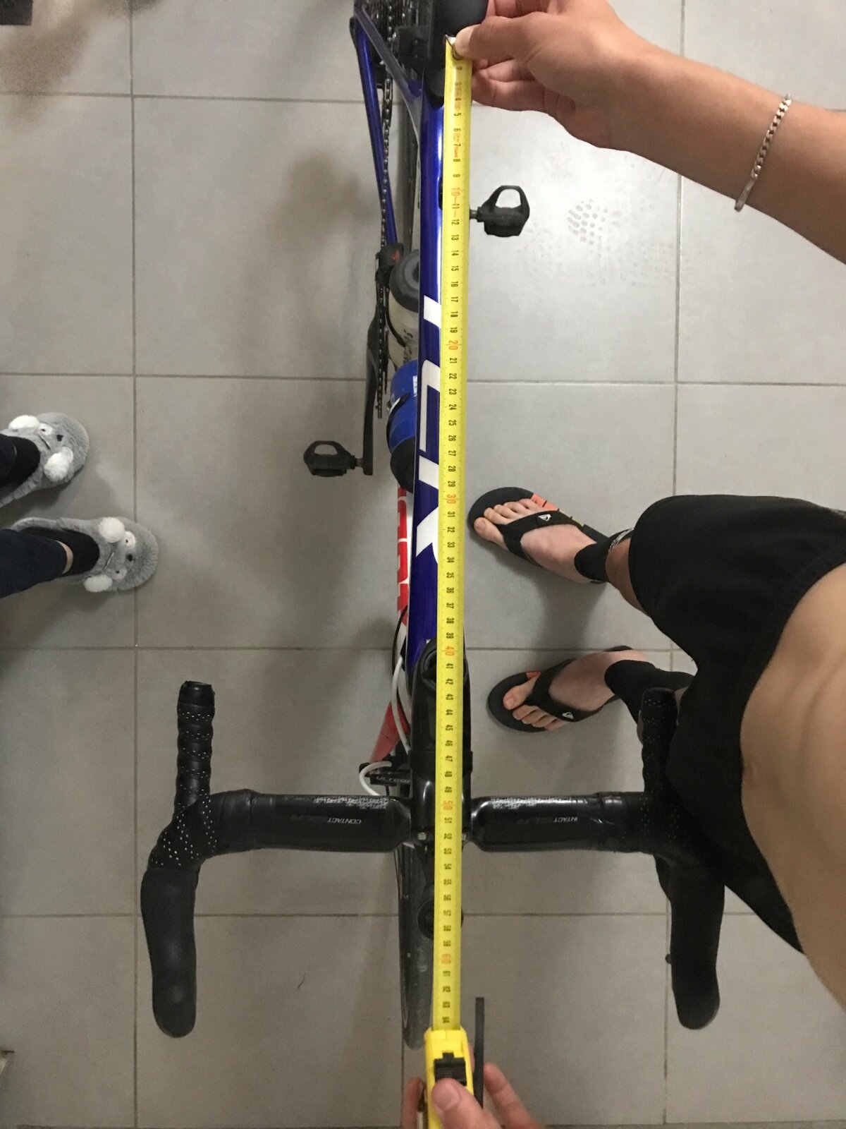

Jules Colas Posté(e) le 14 novembre 2022 Posté(e) le 14 novembre 2022 Le 07/11/2022 à 11:15, Vincent Blondeau a dit : Quelle mesure avez vous du bec de la selle a l'axe de la potence ? Voici la distance du bec de selle à l’axe de la potence Bonjour, voici mes 3 dernières sorties : vendredi : 100 km en plaine, 29 km/h samedi : 110 km vallonés, 28 km/h, 900 m de d+ dimanche : 65 km montagneux, 26 km/h, 1100m de d+ bilan : Toujours un problème majeur : mes pieds cherchent constamment à changer d’orientation, un coup vers l’extérieur, un coup vers l’intérieur : impossible de régler l’orientation correctement de mes cales. Soucis mineurs : j’ai parfois mal aux pieds et je penche du côté gauche lorsqu’il s’agit de forcer sur les pedales. Par contre, je n’ai plus la sensation d’être recroquevillé, j’ai même encore tendance à faire un peu de bec de selle quand il faut forcer.
Vincent Blondeau Posté(e) le 17 novembre 2022 Auteur Posté(e) le 17 novembre 2022 Le changement d'orientation incessant peut etre provoqué par : - serrage des ressorts insuffisant laissant trop de liberté - hauteur de selle insuffisante - engagement des cales insuffisant Engagement des cales =55 erreur de mesure a confirmer Aprés analyse des photos : - monter selle = quelle hauteur actuelle -avancer selle= quelle valeur de recul - incliner bec de selle dvers le vas Ensuite il faudra rouler une ou deux sorties pour donner des informations sur "le pédalage " et plus tard ... - allonger potence - donner bonne info pour l'engagement des cales
