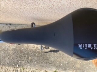

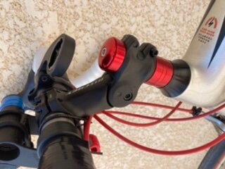

loloares Posté(e) le 30 mai 2023 Posté(e) le 30 mai 2023 Bonjour , voici les modifs apportées : Changement selle ( fizik aliante 143mm) changement potence : richkey articulée SC : 63,5 cm ( au 7,5 cm largeur selle) H: 2,5 cm 4 sorties effectuées: douleur ischion disparue , douleurs cervicales beaucoup mieux.. à voir sur le BRM 600 ce week-end..
Vincent Blondeau Posté(e) le 30 mai 2023 Auteur Posté(e) le 30 mai 2023 Il faudra varier les positions des mains sur le cintre et ca devrait le faire....

loloares Posté(e) le 15 juin 2023 Posté(e) le 15 juin 2023 Ok je vais vérifier Qfactor sachant que je suis en genou varum++(il faut mesurer entre les manivelles ?) la selle est neuve j’ai lu que si on baisse la selle pour avoir un angle de 35/40 degré en position basse , ça limite les frictions sur bandelette
Vincent Blondeau Posté(e) le 15 juin 2023 Auteur Posté(e) le 15 juin 2023 Qfactor => exter pedale' à axe tube diagonal Si on baisse on va mettre plus de contraintes au niveau des genoux ..la position " trop haute " donnerait = compression du périnée / échauffements de l'entrejambe/ douleur dans le creux poplité ..Ce qui ne semble pas etre le cas . Selle neuve et est ce que recul de bec de selle a été respecté et es ce bien le meme modèle de la meme marque ?
