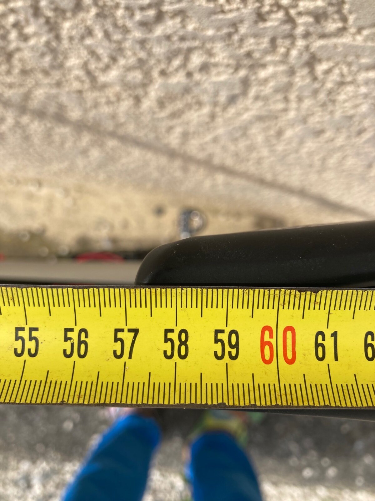

Vincent Blondeau Posté(e) le 8 avril 2023 Auteur Posté(e) le 8 avril 2023 747 C'est la hauteur de selle au lieu de 750 ..

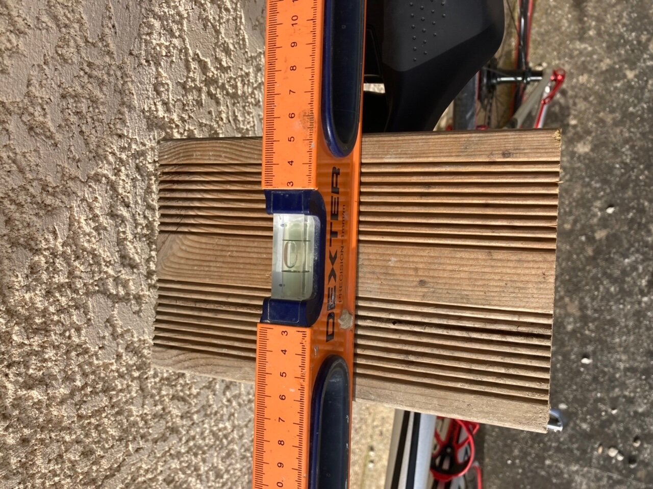

loloares Posté(e) le 8 avril 2023 Posté(e) le 8 avril 2023 Bonjour pardon 547 en rcs.. aujourd’hui sortie de 6h , 140 kms: douleurs ischion sur les 3 premières heures après ça allait à peu près.. cervicales ok.. j’ai lu sur un article qu’il fallait régler la selle à l’horizontale sur les 7,5 cm .. hors je l’ai réglé à l’horizontale sur les 18 cm.. vous en pensez quoi? https://www.dimensionsvelo.com/2019/12/09/reglages-de-la-selle-fizik-argo/?amp=1
Vincent Blondeau Posté(e) le 8 avril 2023 Auteur Posté(e) le 8 avril 2023 Faites comme indique sur les 75 mm horizontale.

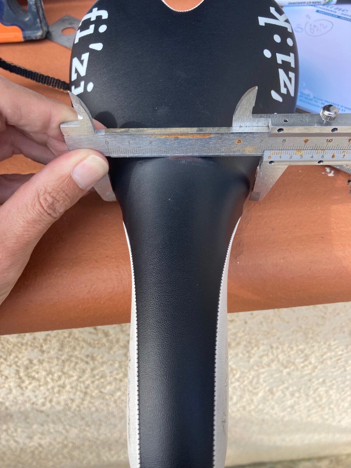

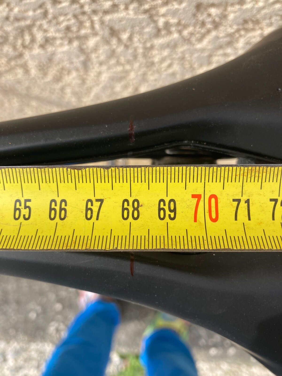

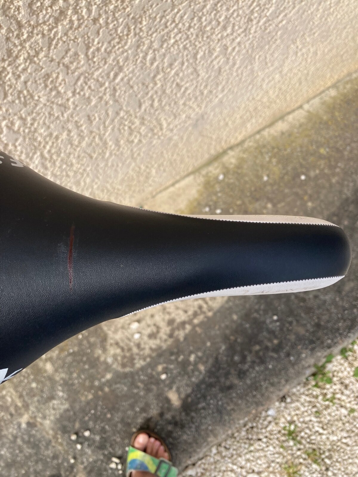

loloares Posté(e) le 9 avril 2023 Posté(e) le 9 avril 2023 Bonjour après bonne lecture de l’article voilà comment j’ai réglé la selle.. mesure de l’acncienne selle pour repère à 75 mm de largeur.. ce repère est à 14 cm du bec de selle du coup distance Potence / repère : 552+140=692mm Ensuite je met la nouvelle selle en me repérant aux marques présentes sur la selle à 75 mm de large.. Je règle potence / repère à 680mm ( je diminue volontairement par rapport à mes cervicales).. du coup distance SC a 570mm..

Vincent Blondeau Posté(e) le 9 avril 2023 Auteur Posté(e) le 9 avril 2023 A priori vous avez avance votre selle de 1 cm ...Vérifiez la hauteur ( prevoyez la clef pour pouvoir monter la selle si besoin ) SI vous avez mis le repere avec 1cm de moins cela fait SC -1cm ..car c'est la zone ou vous etes posé qui compte .

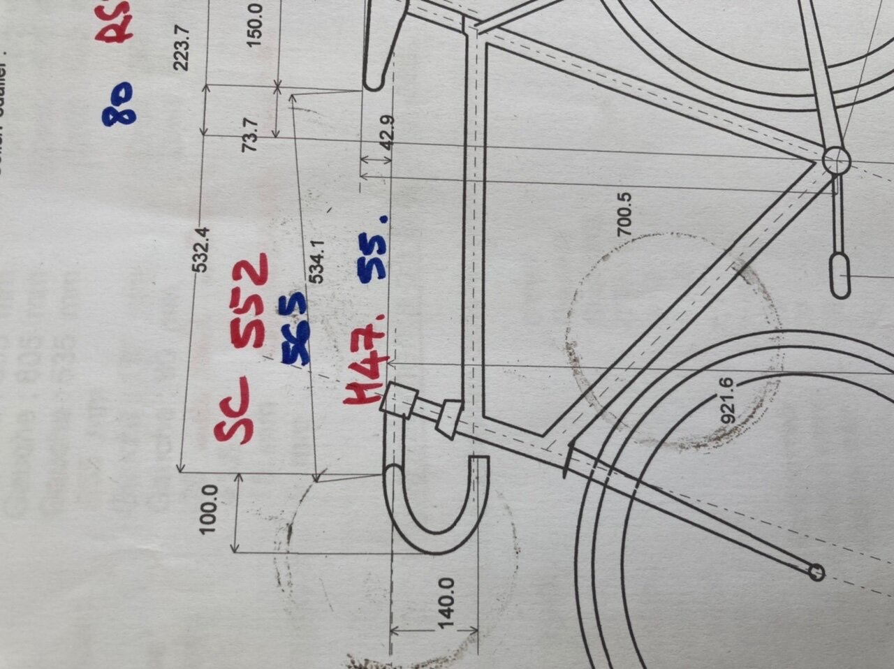

loloares Posté(e) le 19 avril 2023 Posté(e) le 19 avril 2023 Bonjour la hauteur Selle / cintre (H) se mesure entre le haut du cintre ou le milieu du cintre et la selle?
Vincent Blondeau Posté(e) le 19 avril 2023 Auteur Posté(e) le 19 avril 2023 La cote H se mesure depuis le haut du cintre ( attache potence dessus ) au dessus de la selle ( creux de selle ) Sur dessins calculée 42.9 mesurée 55 réglée a 47

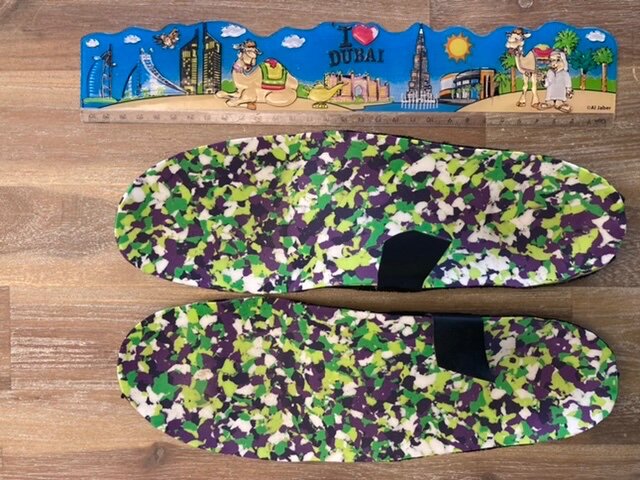

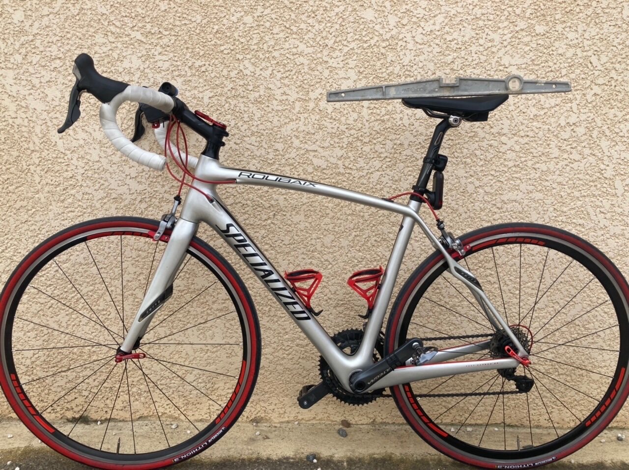

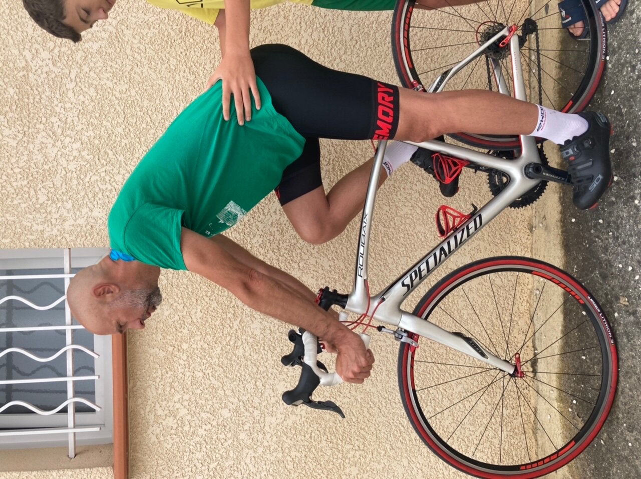

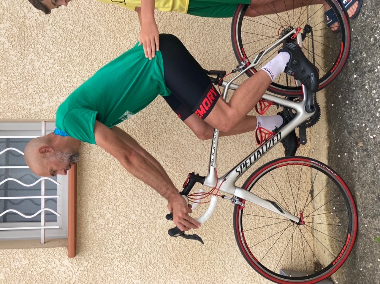

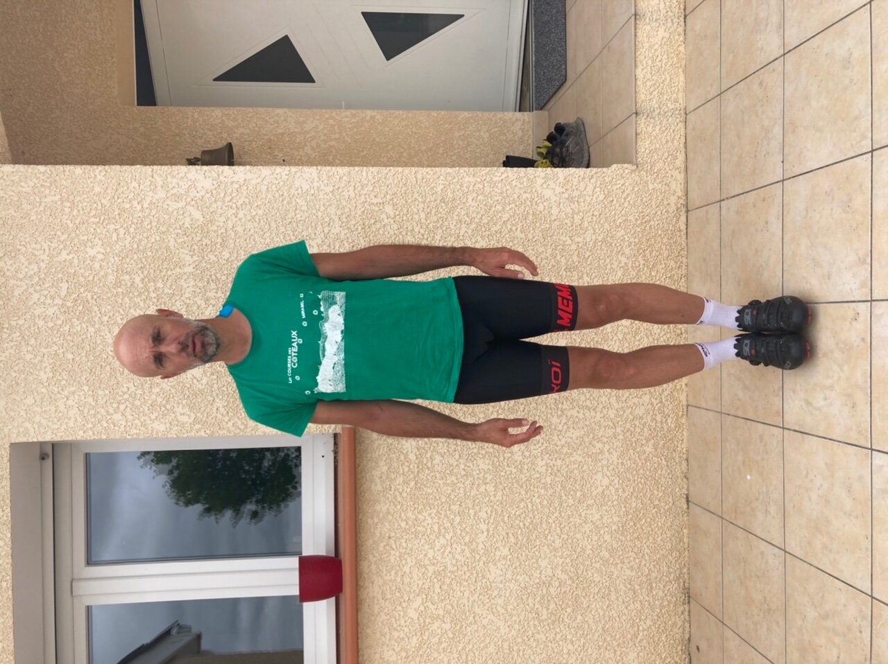

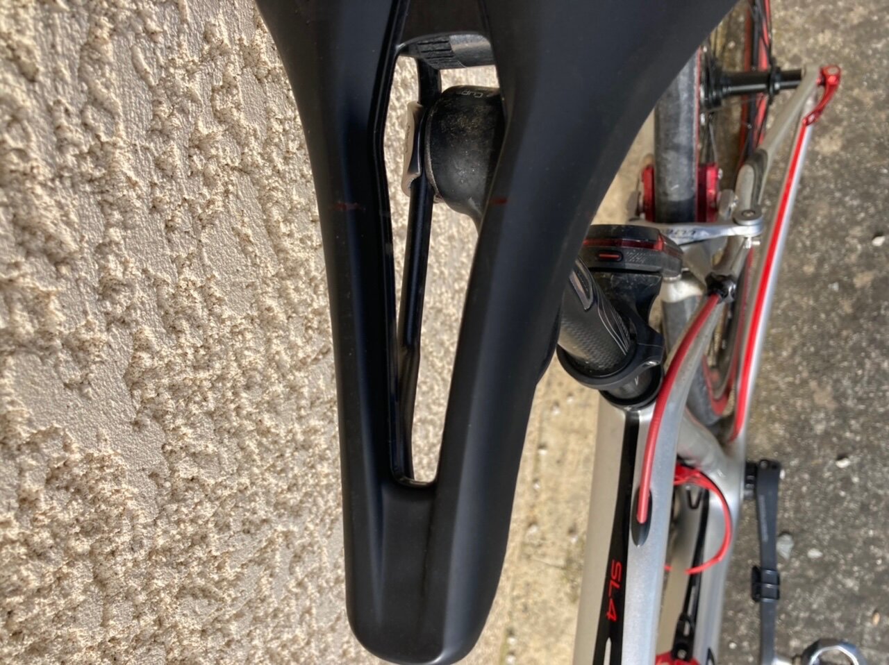

Vincent Blondeau Posté(e) le 8 mai 2023 Auteur Posté(e) le 8 mai 2023 Douleurs cervicales = réduire et remonter cintre = travailler les muscles cervicaux qui manifestement sont dans une posture qu'ils ont du mal a soutenir .( avez vus passez de s radios pour voir de l'arthrose ? ) Ischion : avec vous essayé une inclinaison différente ? Sinon essayer selle plus etroite Envoyez des photos de profil comme - photo de profil de la gauche mains au cintre pédale gauche en bas PMB - photo de profil de la gauche mains au cocottes pédale droite en Avant a l'horizontale - photo de profil de la gauche mains au creux du cintre pédale gauche en bas talon tombant jambe vers l'AR tendue sans se déhancher - photo de face pieds joints - photo des semelles internes des chaussures avec une règle à coté - photo du vélo de profil horizontal avec un niveau sur la selle - photos des cales sous chaussures et des semelles internes appareil photo mis au niveau du tube supérieur avec une bonne définition . Si vous avez touche la selle est elle toujours dans l'axe du tube de selle ?
Vincent Blondeau Posté(e) le 8 mai 2023 Auteur Posté(e) le 8 mai 2023 Vous avez un dos planche a repasser ( plat ) et donc vous allez devoir reduire SC et la bascule ( voir BBB pour potence articulée ) . Enfin je ne vous vois pas " casser les bras " pour amortir . Rapidement diminuez SC avec une potence a 30€ chez BBB inclinable au besoin pour pouvoir diminuer SC et bascule . Nb je ne peux rien lire du document joint .

Vincent Blondeau Posté(e) le 8 mai 2023 Auteur Posté(e) le 8 mai 2023 OK Diminuer la bascule = remonter le cintre Pour la selle vous allez pouvoir le mettre horizontale de l'AR à l'AV ( sauf compression du périnée ) Regardez les potences inclinables BBB En fait votre dos est plat , vos bras sont tendus , toute flexion des cervicales provoque ces douleurs . En remontant le cintre et diminuant la potence donc SC vous allez trouver une position ou les cervicales seront alignées avec votre dos ( comme en position de bipéde ) . Vous serez moins aero mais normalement vous devriez avoir moins de douleurs aux cervicales ( au besoin vous pouvez poser des stapps pour vous aider et soulager les efforts pour tenir la tete droite . Avez vous droit aux prolongateurs ?
