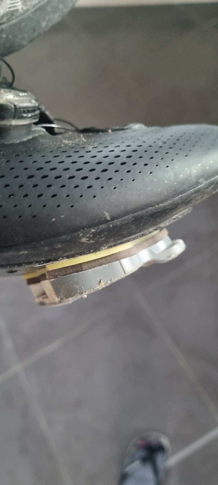

Alexmalh Posté(e) le 26 novembre 2022 Posté(e) le 26 novembre 2022 Bonjour Je reviens quasi au même points que quand je suis venu. Je suis actuellement à 64.7 , suivant vos conseil je suis à une cale sur chaque pieds. J aibdes douleurs très vives au niveau du fessiers gauche, dans la cuisse arrière gauche et dans l avant du genou, j ai l impression d être déséquilibré quand je pedale. Et une sensation de devoir étirer cette jambe Merci de votre réponse
Vincent Blondeau Posté(e) le 27 novembre 2022 Auteur Posté(e) le 27 novembre 2022 "Je suis actuellement à 64.7 , suivant vos conseil je suis à une cale sur chaque pieds." Pourquoi avez vous une cale sur chaque pied . Les cales sont a mettre du cote de la jambe la plus courte . Vous sentez le besoin d'etirer la jambe gauche ; c'est la plus longue , mais il faut pour arriver a cela calle ( donc rallonger la jambe plus courte afin de pouvoir monter la selle pour etirer la jambe gauche ) Donc je vais revoir le rapport et en attendant vous me dite combien de cale sous chaque bchaussure et quelle hauteur de selle .
Alexmalh Posté(e) le 27 novembre 2022 Posté(e) le 27 novembre 2022 Suivant ma question du 20 septembre, vous me conseiller de mettre une calle également sur la jambe gauche, Que dois je faire , lever la selle de quelques mm?
Alexmalh Posté(e) le 27 novembre 2022 Posté(e) le 27 novembre 2022 La cale jambe droite c est vous qui me l avez fourni Et la jambe gauche une cale de 2 mm
Vincent Blondeau Posté(e) le 28 novembre 2022 Auteur Posté(e) le 28 novembre 2022 On s'est mal compris alors . On cale ( compense ) toujours le cote plus court . J'aurai du être plus clair ....sur le coté à caler.

Alexmalh Posté(e) le 30 novembre 2022 Posté(e) le 30 novembre 2022 Je viens de modifier et mettre les cales sur la même chaussure. J ai monter la selle de 2 MM et j ai ravancer ma selle

Alexmalh Posté(e) le 2 décembre 2022 Posté(e) le 2 décembre 2022 Bonjour, Après 2 sortie m, je sens que la jambe gauche se libére avec un pedalage plus naturel, j ai toujours ces douleur, qui se situe au niveau des tendons du mollet gauche et au niveau de la rotule et fessier gauche. J ai cependant l impression que la jambe droite est surélevé avec ces 2 cales et je sens qu il y a une différence entre les 2 jambes ou je sens d avantage la jambe être en flexion. Pensez vous que ça soit les douleurs d avant qui me font ça ou dois je apporter quelques modifications Merci sens d avantage la jambe gauche être en flexion.
Alexmalh Posté(e) le 2 décembre 2022 Posté(e) le 2 décembre 2022 Que pensez vous de redescendre la selle à 65 ou 65.1 à la place de de 65.2 et retirer une cale à la jambe droite afin d éviter cette sensation d hyper flexion de la jambe gauche
Vincent Blondeau Posté(e) le 2 décembre 2022 Auteur Posté(e) le 2 décembre 2022 Vous pouvez aussi faire cela ..

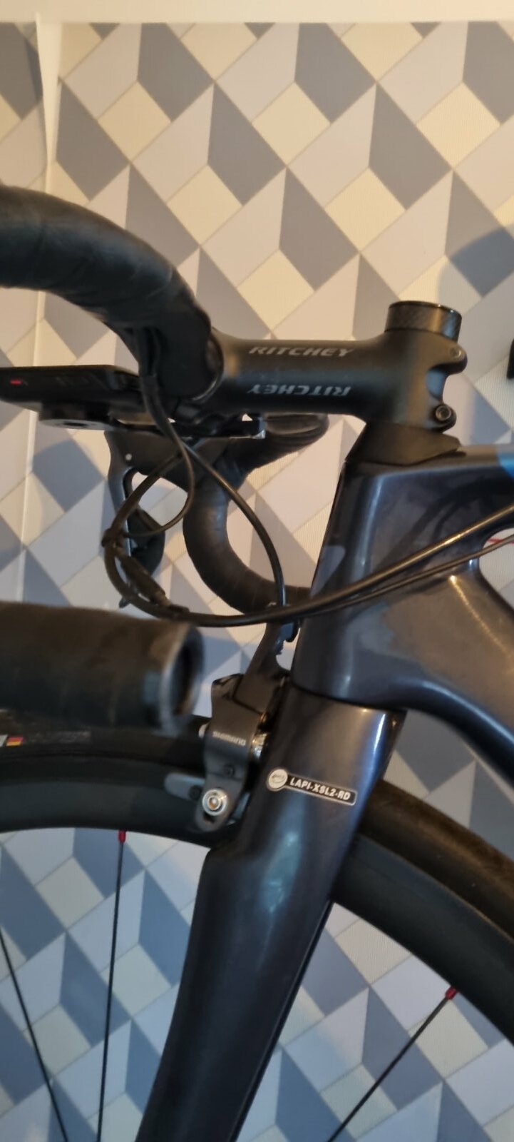

Alexmalh Posté(e) le 3 avril 2023 Posté(e) le 3 avril 2023 Bonjour J ai besoin de faire des ajustements sur le cintre quand je en cours et que j ai les mains en bas du cintre, je ne suis pas forcément à l aise, je dois aller chercher très loin pour mettre les mains en bas. J ai des douleurs au cervical et à la nuque. Que pensez vous de remonter un poil le guidon et potence Alexandre malhomme Bonjour J ai besoin de faire des ajustements sur le cintre quand je en cours et que j ai les mains en bas du cintre, je ne suis pas forcément à l aise, je dois aller chercher très loin pour mettre les mains en bas. J ai des douleurs au cervical et à la nuque. Que pensez vous de remonter un poil le guidon. Alexandre malhomme
