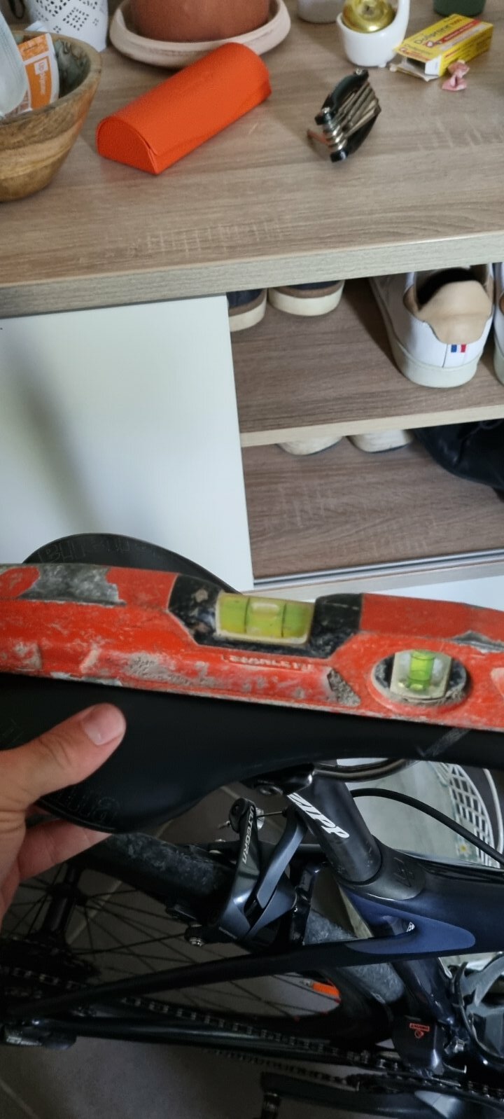

Alexmalh Posté(e) le 16 septembre 2022 Posté(e) le 16 septembre 2022 Bonjour Mr Blondeau. Un petit retour, j ai baissé la selle comme demandé mais me sens moins bien sur le velo depuis quelques sortie. J ai donc remonte la selle comme avant. Cependant même en baissant la selle , j ai cette Jambe gauche qui me gêne, avec douleur au fessier et des douleur derrière la cuisse et une sensation de n être que sur une fesse sur le velo N est il pas judicieux de rajouter une cale également sur la jambe gauche afin de retirer ces douleurs et ces mauvaises sensations
Vincent Blondeau Posté(e) le 16 septembre 2022 Auteur Posté(e) le 16 septembre 2022 Dans ce cas il faut ajouter une cale . La selle est elle bien dans l'axe du velo ? N'est elle pas déformée ?

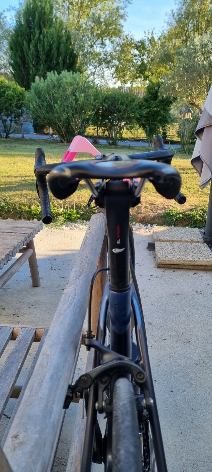

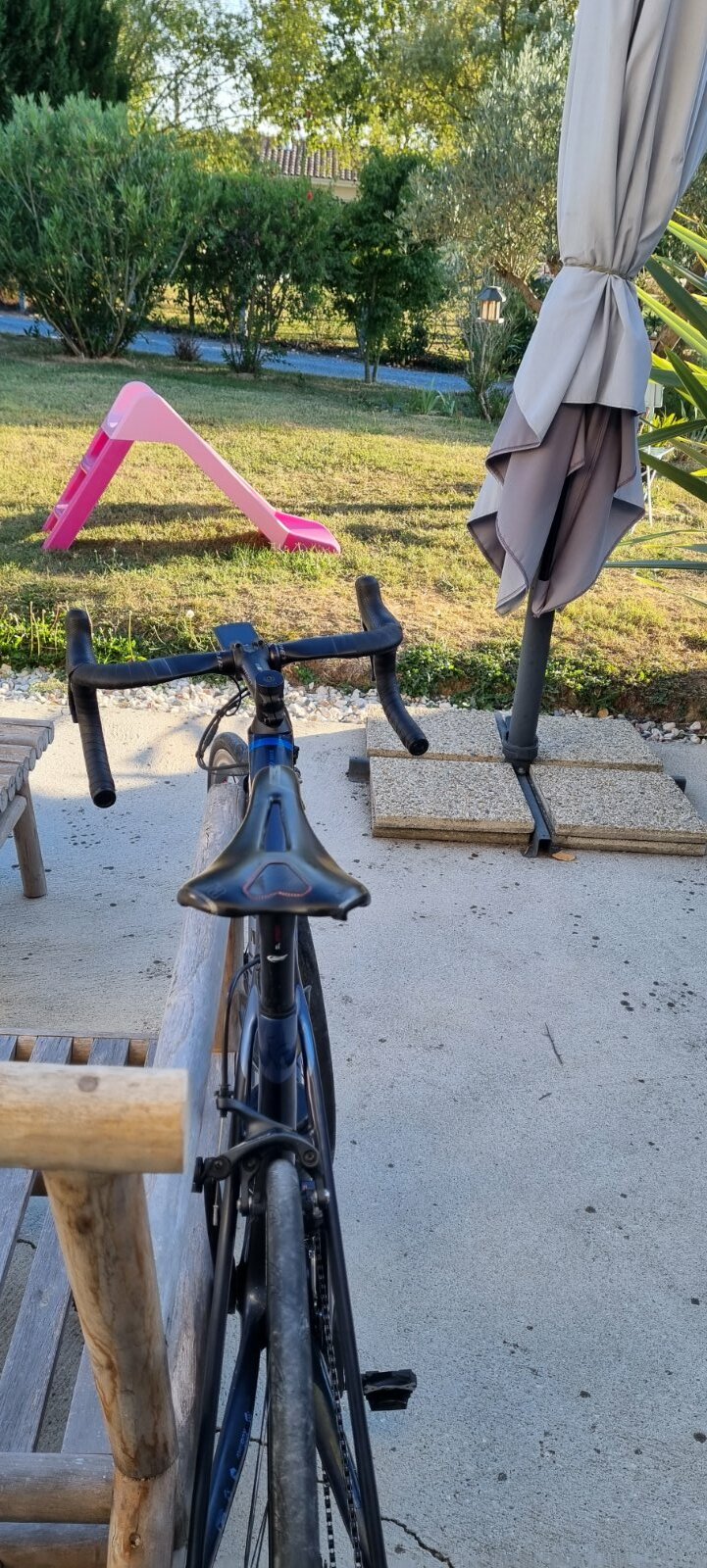

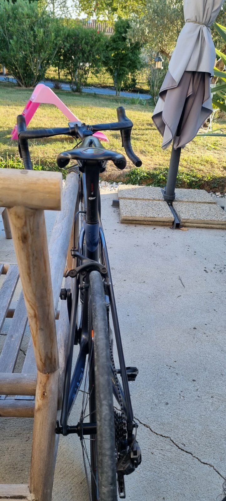

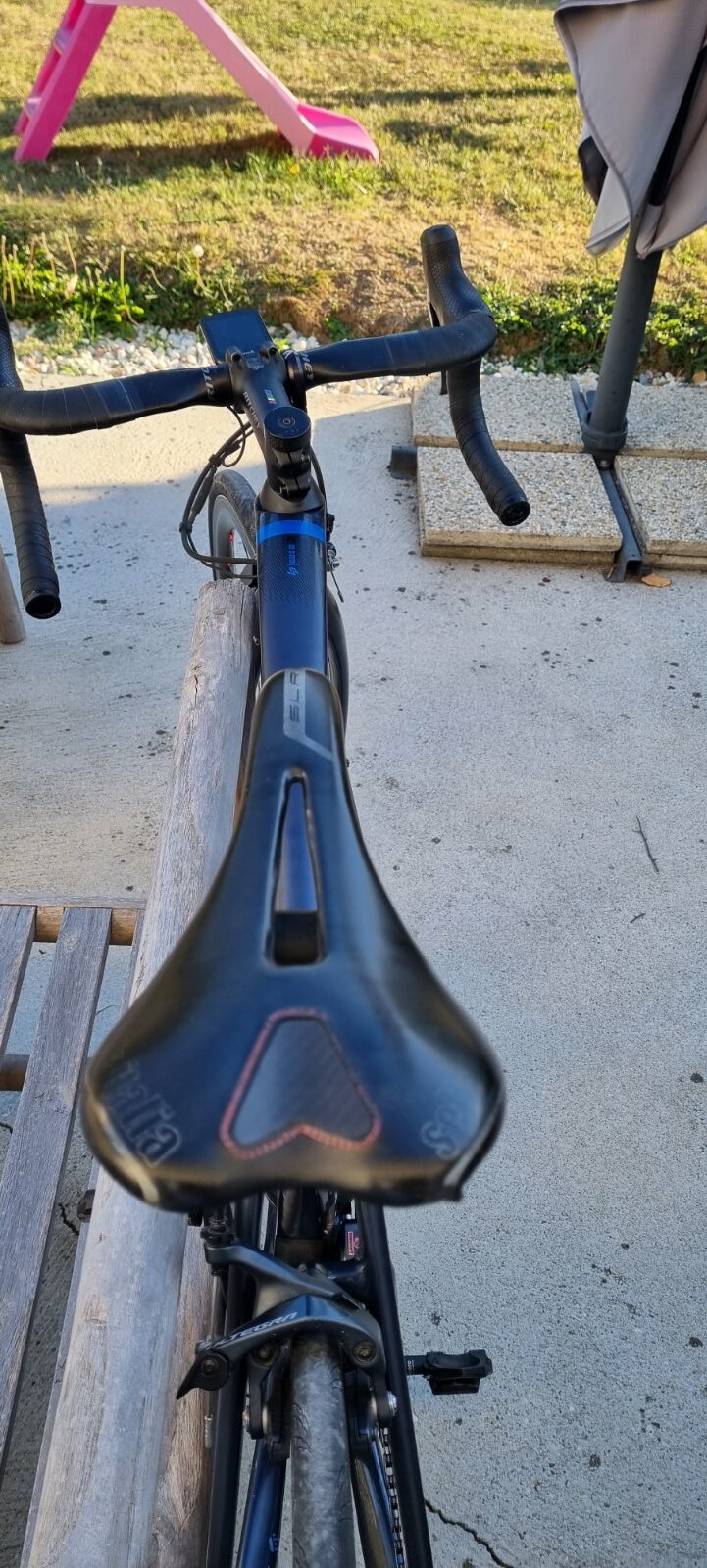

Alexmalh Posté(e) le 17 septembre 2022 Posté(e) le 17 septembre 2022 Puis je vous envoyé une photo afin que vous jugiez si la selle est déformé. Je viens de regardé si la selle était dans l axe et je pense que oui
Vincent Blondeau Posté(e) le 17 septembre 2022 Auteur Posté(e) le 17 septembre 2022 Pas vu la photo ? Allez voir les tutos que j'ai poste à Vincent Blondeau sur youtube pour savoir comment vérifier l'allignement de la selle .
Alexmalh Posté(e) le 17 septembre 2022 Posté(e) le 17 septembre 2022 La selle est bien l axe, je vais tenter une cale, ou puis je m en procurer?
Alexmalh Posté(e) le 20 septembre 2022 Posté(e) le 20 septembre 2022 Avez vous vu les photos? Dois je changer de selle? Que pensez vous de la marque prologo?
Vincent Blondeau Posté(e) le 20 septembre 2022 Auteur Posté(e) le 20 septembre 2022 J'ai pas de vue de profil mais elle parait avec du " creux " ce qui necessite de baisser un peu le bec et peut etre de reculer un peu la selle.
Alexmalh Posté(e) le 20 septembre 2022 Posté(e) le 20 septembre 2022 J ai peur de glisser de la selle, de combien devrais je la descendre et de cb devrais je reculer la selle
Vincent Blondeau Posté(e) le 20 septembre 2022 Auteur Posté(e) le 20 septembre 2022 Avec cette vue de profil cela semble correct , ne toucher a rien.
