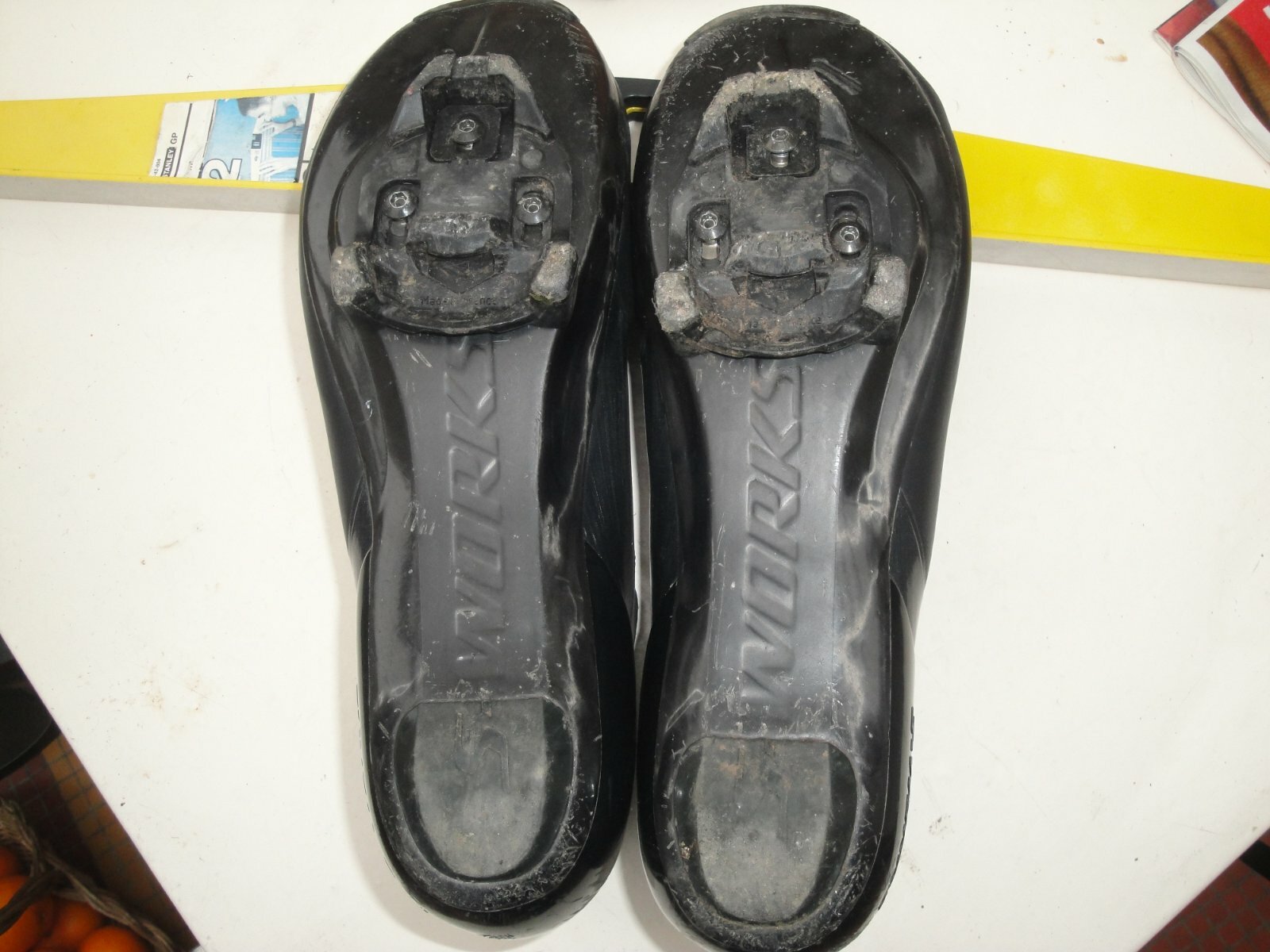

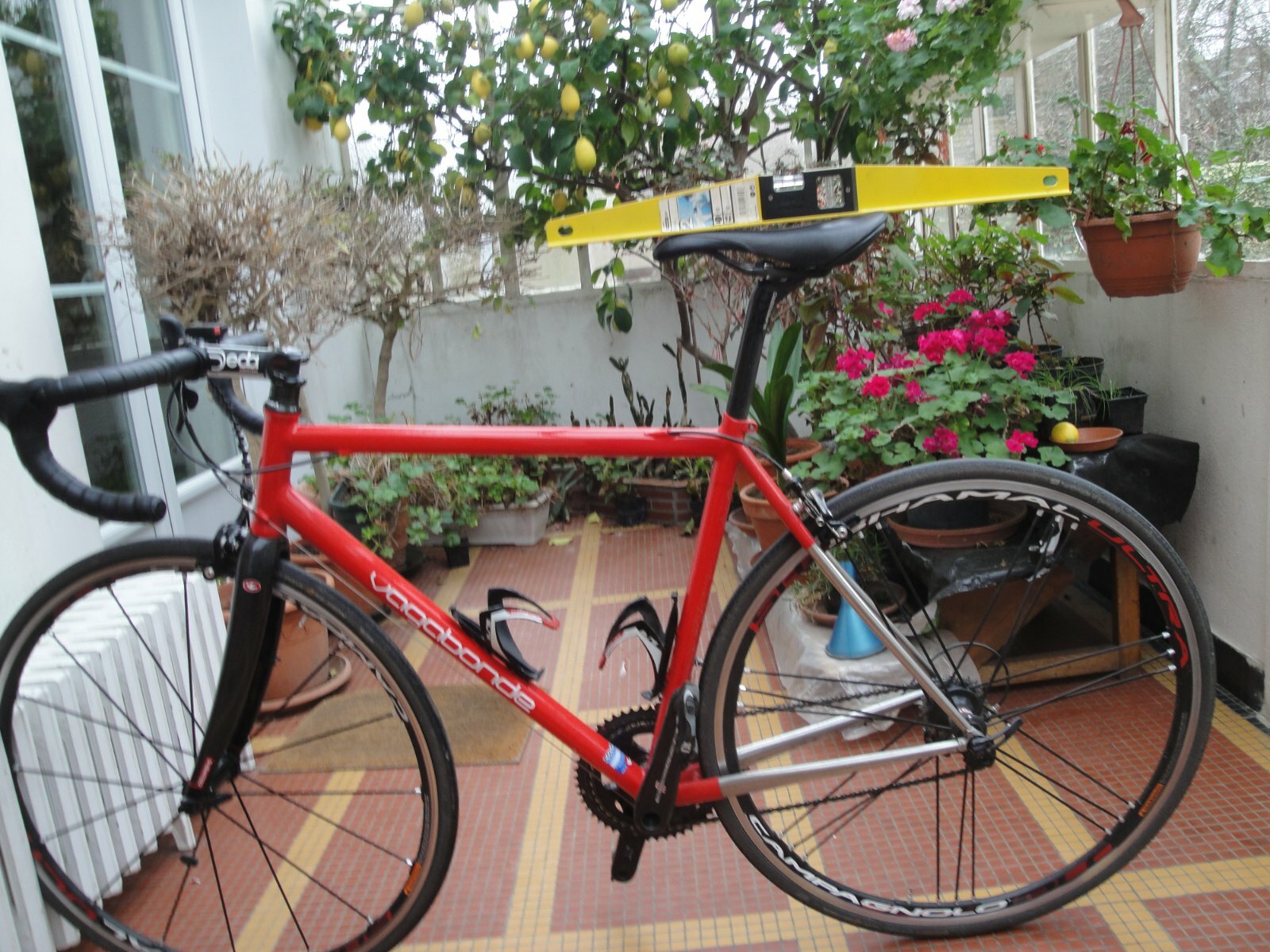

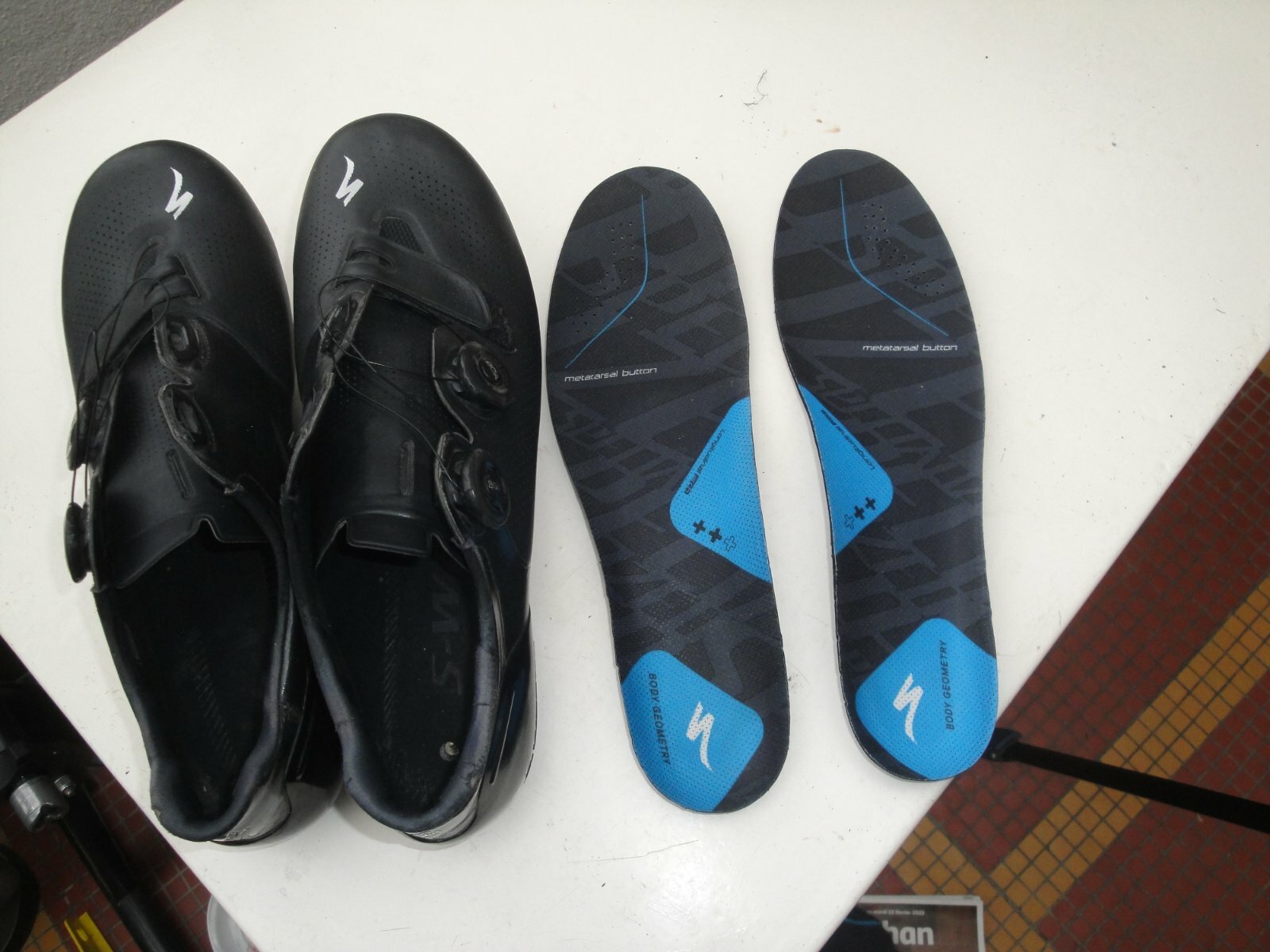

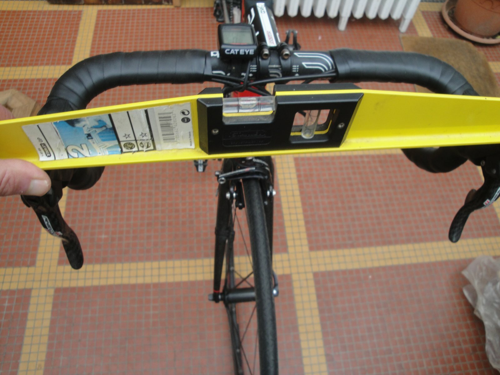

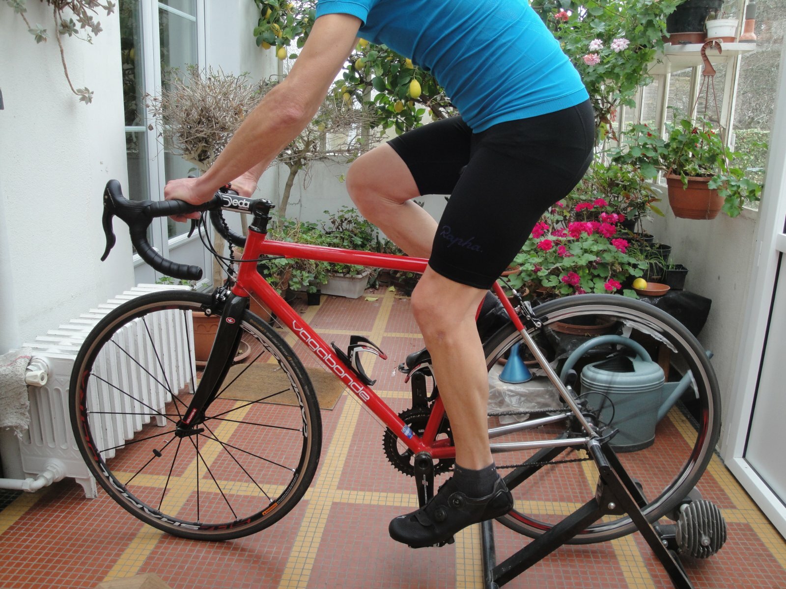

Vincent Blondeau Posté(e) le 18 février 2022 Posté(e) le 18 février 2022 Quels contrôles avez vous fait ? Radio ? Vu médecin du sport ? Osteopathe ? Pouvez vous préciser l'endroit avec une image https://encrypted-tbn0.gstatic.com/images?q=tbn:ANd9GcTBclG-k6S20pUamvoStRugg_C7wzaSxrdyZQ&usqp=CAU la position étant pratiquement comme il y a 10 ans quels accessoires ont changé et vous même avez vous grossi , perdu du poids, perdu de la souplesse ,. J'aurai besoin des photos suivantes : [ appareil photo à hauteur du tube supérieur du cadre et cycliste en tricot de peau ou sans tricot de peau : pas de vêtement ample ] - photo de profil de la gauche mains au cintre pédale gauche en bas PMB - photo de profil de la gauche mains au cocottes pédale droite en Avant a l'horizontale - photo de profil de la gauche mains au creux du cintre pédale gauche en bas talon tombant jambe vers l'AR tendue sans se déhancher - photo de face pieds joints - photo de profil lorsque vous faites le test de souplesse pieds nus - photo des semelles internes des chaussures avec une règle à coté - photo du vélo de profil horizontal avec un niveau sur la selle - photo de face mains au cintre - photo de face avec niveau sur les cocottes - photos des cales sous chaussures et des semelles internes appareil photo mis au niveau du tube supérieur avec une bonne définition . Cette douleur jambe droite est arrivée quand ? Comment la selle a-t-elle été réglée en horizontalite ? Je pense a un soucis d’artère iliaque ou de cruralgie .....
riquet Posté(e) le 18 février 2022 Auteur Posté(e) le 18 février 2022 Dans 1 premier temps j'ai fait une radio du pied :ras j'i changé de selle d'une concor pour un aliante il y a 2 ans perdu 1 peu de poids de la souplesse certainement, je n'ai pas vu de médecin du sport depuis longtemps, j'ai vu récemment 1 ostéopathe il m'a remis le bassin en place . Je vais essayer de vous envoyer les photos .

Vincent Blondeau Posté(e) le 19 mars 2022 Posté(e) le 19 mars 2022 Je pense que oui et le job sera de supprimer cette crispation du pied avec des semelles de podologue.
riquet Posté(e) le 1 avril 2022 Auteur Posté(e) le 1 avril 2022 Bonjour Vincent Je possède depuis quelques jours mes semelles podologique sur 1 sortie tout c'est bien passé mais a seconde sortie de nouveau le pied droit de travers et plus de rendement !!! Après consultation du médecin du sport je dois faire 1 scanner du dos : a suivre si l'on trouve 1 solution.
Vincent Blondeau Posté(e) le 1 avril 2022 Posté(e) le 1 avril 2022 Eric Sevestre N°client 20103287 effectuer le 26.11.2010 Es ce que tu as une image des appuis des pieds ? Je pense qu'il faudrait faire une Maj de l'EP ( 12 ans ont passé ) et que l'on controle les réglages avec le vagabonde ( las elle ne devrait aps etre horizontale mais mise a l'horizontale sur les 18/19 premier cm depuis le bec ) .. Qu'est ce que tu appelles " plus de rendement " car cela peut etre consécutif a une cale sous engagée ? ( moins de force ) .
riquet Posté(e) le 1 avril 2022 Auteur Posté(e) le 1 avril 2022 Pour l'image j'envoi le bilan podologique par mail, qu'est se qu'une Maj de l'EP? Je vais contrôler l'horizontalité sur selle aliante sur 18/19cm alors que je le faisait sur toute la longueur! plus de rendement : au bout de 50km mon pied droit n'est plus du tout dans l'axe de la manivelle ma cuisse droite me fait très mal et je ne peux plus suivre le groupe a 35km/h j'ai ensuite du mal a marcher avec une douleur aux pieds et cuisse droite!
Vincent Blondeau Posté(e) le 1 avril 2022 Posté(e) le 1 avril 2022 Eric Sevestre N°client 20103287 effectuer le 26.11.2010 Bilan par mel . Revision EP c'est un contrôle du cycliste et en particulier la souplesse et des reglages vélo et chaussures avec contrôle Qfactor car il y a eu changement de velo ..
