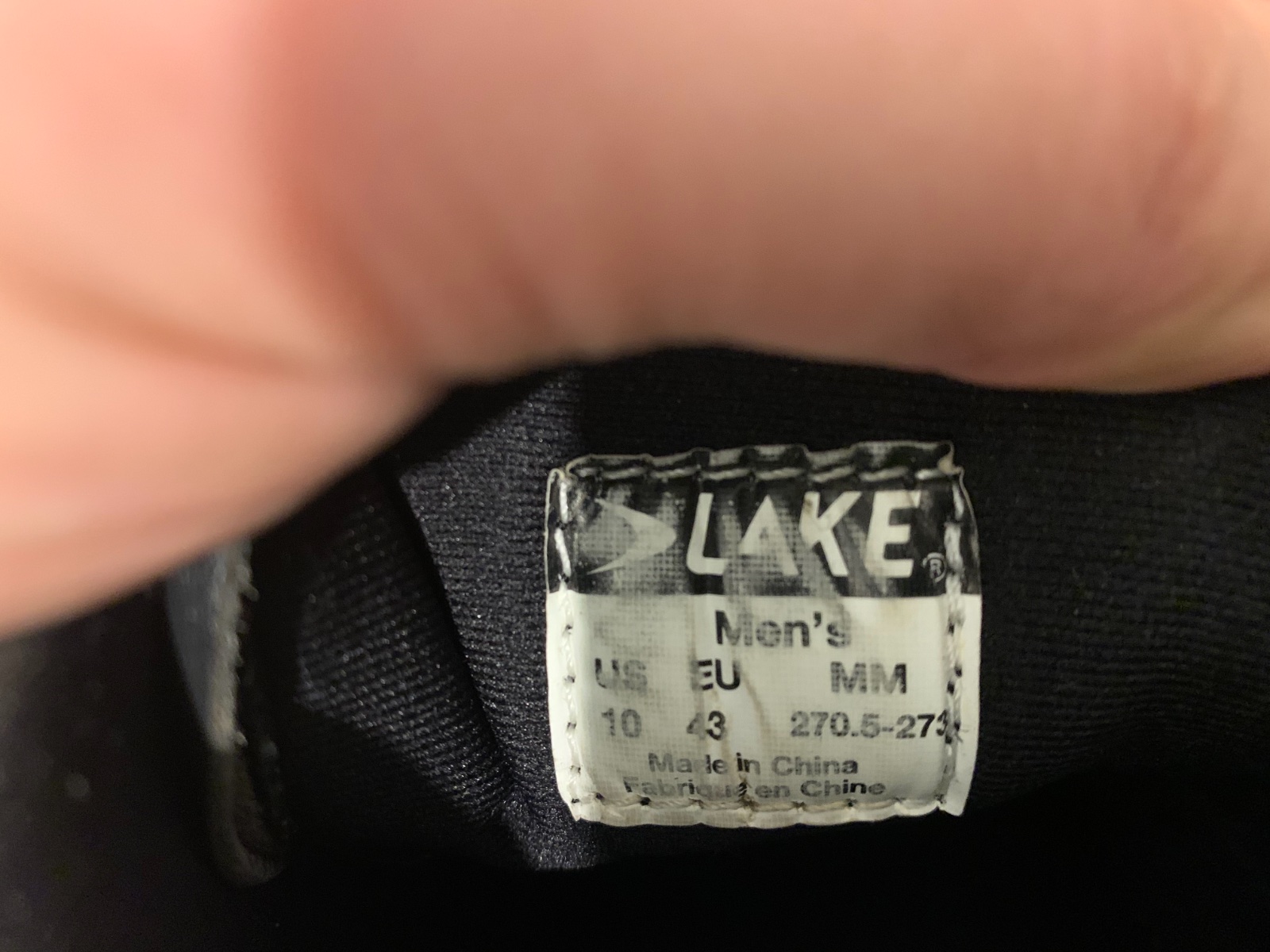

Ruis Posté(e) le 14 juillet 2022 Posté(e) le 14 juillet 2022 Bonjour mr Blondeau , Raa faite !!! Et dans l’ensemble, je n’ai pas eu trop de bobo . J’ai décalé la pedale gauche de 2mm et recul de 3mm comme convenu . J’ai eu de grosse douleur de contact à la selle ( hauteur ou recul ou l’entretoise sur la cale droite ??? ) Avez-vous récupéré votre informatique pour qu’on règle les vélos de nouveau ? Même si je dois refaire une étude complète . Je regarde bcp les titanes en vue de paris / brest / paris . Qu’en pensez vous ? Ci-joint photo des points de compression !! Les perçage des lakes sont décalé de plusieurs millimètres, j’aimerais voir avec lake pour un échange. Auriez-vous un contact chez eux? Belle journée
Vincent Blondeau Posté(e) le 14 juillet 2022 Auteur Posté(e) le 14 juillet 2022 Pour Lake c'est ROTOR , je crois que c'est cette adresse : Contact - Rotorfrance <fredt@alternativsport.com> J'ai récupérè mon informatique . Belles marques aux fesses mais j'ai pu voir bien pire sur PBP ...Cependant il faut solutionner ce detail ( Hauteur de selle ? Nouvelle selle , ) a discuter . Dans l'ensemble c'est pas trop mal ? Le titatne c'est ce qu'il y a de mieux mais aussi faut il faire la bonne géométrie et les bonnes dimensions de tubes ..mon voisin en est equipé et dans le medoc il y en a un qui roule aussi ...

Ruis Posté(e) le 18 octobre 2022 Posté(e) le 18 octobre 2022 Bonsoir , -3mm fait test en court . Suite à une demande de Sav chez lake , perçage décalé de 3mm , il me les change , je reste bien sûr du 43 ? ou je prend du 43,5 ? Cordialement
