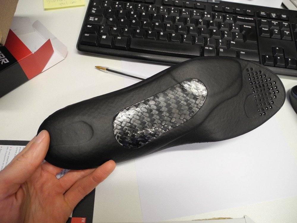

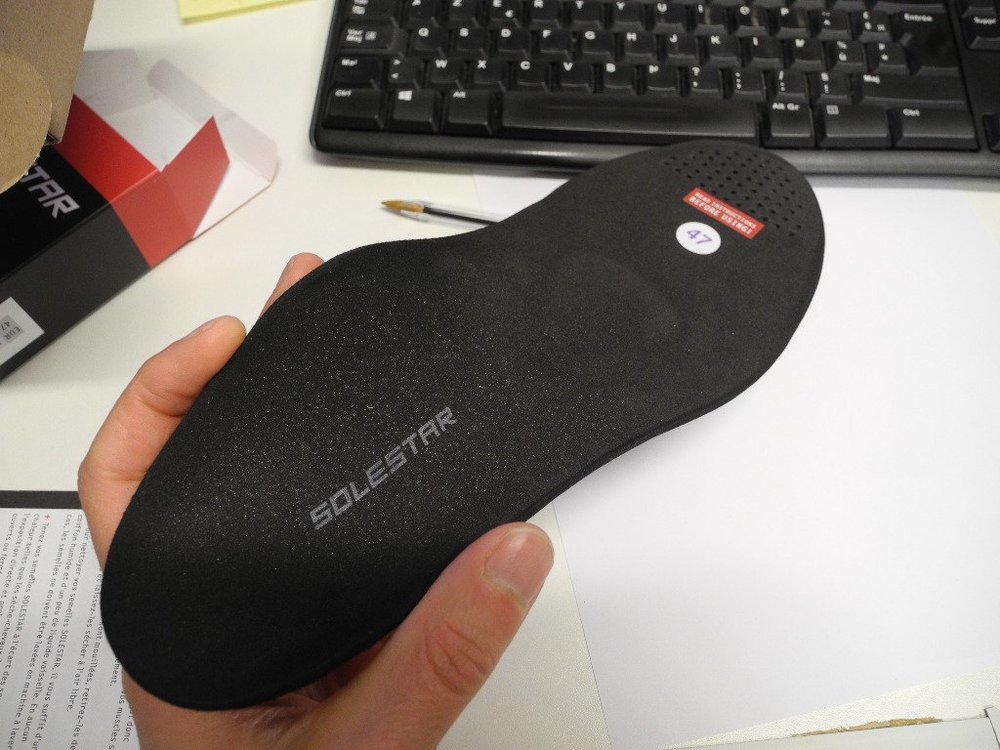

JOFFREYCOLSON Posté(e) le 19 janvier 2022 Posté(e) le 19 janvier 2022 Bonsoir, Juste pour essayer, j'ai commandé celles-ci ; https://solestar.de/fr/products/solestar-blk Il semble y avoir un bon soutient de la voûte plantaire , en attendant de pouvoir aller chez ce qui me semble être un spécialiste : https://www.total-feet.com/cyclisme/ Salutations Colson Joffrey
Vincent Blondeau Posté(e) le 20 janvier 2022 Auteur Posté(e) le 20 janvier 2022 Techniquement https://solestar.de/fr/products/solestar-blk parait bien mais ets trop cher pour de la série Voyez plus SIDAS qui pourrait avoir un magazin pour faire eds termoformées a moitié de ce prix et donc plus adapatée sur un module cycle. Pour le second il parait aussi tres bien ( je vais etudier ce qu'il propose en detail ) mais toujours tres cher alors qu'une semelle sidas thermoformée couterait environ 75 euros et rendrait le même service .. L'idéal est le podologue qui fera des semelles sur mesure comme Pascal Sempe <osp65@hotmail.com> ( Il ets dans le 65 a BUN ) .

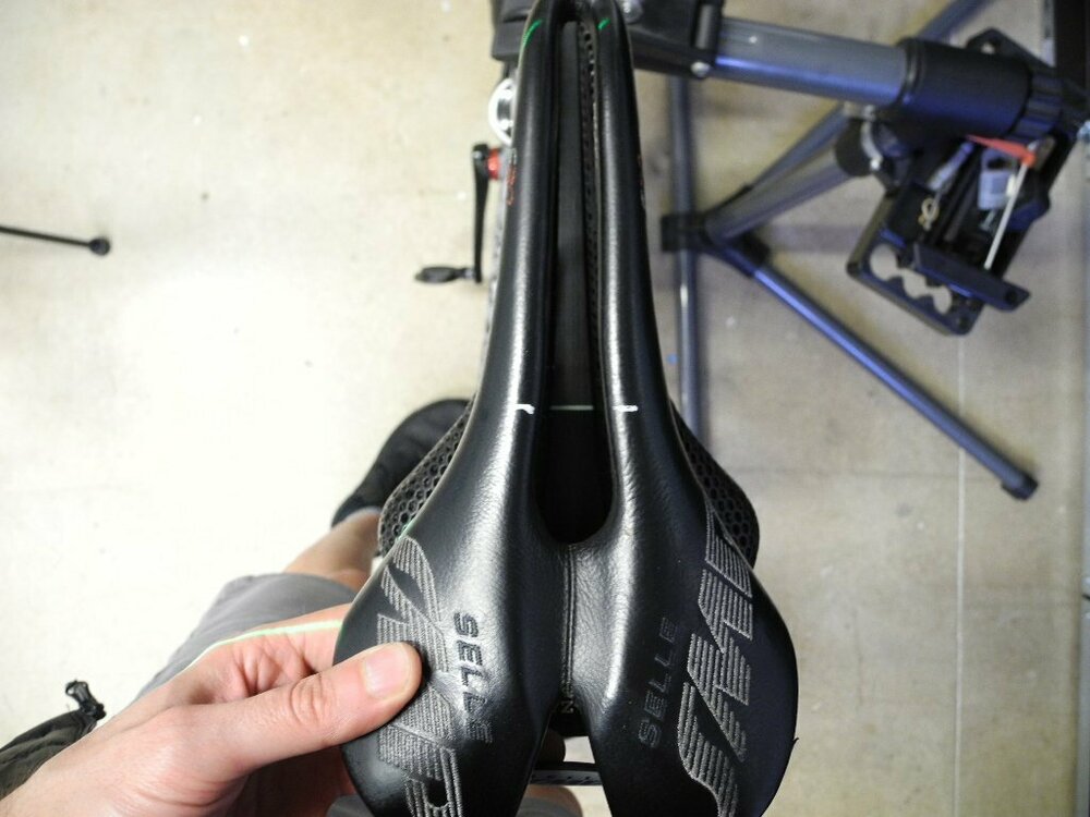

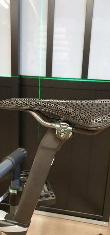

JOFFREYCOLSON Posté(e) le 22 janvier 2022 Posté(e) le 22 janvier 2022 Bonjour , Concernant l'hypothèse du bec de selle, comme je vous le disais lors de notre RDV, je ne me suis jamais senti à l'aise avec la selle SMP , avec la fizik j'avais trouvé un équilibre et plus de stabilité sur la selle, peut être pas parfait non plus. M'orienter peut être plus vers la version "aliante" de fizik , plutôt que "Antares" ; ce qui me semble être le mieux adapté pour moi est la planéité de la selle, la smp me faisant peut être souvent partir vers l'avant, sans avoir pour autant l'impression de faire du bec de selle. concernant ma selle adaptive que j'ai cassé au montage, j'ai acheté un adaptateur 7x10mm permettant son montage et également trouvé une personne qui les répare ; je pourrai donc dans les prochains jour la tester avec le même réglage de hauteur et de recul. Je vous teindrai informé. Concernant la douleur sous les côtes, je vous l'ai indiqué lors de notre rendez-vous, en précisant d'ailleurs que je préférai vous parler de cela de vive voix que de le noter sur le rapport (difficile à expliquer); expliquant cela par ce que je pense être une vrille du bassin, qui me fait vriller la colonne et entraîne un pincement dans le dos qui irradie sous les côtes. Je vous indiquait également que cette douleur était réduite voir absente lors de sorties via la pose d'une cale sous le taquet de la chaussure (cale que je n'ai pas voulu dés le début compenser de manière trop importante pour ne pas créer d'autres pathologies. Je vais donc réduire l'angle d'ouverture des chaussures de 1mm (sur base de votre montage initiale à 3mm) et ajouter une cale de 1mm supplémentaire sous la chaussure . Concernant les semelles, ayant déjà commandé les Solestar en carbone , je vais attendre de les recevoir et les tester , le fabriquant offrant une garantie de satisfaction ou de remboursement à 60 jours , je ne prend pas de risque à essayer. Concernant la douleur rotulienne,, ceci fait un bon moment que je n'en ressentais plus aucune, je ne me souvient d'ailleurs plus la dernière fois que j'ai eu mal au genou à vélo, mais là cette douleur est arrivée et en même temps à nouveau les douleurs sous les cotes , c'est donc bien la position sur le vélo qui produit cette douleur et accentuée d'ailleurs depuis ces réglages. Trouver l'équilibre avec ce jambe gauche est difficile . Merci Salutations cj Si vous avez une meilleurs selle à me recommander , n'hésitez pas !
JOFFREYCOLSON Posté(e) le 22 janvier 2022 Posté(e) le 22 janvier 2022 Bonsoir-Pouvez vous également me dire si je peu reculer un peu ma selle et de combien ? Merci et désolé de ces sollicitations.
Vincent Blondeau Posté(e) le 22 janvier 2022 Auteur Posté(e) le 22 janvier 2022 Vous avez reduit la longueur de la potence ? J'imagine que cela pourrait venir de là car le buste ets plus allongé . Le bassin vrille car il faut continuer de compense pour qu'au final au point mort bas l'extension des jambes soit identique . Il y a une selle a laquelle je pense c'est la selle FIZIK VOLTA qui est tres arondie dessus et donc facilite les choses en ca sde différence de pattern jambes jambes . Si vous reculez la selle vous risquez faire plus de bec de selle mais aussi etirer le buste et probbalement agenter les problemes au niveau des cotes ( reculez de 7 mm pour voir sur uen sortie courte )
JOFFREYCOLSON Posté(e) le 24 janvier 2022 Posté(e) le 24 janvier 2022 Bonjour, juste pour tenir à jour et nourrir cet échange ; Je vais procéder par étapes sans brusquer les choses. Premièrement, j'ai mis une compensation sous la chaussure gauche de 1mm supplémentaire ; soit un total avec le foam dans le fond de la chaussure de 3mm avec la chaussure droite (1 mm sera ajouté après 2 sorties supplémentaires). Je n'ai pas changé l'angle des chaussure actuellement, mais j'ai fais une sortie en baissant la selle de 4mm pour voir si je pouvais mieux rester caler sur la selle. En ayant baissé la selle je conserve de la puissance de pédalage, mais je fatigue aussi plus vite car j'ai l'impression d'avoir moins de vélocité . La second étape va consister à remplacer la potence par une 100mm (je la reçoit jeudi ou vendredi) et remettre la selle à 85.2mm comme avant et faire une sortie de vérification. Etape suivante, une fois mon nouveau chariot de rail specialized spécifique au rail fizik 7x10mm reçu ; je remettrai ma selle "fizik antares adaptive versus 00" ( avec réglage du creux de selle exactement au mêmes cotes que votre réglage réalisé actuellement avec ma selle smp + sortie test sans aucune autre modif . Ensuite progressivement je testerai le confort de pédalage en réduisant de seulement quelques degrés l'angle des chaussures sur de courtes sorties. Et seulement ensuite , je déterminerai si des changements de recul ou de hauteur de selle doivent être corrigés. Salutations cj
Vincent Blondeau Posté(e) le 25 janvier 2022 Auteur Posté(e) le 25 janvier 2022 Je vais regarder le recul de selle avec la selle Adaptaive' car il ets probable qu'il faille reculer un peu le bec de selle pour avoir la meme distance entre la manivelle horizontale vers l'avant et le creux de selle . En partant avec le meme recul que la SMP Vous risquez vous trouver un peu trop avancé. Ceci etant je ne sais pas comment reagit la maillage 3D de cette selle adaptive .

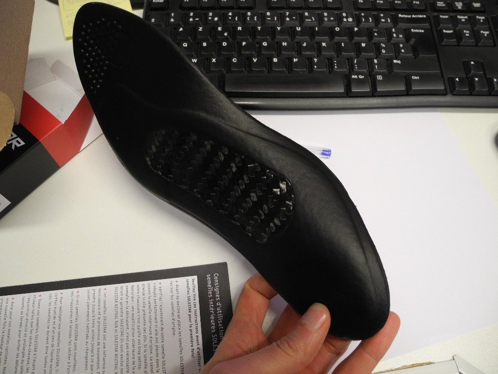

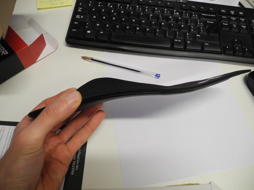

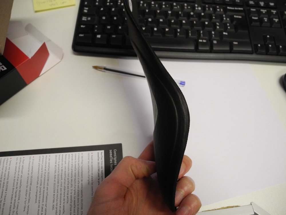

JOFFREYCOLSON Posté(e) le 25 janvier 2022 Posté(e) le 25 janvier 2022 Bonjour , je pensais régler le recul au niveau du creux de selle ( trait que vous avez fait sur la selle SMP > mettant en correspondance le trait indiqué par Fizik sur sa selle adaptive) Le maillage à un effet de Grip qui maintient mieux en place le cycliste. Une fois assis dessus , on bouge moins. Salutations CJ Nb ; j'ai reçu les semelles Solestar , je vais les essayer prudemment. Salutations cj
Vincent Blondeau Posté(e) le 26 janvier 2022 Auteur Posté(e) le 26 janvier 2022 Votre idée pour le réglage est bonne . Il faudra relever les cotes de recul de bec de selle ( voir mes tutoriels sur YouTube) pour que cela puisse servir aux autres cyclistes et pourquoi pas faire un " article " sur le forum . Très peu de personnes utilisent cette selle ..Il faudra penser à la mettre au moins horizontale et au plus bec pointant vers le bas avec un angle de 2°...
JOFFREYCOLSON Posté(e) le 31 janvier 2022 Posté(e) le 31 janvier 2022 Bonjour , je suis tombé malade , alors pas de vélo depuis quelques jours. J'avais juste eu le temps de tester les semelles ; le maintient est très bon, par contre il me reste peut de place dans le fond de la chaussure pour les orteils. Peut être qu'avec des chaussettes plus fines cela devrait passer. Si non, je chercherai une paire de chaussures mieux adaptées. Concernant le réglage des taquets, j'avais pris l'initiative ce jour là, non pas de refermer l'angle, mais finalement l'ouvrir un peut d'avantage > révélation sur le pédalage plus ferme et je pense que cela devrait résoudre la douleur au genoux. A voir sur une prochaine sortie. J'avais aussi commandé des entretoises supplémentaires, pour compenser encore d'avantage des 2mm déjà en place à gauche. Je pense que je vais placer 4mm pour tester. La rotation de mon bassin vient sans doute de là et trop longtemps mon corps à tenter de compenser. Je n'ai bien sûr pas bougé au recul ou avancement des taquets , ils sont positionnés avec le même recul que lors de votre montage. Je pense que c'est le bon positionnement pour le transfert de puissance. Je viens de recevoir mes attaches 7x10mm spécialized pour selle fizik , dés que j'ai pu faire réparer les rails de ma selle, je ferai le montage avec cette selle pour tester. Je devrais recevoir également ma potence en 100mm cette semaine, je vous tiendrai informé . Après tous ces changement, je laisserai un temps d'adaptation d'une dizaine de sorties avant tout autre changement pour poser un bilan. Merci Salutations cj

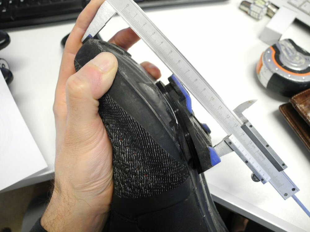

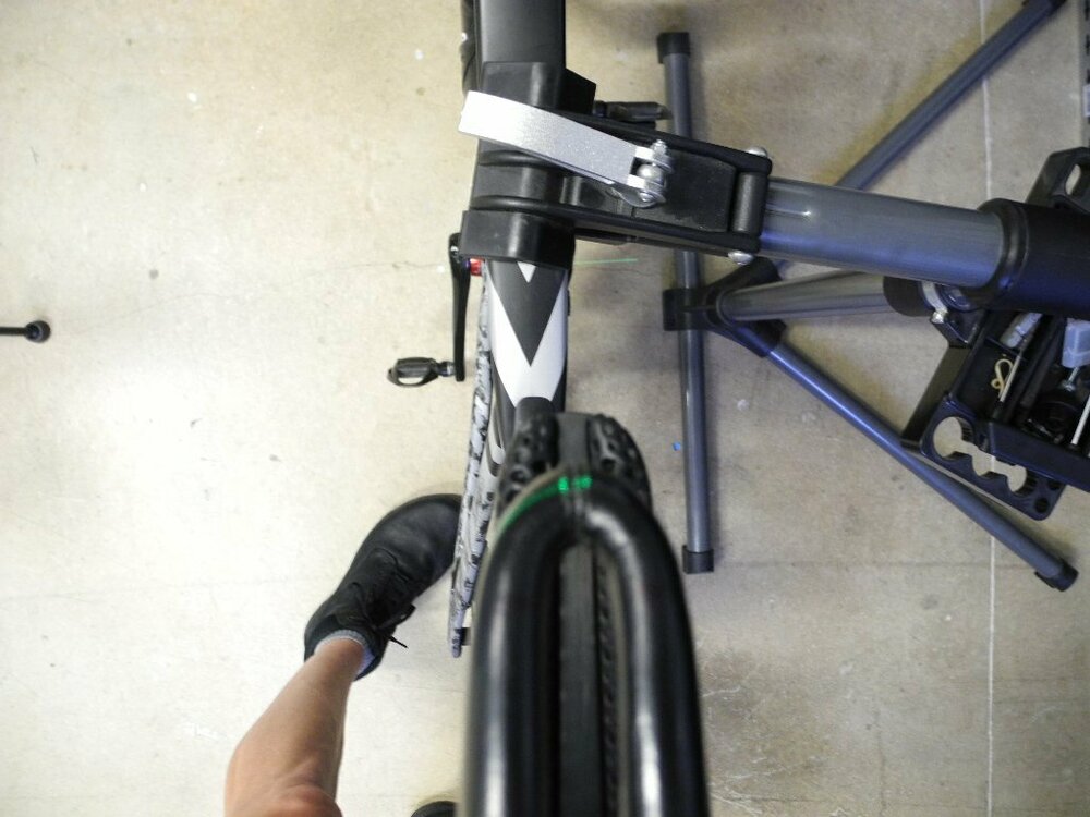

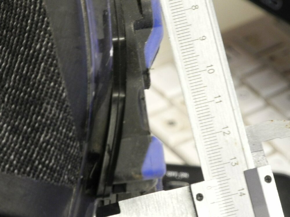

JOFFREYCOLSON Posté(e) le 10 février 2022 Posté(e) le 10 février 2022 (modifié) Bonjour Mr Blondeau, Je viens de reprendre le vélo doucement, je suis parvenu à me blesser sous les côtes à droite, de par mes expériences du passé, c'est mon diaphragme et ses points d'attaches qui sont mis en contrainte et le spasme ( Du à ma scoliose et jambe plus courte). Pourriez vous m'aider dans certaines modifications. Voyez ci joint la photo de ma chaussure gauche, j'ai ajouté 1 compensation de 2mm (soit 4mm de compensation) pour corriger la jambe courte, mais pouvez-vous voir par rapport à ces photos si je n'ai pas modifié l'engagement qui devait être de 103mm ? J'ai conservé l'angle que vous aviez mis en place pour les taquets et permettre de rentrer un peu le talon, je ne pense pas qu'il soit nécessaire d'aller au delà, cette orientation me semble bonne. Par contre à gauche, je suis toujours trop en appui sur le gros orteil, j'avais commandé des semelles en carbone pensant permettre la correction, mais je n'ai alors plus d'espace dans les chaussures pour mes orteils. Je les ai donc renvoyées . J'ai découvert ces cales pour corriger l'angle du pied et permettre, peut être, un meilleurs appuie. Qu'en pensez-vous ? : 2° : https://bikefit.lu/product/bikefit-cleat-wedge-2-a-3-trous/ 1° : https://bikefit.lu/product/bikefit-cleat-wedges-3-trous-a-la-piece/ J'ai également découvert ces semelles thermo formables chez soit, au four, qui me permettraient de créer la semelle parfaite : https://www.lakecycling.com/collections/accessories/products/custom-insole Qu'en pensez vous ? Pour soulager la douleur sous les côtes droites, dues au spasme de mon diaphragme, je remarque qu'une avance légère de ma selle soulage cette pression (met mon bassin en antéversion ce qui soulage les muscles qui tracte ma colonne et spasme mon bassin). Vous pourrez voir que j'ai remis ma selle fizik cette semaine pour tester (la raison, c'est qu'avec la smp je me blesse le diaphragme), cela dit en réglant le creux de selle au même niveau que le vôtre, le bec de selle est plus avancé (la selle est plus longue). Puis je encore l'avancer d'avantage ? par ce que je vois aussi que les points d'appuie ne sont pas similaires, si oui, j'ai l'impression quand je test cela , qu'il me faudrait aussi reculer un peut les taquets sous les chaussures pour plus de puissance. Le fait également de mettre une selle avec un plongeant de 3.5°, cela m'est plus confortable pour les douleurs du diaphragme (corrige la rétroversion du bassin). Mais quand même, je ne trouve pas particulièrement le bon équilibre sur cette selle, peut être que je pourrai remettre la SMP, mais avec un plongeant un peut plus important que votre réglage de niveau. Avec tout ces éléments, pensez vous que je doive changer de selle, et si oui, suivre votre dernière recommandation pour le modèle Fizik ? Concernant l'appuie sur mes pédales, ma dernière sortie ne m'a pas donné satisfaction en therme d'intensité et de force. Très compliqué d'envoyer de la puissance; Il y a du travail sur la position ! Pour régler ma hauteur de selle, j'ai fabriqué un outils un peut comme le votre ( Je maintiens le 85.2mm ?) Merci Salutations cj Modifié le 10 février 2022 par JOFFREYCOLSON
