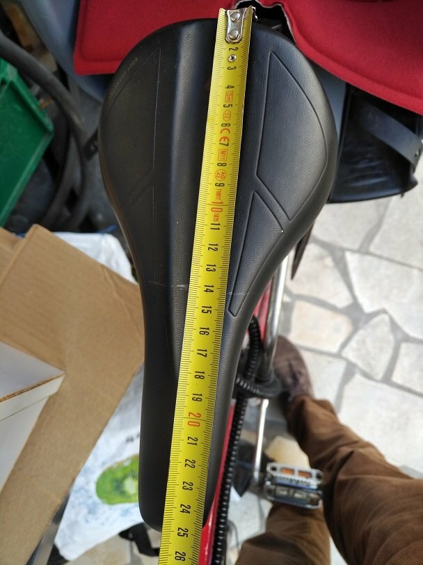

Vincent Blondeau Posté(e) le 21 mars 2022 Auteur Posté(e) le 21 mars 2022 Qu'avez vous dans vos placards ? Il faudra tracer un trait la ou la selle fait 70mm de large et mesurer depuis le cintre .ensuite il faudra mettre la meme mesure .
willzao Posté(e) le 26 mars 2022 Posté(e) le 26 mars 2022 Le 21/03/2022 à 14:42, Vincent Blondeau a dit : Qu'avez vous dans vos placards ? Il faudra tracer un trait la ou la selle fait 70mm de large et mesurer depuis le cintre .ensuite il faudra mettre la meme mesure . Bonjour, c'est la selle specialized henge, elle est plus proposée pour la pratique du vtt. Je l'ai testé sur mon vélo taff cette semaine... Résultat mitigé mais la position n'est pas du tout la même que sur le BMC. Voici une photo avec le trait à 70mm de la fameuse selle. J'ai effectué le même trait sur l'aliante qui est actuellement en place sur le vélo. La distance entre le cintre et le trait sur la selle est de 670mm. je change de selle est positionne le trait au même endroit ? bonne journée
Vincent Blondeau Posté(e) le 29 mars 2022 Auteur Posté(e) le 29 mars 2022 Absolument , restera a regler l'inclinaison de la selle que vous pouvez mettre horizontale sur les 180/190mm depuis le bec de selle . A suivre .
