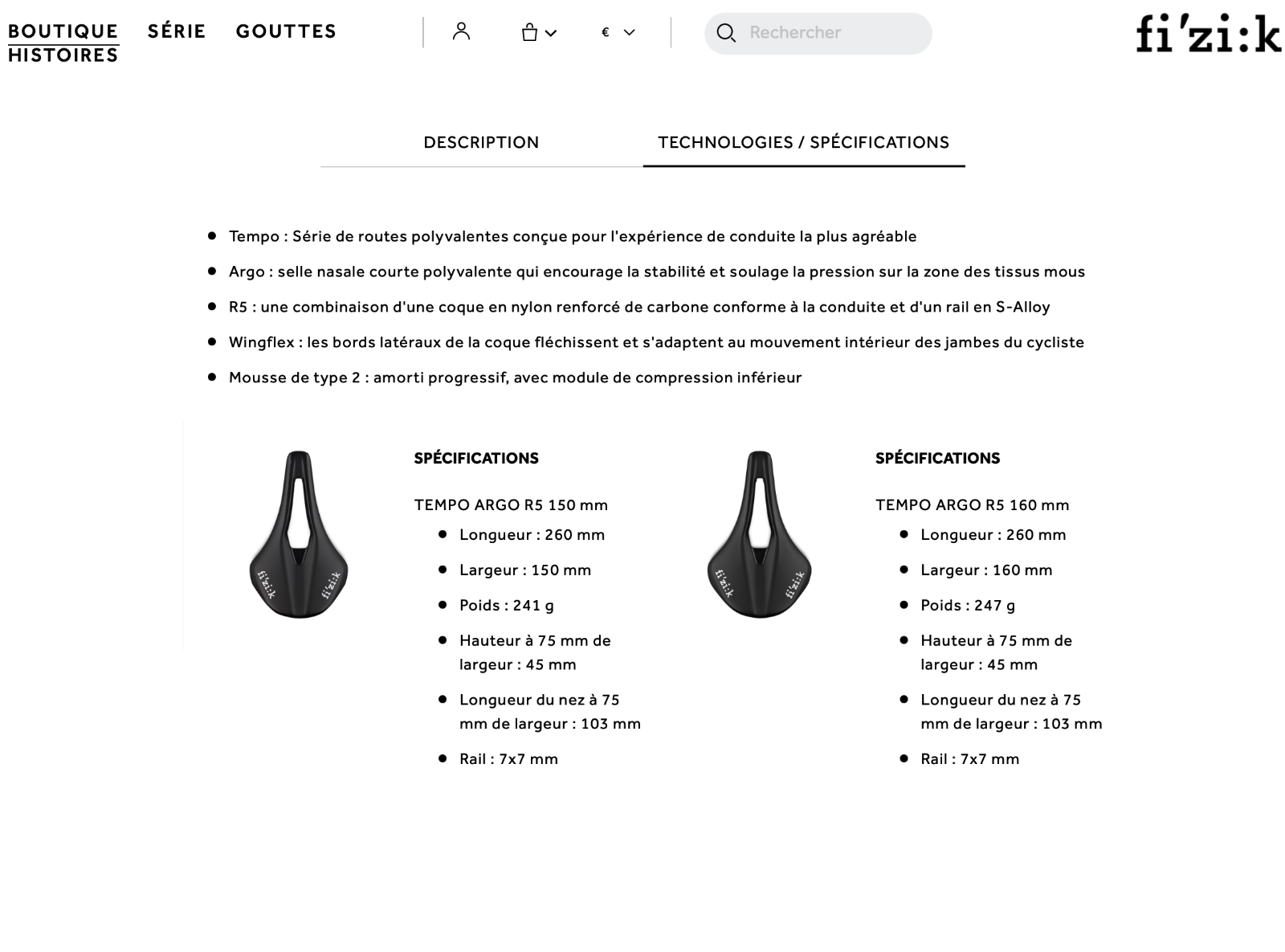

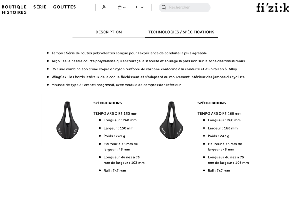

FLO Posté(e) le 28 octobre 2021 Posté(e) le 28 octobre 2021 ci-jointe la Spec de la selle (j'ai la 150mm)

Vincent Blondeau Posté(e) le 28 octobre 2021 Auteur Posté(e) le 28 octobre 2021 Je dois voir un detail avec la selle car le creux de selle est a 150 mais le milieu du rail est a 120 , pouvez vous le confirmer ?
