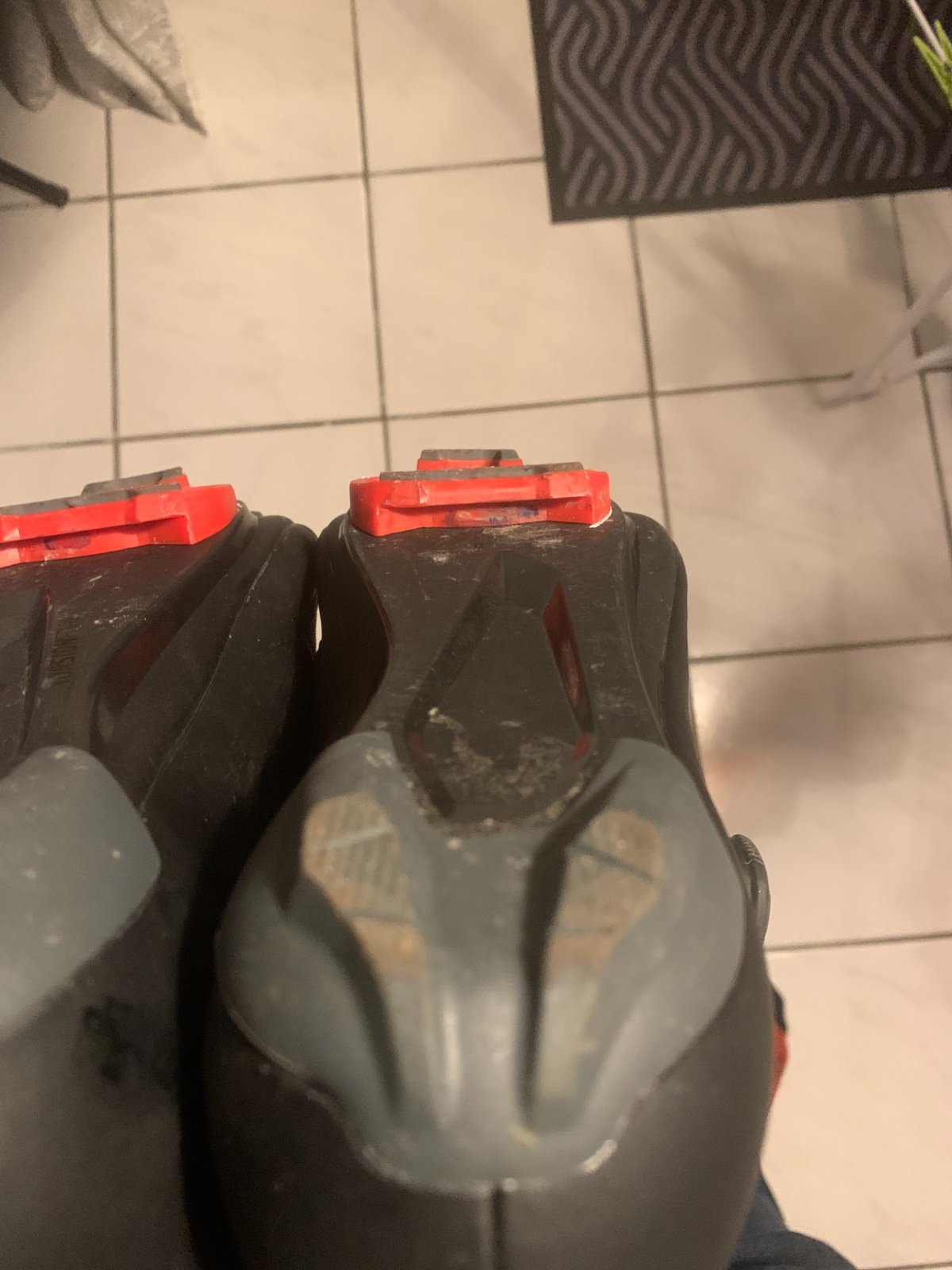

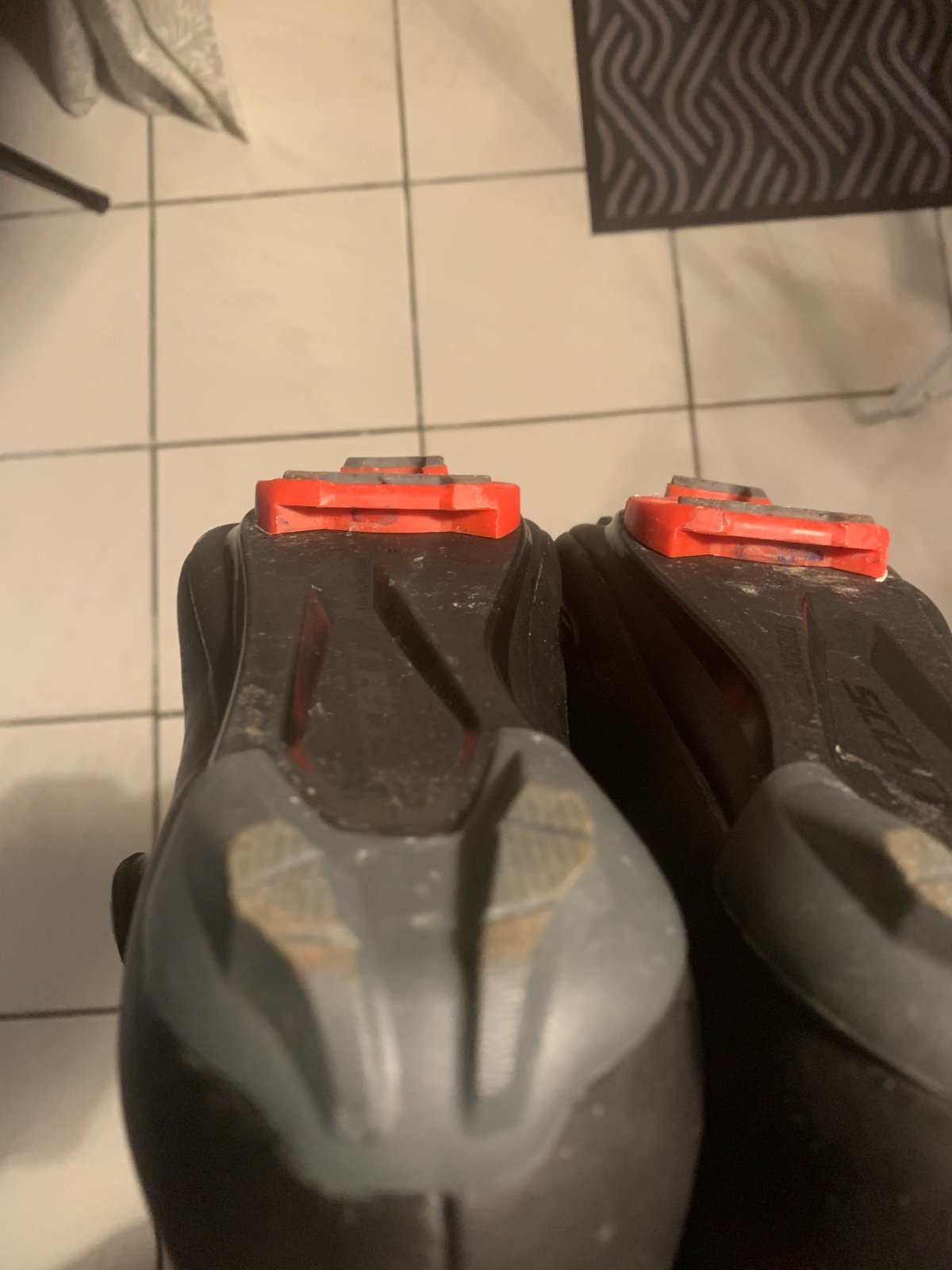

Roms Posté(e) le 29 septembre 2021 Posté(e) le 29 septembre 2021 Bonjour, Pour information, voici les marques que j’ai sur les cales après les réglages que l’on a fait lorsque je suis passé. Romain
Vincent Blondeau Posté(e) le 30 septembre 2021 Auteur Posté(e) le 30 septembre 2021 les cales ont elles bougé ? Vous avez baissé la selle ? Avec ce que je vois il faudrait faire une petite rotation de la cale vers l'extérieur pour que le talon " rentre un peu plus " ...

Roms Posté(e) le 1 octobre 2021 Posté(e) le 1 octobre 2021 J’ai baissé la selle de 5mm. Mais je n’ai pas eu l’occasion de faire de grandes sorties depuis. Donc je ne sais pas si cela suffit pour régler mon problème de genou. Suivant les photos, vous pensez que je dois décaler la rotation des cales pour les 2 pieds ou seulement le pied droit? Sachant que je suis déjà à la limite de toucher le bras du pédalier quand je pédale, surtout avec le talon gauche. merci.
