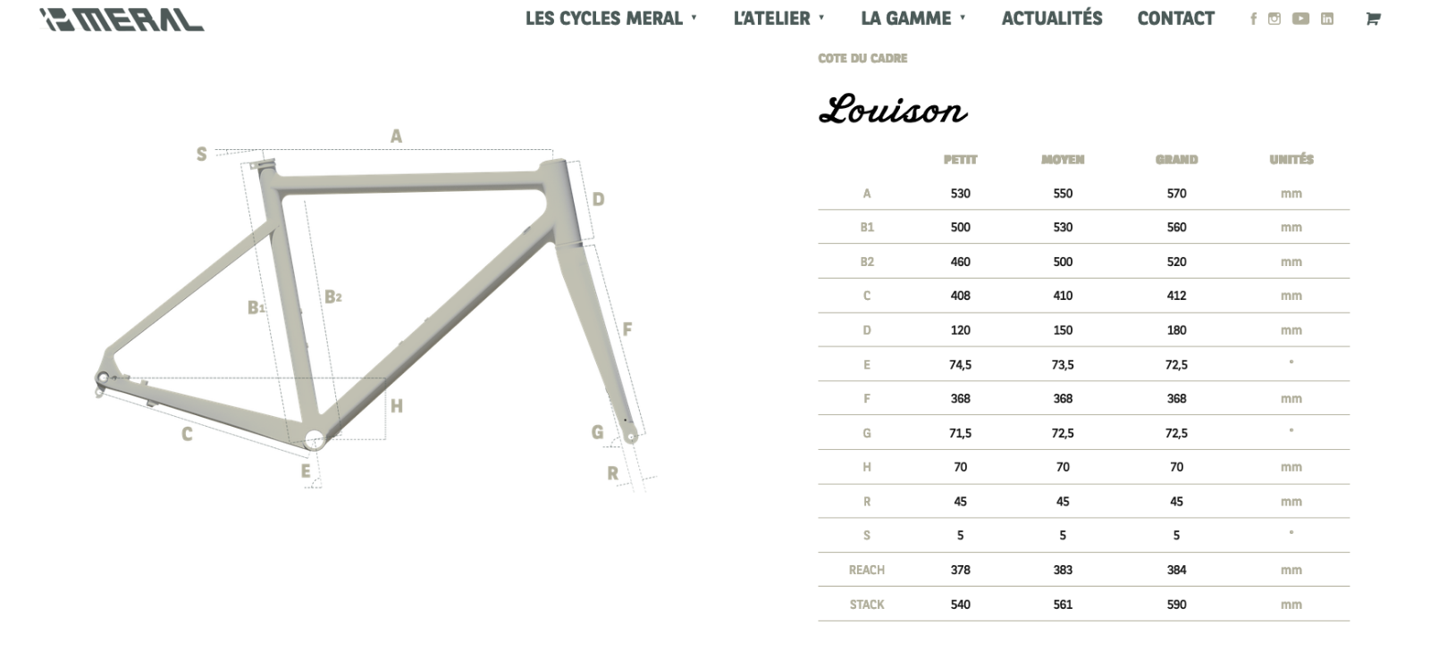

Gui Posté(e) le 18 janvier 2022 Posté(e) le 18 janvier 2022 Super! Merci d'avance, je me permets d'ajouter un autre cadre qui me semble encore plus confortable.
Vincent Blondeau Posté(e) le 18 janvier 2022 Auteur Posté(e) le 18 janvier 2022 Il apparait que si vous conservez cette selle brooks les deux qui sont interressant et dans l'ordre - Meral Grand - Life L
Vincent Blondeau Posté(e) le 19 janvier 2022 Auteur Posté(e) le 19 janvier 2022 Le Meral Grand est mieux adapaté le LIFE L semblent lassez bien adapaté.
Gui Posté(e) le 19 janvier 2022 Posté(e) le 19 janvier 2022 Parfait merci, même avec une autre selle finalement ?
Vincent Blondeau Posté(e) le 19 janvier 2022 Auteur Posté(e) le 19 janvier 2022 Pas vraiment car cette selle Brook est particulière . Il faudrait juste vérifier si le s tiges de selle peuvent etre remplacées et surtout si elles sont rondes . La selle doit être maintenue par le milieu du rail ( idéalement ) mais surtout )pas en porte à faux Avec une selle différente le milieu du rail ne sera pas au même endroit donc cela pourrait conduire a remplacer la tige de selle par une avec plus ou moins de deport .
