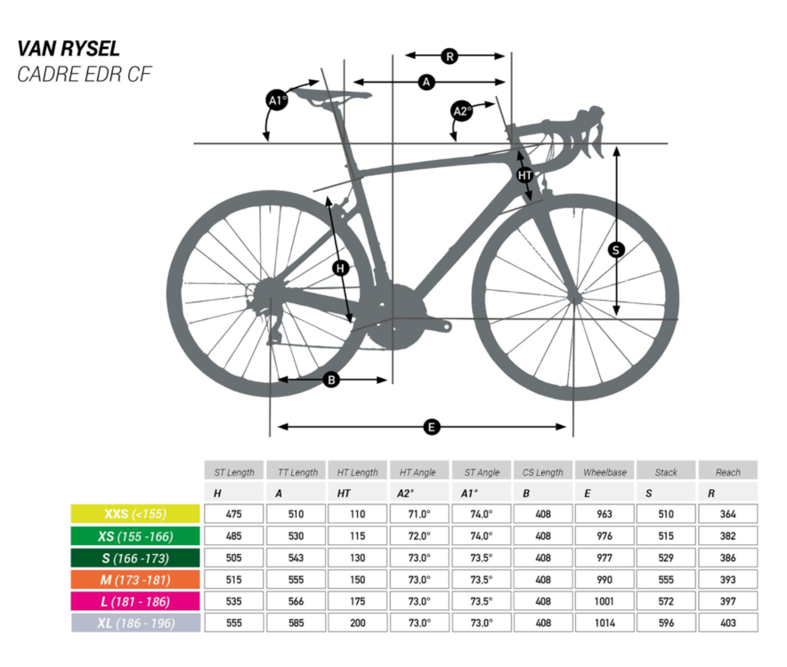

Vincent Blondeau Posté(e) le 25 mai 2021 Auteur Share Posté(e) le 25 mai 2021 mels envoyes pour les recherches . VAN RYSEL en L mais vous devrez avoir une mono bague usinée ou une potence qui remonte fortement . et aucune information sur le deport de chariot de tuge de selle . => risque de direction floue avec trop de bagues au dessus de la douille . Citer Lien vers le commentaire Partager sur d’autres sites More sharing options...

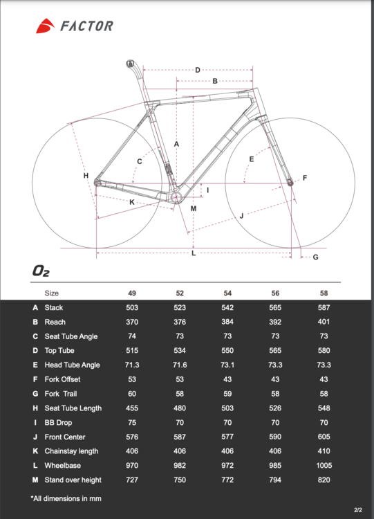

Vincent Blondeau Posté(e) le 25 mai 2021 Auteur Share Posté(e) le 25 mai 2021 FACTOR EN 56 MAIS PAS DE LONGUEUR DE DOUILLE ET PAS DE DEPORT DE TIGE DE SELLE DONC ON SAIT PAS . Citer Lien vers le commentaire Partager sur d’autres sites More sharing options...
