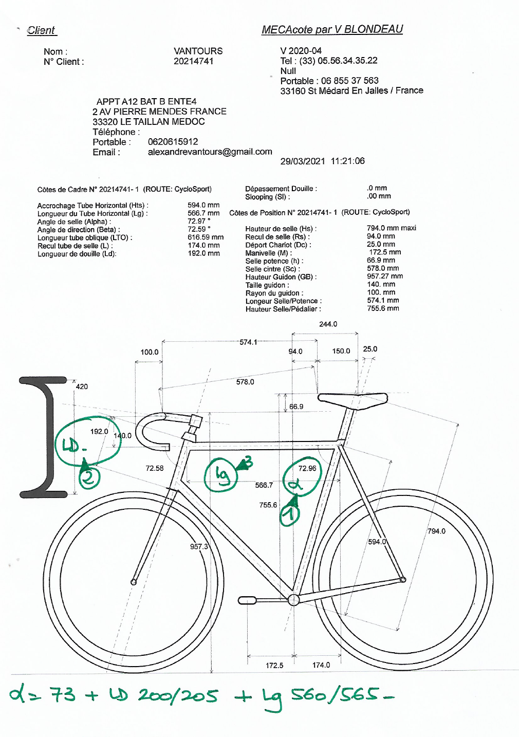

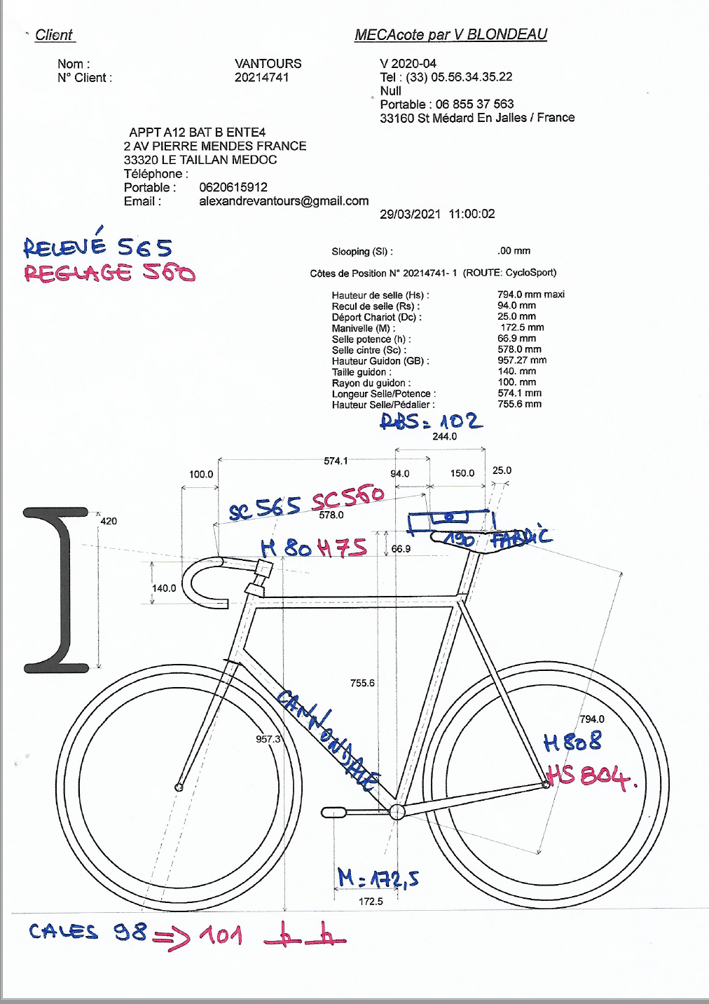

Vincent Blondeau Posté(e) le 29 mars 2021 Posté(e) le 29 mars 2021 Bonjour, Le suivi ( SAEP ) commence ICI pour une année . Le but est de valider votre position sur une saison complète et sur vos terrains. IL faudra mettre un compte rendu sur les 20 premières sorties au début , ensuite nous pourrons espacer les comptes rendus . Indiquer : distance parcourue, dénivelé, moyenne horaire ou puissance moyenne. HS hauteur de selle = 808 ¨PASSE A 804 POUR 794 RBS recul de bec de selle = 102 POUR 94 SC distance selle cintre = 565 POUR 578 ( CONSERVE AVEC UNE BASCULE PLUS IMPORTANTE ) h bascule du cintre = 80 POUR 66 Engagement des cales = 98 POUR 103 REGLE A 101 et 90/90 largeur de la chaussure = 296 POUR UN PIED DE 286/282 Chaussures long semelle interne = 290 Marque + pointure = Shimano RC Manivelles = 172.5 pour 175 Long potence = DTS = deport 25 Remarques = Pour le VTT HS 790 / RBS ( avec meme selle ) 80 / H bascule 35 / SC 570 POUR CHOISIR UN VELO valeurs importantes : Inclinaison du tube de selle 73° tige de selle ronde deport 25 Longueur de douille 200 Longueur horizontale 560/565 ASSOUPLISSEMENT DU DOS AU BALON SUISSE - SEMELLE PIEDS CREUX POUR LE VELO - CREME CUISSARD OZONE .

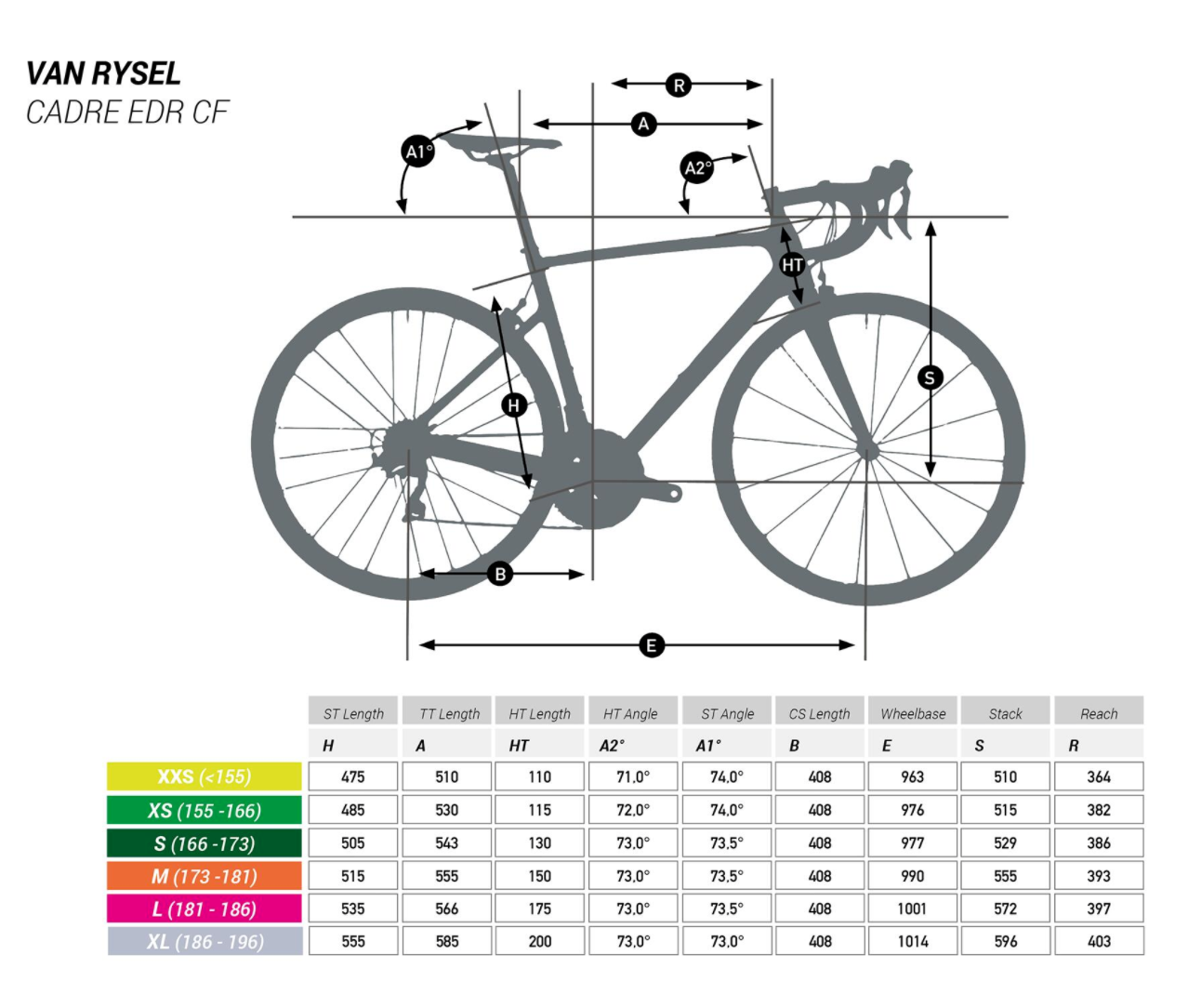

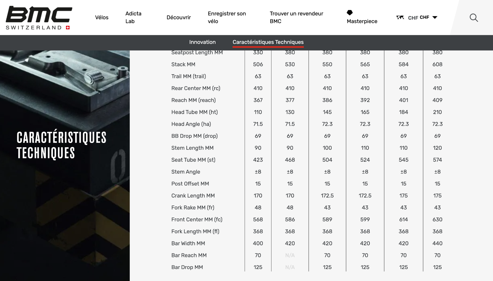

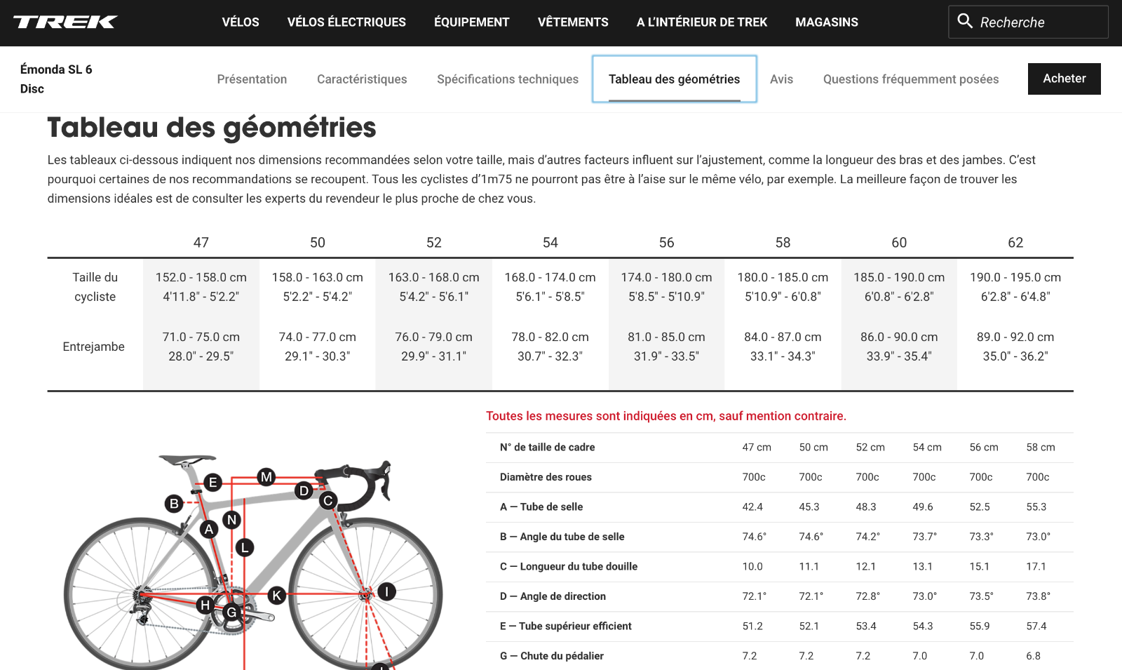

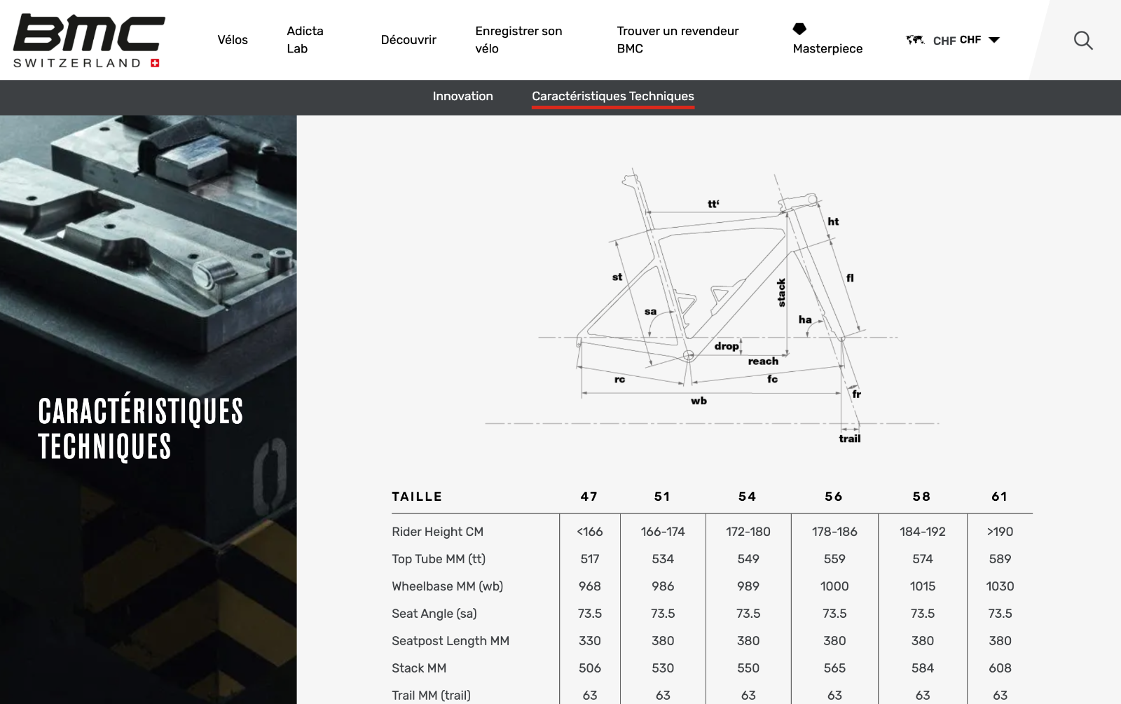

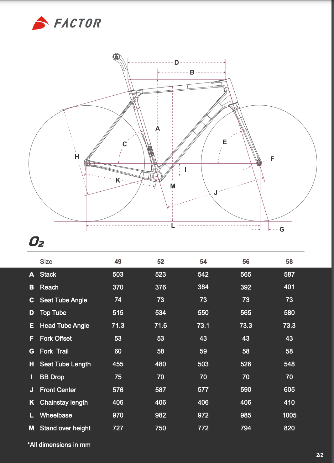

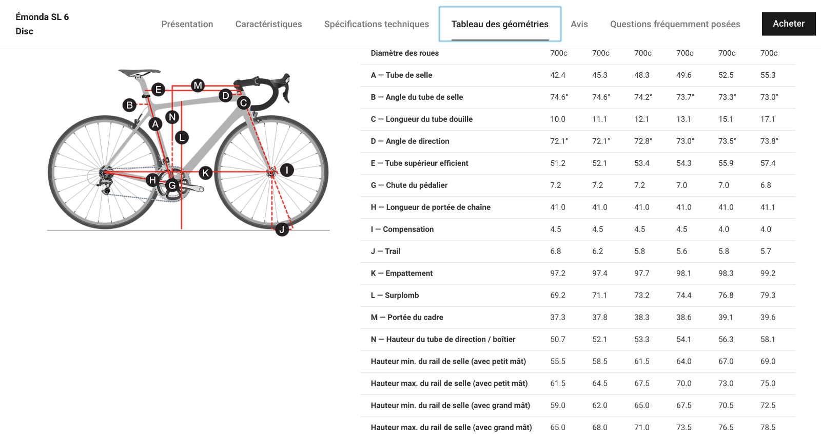

alphavictor Posté(e) le 21 mai 2021 Posté(e) le 21 mai 2021 Bonjour Mr Blondeau, Avec les cotations fournies lors de l'EP, je regarde mon équivalent taille chez d'autres fabricants. J'ai du mal à trouver un cadre avec une Lg de 560/565mm et Ld de 200/205mm. Que me conseillez-vous comme taille sur ces différents modèles ? (56 ou 58cm / L ou XL) Merci d'avance pour votre retour. Très bonne soirée. TREK BMC Van Rysel FACTOR
