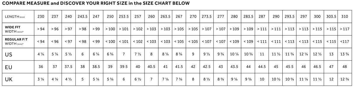

Titane Posté(e) le 2 mars 2021 Posté(e) le 2 mars 2021 Le 27/02/2021 à 16:55, Vincent Blondeau a dit : Apparemment vos chaussures sont trop longues et cela pourrait poser un soucis . Si vous n'en avez pas on pourra laisser ce sujet en attente. Pourquoi des chaussures trop longues ? Bonjour La taille m'a été proposé par un vendeur mais elle est bien trop longue. Je regarde chez FIZIK et dans leur tableau pour un pied de 280 mm gauche et droit avec une largeur de 105 sur les deux, la taille préconisée serait 43.5 . Je pense que le 44 serait une bonne taille car elle correspond à un pied de 283.5 mm.
Vincent Blondeau Posté(e) le 2 mars 2021 Auteur Posté(e) le 2 mars 2021 Pour les chaussures vous pouvez voir Luck mais aussi Shimano large ou Sidi large ou Lake ( alternativ sport ) .Ce qui me " bene " c'est wide Fit > 109 ? C'est vague .
Titane Posté(e) le 2 mars 2021 Posté(e) le 2 mars 2021 il y a 35 minutes, Vincent Blondeau a dit : Pour les chaussures vous pouvez voir Luck mais aussi Shimano large ou Sidi large ou Lake ( alternativ sport ) .Ce qui me " bene " c'est wide Fit > 109 ? C'est vague . Pour moi cela correspond à la largeur du pied, donc 109 mm. Donc soit j'ai le pied étroit ce que je ne pense pas, soit que FIZIK chausse plutôt large .
Titane Posté(e) le 2 mars 2021 Posté(e) le 2 mars 2021 Il y a 3 heures, Vincent Blondeau a dit : Il faut essayer ... Je vais essayer le 44 chez Fizik
