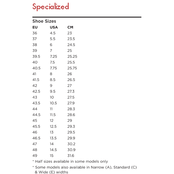

philbon Posté(e) le 25 février 2011 Posté(e) le 25 février 2011 la longueur est donc la longueur extèrieure de la chaussure!! dans le tableau donné en exemple: Spécialized, les longueurs sont celles extèrieures ou intérieures ?? et si on doit mettre une orthèse dans les chaussures, c'est toujours la régle des 8 mm
Vincent Blondeau Posté(e) le 25 février 2011 Posté(e) le 25 février 2011 Certaines marques donnent un valeur indiquée par CM ; c'est la longueur interieure ...en général VB
philbon Posté(e) le 25 février 2011 Posté(e) le 25 février 2011 Certaines marques donnent un valeur indiquée par CM ; c'est la longueur interieure ...en général VB et si je ne me trompe pas tu nous parle toi de mesure extérieure...
Vincent Blondeau Posté(e) le 25 février 2011 Posté(e) le 25 février 2011 Par defaut oui je donne la longueur exterieure ( Long pied+ 8mm maxi ) . Les marques donnent la longueur de l'interieur .
philbon Posté(e) le 25 février 2011 Posté(e) le 25 février 2011 Par defaut oui je donne la longueur exterieure ( Long pied+ 8mm maxi ) . Les marques donnent la longueur de l'interieur . et donc comment je m'y prends ?? je mets mon pied sur une feuille je dessine au plus près mon pied (enfin quelqu'un le fait je suis pas assez souple) je mesure mon pied qui fait 269 mm je veux une paire de spécialized et je veux pouvoir mettre une orthèse quel dimension dois je prendre en se réfénrant au tableau plus haut ?? j'ai du mal avec ça
Vincent Blondeau Posté(e) le 28 février 2011 Posté(e) le 28 février 2011 je mets mon pied sur une feuille je dessine au plus près mon pied (enfin quelqu'un le fait je suis pas assez souple) je mesure mon pied qui fait 269 mm je veux une paire de spécialized et je veux pouvoir mettre une orthèse quel dimension dois je prendre en se réfénrant au tableau plus haut ?? Tu mesures ton pied avec un pied a coulisse ou une equerre . Cela ne donnera que la longueur maxi de la chaussure et pas de detail sur le chaussant . Enfin il faut donner a celui qui fait l'orthese une information concernant l'erpaisseur de la semelle d'origine. Au dela de la longueur il y a le chaussant sur lequel il n'y a pas de detail . Les marques ne veule'nt pas communiqure de ssus pour que les cyclistes achetent malgrés tout .... VB
