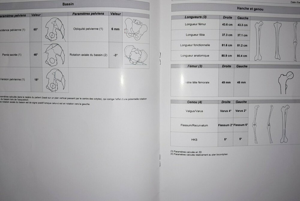

Jules Colas Posté(e) le 8 octobre 2022 Posté(e) le 8 octobre 2022 Le 07/03/2016 à 09:00, Vincent Blondeau a dit : Idéalement pour que le pied soit " stable " sur la pédale il faut de HAUTEUR + RECUL + Engagement des cales soient corrects . Si l'on considère cela au départ tu peux mettre les cales noires en suivant la " règle des 90 ° " .... Si tu as des tensions au niveau des genoux il faudra alors commencer par des cales grises ou rouges juste le temps d'identifier la bonne orientation. NB : Look avait la solution il y a 15 ans mais ils on cédé aux sirènes du marketing ... Bonjour Vincent, je vois que tu connais bien le sujet au niveau des cales… Je m’appelle Jules, j’ai 17 ans, Junior 1 et tout allait bien concernant le réglage de mes cales jusqu’il y a 2 ans lorsque je me suis blessé (tendinites au mollet et à la fesse droite, dues à une selle trop haute). Depuis je n’arrive plus du tout à régler ma cale droite, ça ne va jamais, soit trop vers l’intérieur, soit trop vers l’extérieur… du coup je suis toujours en train de retoucher… j’étais sur des SHIMANO jaunes puis j’étais passé à speedplay pendant un an mais finalement je suis revenu aux SHIMANO car c’est moins pire avec celles-ci. Que me conseillerais-tu pour m’aider et en finir avec ce problème qui hante mes pensées depuis un long moment ?!
Vincent Blondeau Posté(e) le 9 octobre 2022 Auteur Posté(e) le 9 octobre 2022 Il est probable que tu as une jambe plus courte que l'autre ce qui nuit au bon reglage de la cale . Vérifie cela avec une radio du bassin en charge . Ensuite il faudra régler la hauteur de selle pour la jamabe la plus longue et compenser pour la jamabe la plus courte .
Vincent Blondeau Posté(e) le 10 octobre 2022 Auteur Posté(e) le 10 octobre 2022 recherche sur youtube les videos vincent blondeau
Jules Colas Posté(e) le 12 octobre 2022 Posté(e) le 12 octobre 2022 Le 09/10/2022 à 11:09, Vincent Blondeau a dit : Il est probable que tu as une jambe plus courte que l'autre ce qui nuit au bon reglage de la cale . Vérifie cela avec une radio du bassin en charge . Ensuite il faudra régler la hauteur de selle pour la jamabe la plus longue et compenser pour la jamabe la plus courte . Pourtant non, j’ai passé une radio il y a 2 ans en pensant que ça venait de cela et ma jambe droite fait 87,95 cm et ma jambe gauche 88,03 cm soit 0,08 mm donc pas de différence notable d’hauteur entre les deux jambes… Je me demande bien d’où peut venir ce problème car c’est franchement très chiant, j’ai tout le temps l’impression du coup de ne jamais pouvoir exprimer mon plein potentiel
Vincent Blondeau Posté(e) le 13 octobre 2022 Auteur Posté(e) le 13 octobre 2022 C'est peut être un problème de reglage des cales ou de laxité articulaire ou de hauteur de selle et de recul de selle.
Jules Colas Posté(e) le 13 octobre 2022 Posté(e) le 13 octobre 2022 Il y a 15 heures, Vincent Blondeau a dit : C'est peut être un problème de reglage des cales ou de laxité articulaire ou de hauteur de selle et de recul de selle. Il faudrait que je revois tout ça alors mais je ne sais pas trop faire à par à la sensation… est-ce qu’il faut que je passe sur des cales look avec la marque ? Est-ce qu’il faut que je prenne des cales avec moins de liberté angulaire ? Ou est ce que les SHIMANO Jaunes sont adaptées ?
Vincent Blondeau Posté(e) le 14 octobre 2022 Auteur Posté(e) le 14 octobre 2022 A mon avis vous devriez reprendre l'ensemble de votre position . Sans plus d'informations il ets difficile de vous conseiller .
