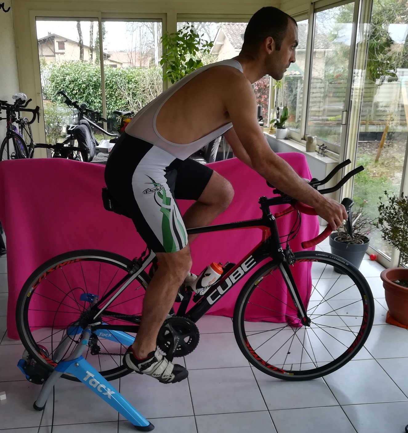

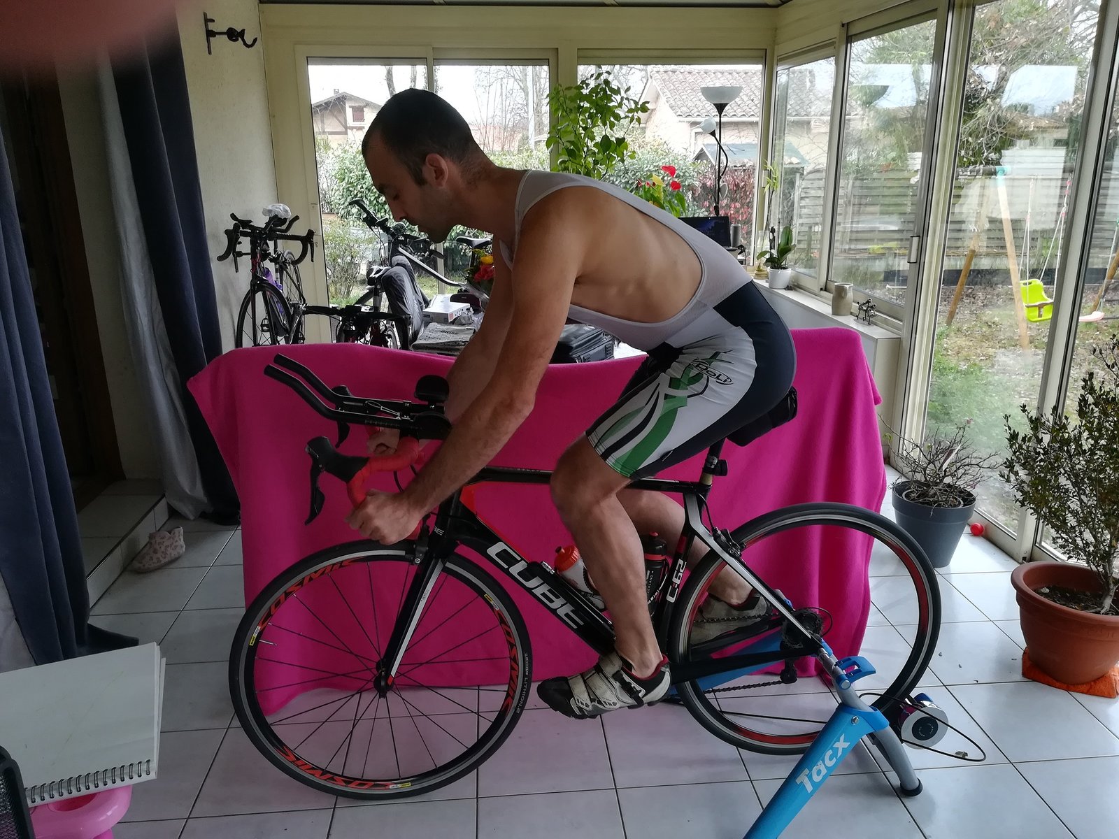

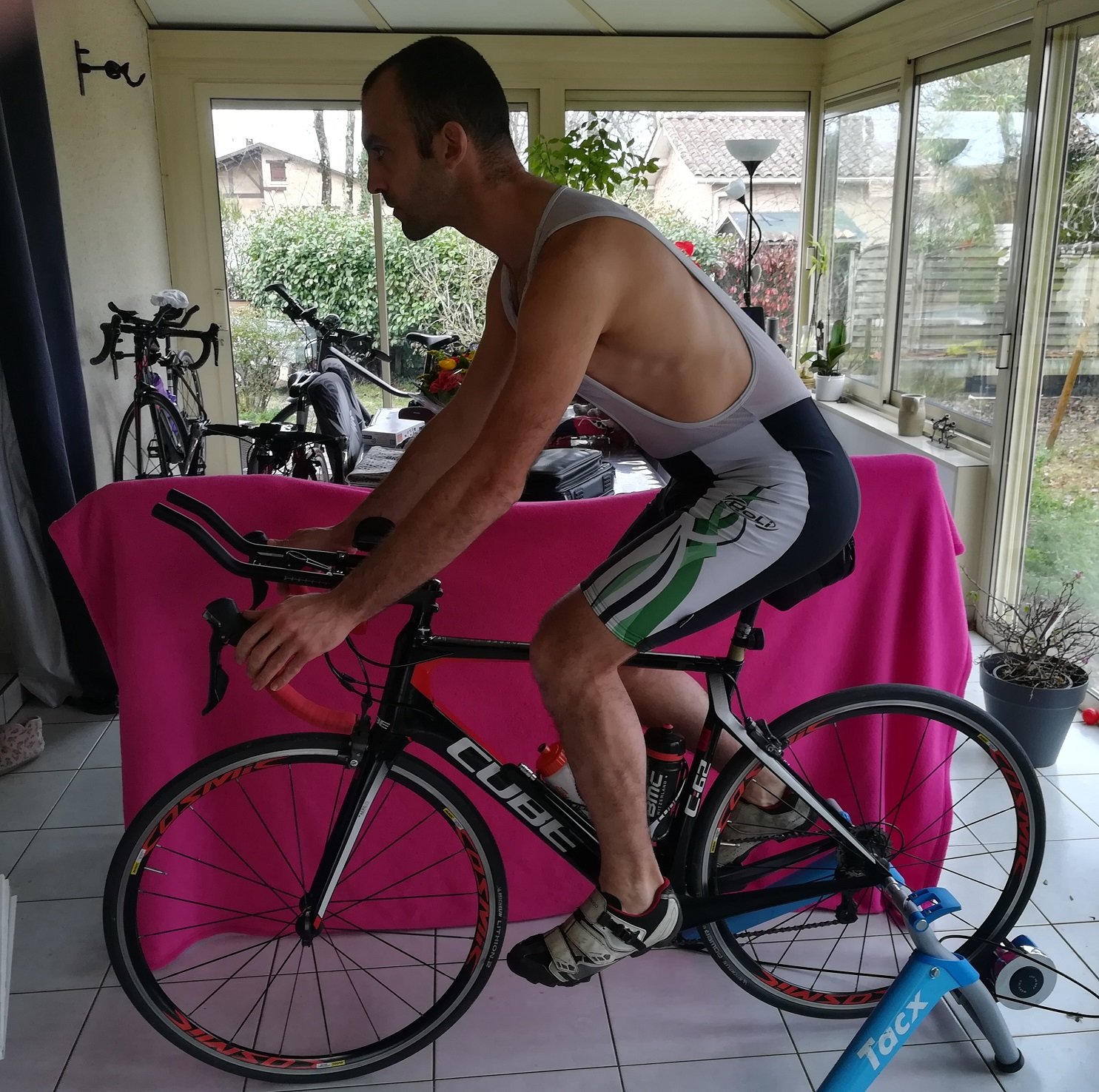

Vincent Blondeau Posté(e) le 14 janvier 2021 Auteur Posté(e) le 14 janvier 2021 Ça doit venir de lz. Besoin photo de profil mains aux cocottes et au cintre.
Mourlanne Posté(e) le 15 janvier 2021 Posté(e) le 15 janvier 2021 Je viens de voir votre réponse je vous ferai ca, vélo calé dans un home trainer cela ira t il? Sinon sortie du jour: 57km, 2h4, 28km/h +/-487mDébut en moulinant pour échauffement ca passe bien, je tiens bien la position et les jambes enroulent bien. 40 derniers kilomètres sont fait sur le grand plateau suite à une chute et casse d'une pièce. Du coup j'ai pu constater effectivement que lorsque je "force" en danseuse, démarrage ou cote je suis bien en appuie au niveau du métatarse du gros orteil mais des que la fréquence de pédalage augmente et/ou la résistance diminue je bascule sur le 5eme ou vers le cuboïde. Globalement je me fais a la position même si il persiste un légère sensation d'être recroquevillé. Avez vous besoin d'autres info lors des retour de sortie? merci

Mourlanne Posté(e) le 17 janvier 2021 Posté(e) le 17 janvier 2021 Le 14/01/2021 à 17:10, Vincent Blondeau a dit : Ça doit venir de lz. Besoin photo de profil mains aux cocottes et au cintre. bonjour J'ai pris toute une série de clichés, profil droit profil gauche, position des jambes différentes pieds a 12H 3H 6H 9H Mains aux cocottes, haut du cintre, bas du cintre, prolongateur. J'ai tenté de couvrir le plus de configuration n'ayant pas plus d'info sur ce que vous recherchiez Merci de me dire si elles vont et sinon ce qui ne va pas que je puisse en reprendre merci
Vincent Blondeau Posté(e) le 18 janvier 2021 Auteur Posté(e) le 18 janvier 2021 En dehors du fait que vous pourriez probablement gagner 5mm en hauteur de selle rien n'est vraiment choquant. Il faut attendre le compte rendu du podologue . Allez y avec les chaussures de velo .
