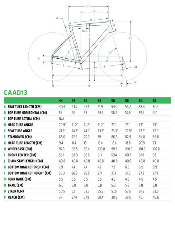

OLIE C Posté(e) le 28 novembre 2019 Posté(e) le 28 novembre 2019 il y a 20 minutes, Vincent Blondeau a dit : Je vous ai repond_u par mel Bien reçu, merci. Pour choisir un vélo parmi les gammes de fabricants, quelle est la meilleure manière de procéder ? J'ai lu que vous ne conseilliez pas d'utiliser le stack and reach du fait des possibles différences d'angle de selle et des équipements (potence et cintre). Cependant sans le stack et le reach je ne vois pas bien comment comparer 2 cadres différents. Pour l'angle du tube de selle celui-ci peut être modifié en avançant la selle (en vérifiant que le vélo le permet), la tige de selle, la potence et le cintre peuvent également être changés pour s'adapter au mieux à l'étude posturale. Le choix du bon vélo et de la bonne taille m'apparait très complexe. Je comprends selon l'EP que j'ai un rapport tronc/entrejambe plus faible que la moyenne et recherche donc un vélo plutôt grand et court avec une grande douille de direction.

OLIE C Posté(e) le 28 novembre 2019 Posté(e) le 28 novembre 2019 (modifié) il y a 43 minutes, Vincent Blondeau a dit : Cette TIGE de SELLE permet en roulant de changer de position. En fait il n'existe que le sur mesure pour avoir un velo bien étudie pour les deux pratiques . Ceci étant en cherchant on devrait trouver un vélo ou on arriverait a faire un compromis . Ce qu'il est possible de faire c'est que je vous donne les plan du cadre avec les cotes essentielle angle TDC déport de TDS Longueur Tube supérieur et longueur de douille ( 180 ) Et que vous cherchiez sur les géométrie avant de me les envoyer . Rechercher avec STACK et REACH sous entend que l'angle de tube de s'"elle est identique et le deport de chariot de TDS aussi . Or dans une même marque pour un meme' modele suivant la taille cela varie . Entendu, je vais faire quelques recherches et vous transmettre les modèles. Est-ce que les differentes tailles de fourche utilisées par les fabricants ne modifient pas également la longueur de douille recherchée? Je pense que sans un logiciel de dessin comme le votre avec l'ensemble des cotes il est difficile de s'y retrouver.. Voilà déjà quelques modèles plutot grands et courts que j'avais pré-listé : cervelo S3 Trek madone (h2) Caad 13 Modifié le 28 novembre 2019 par OLIE C mauvais tableau des tailles

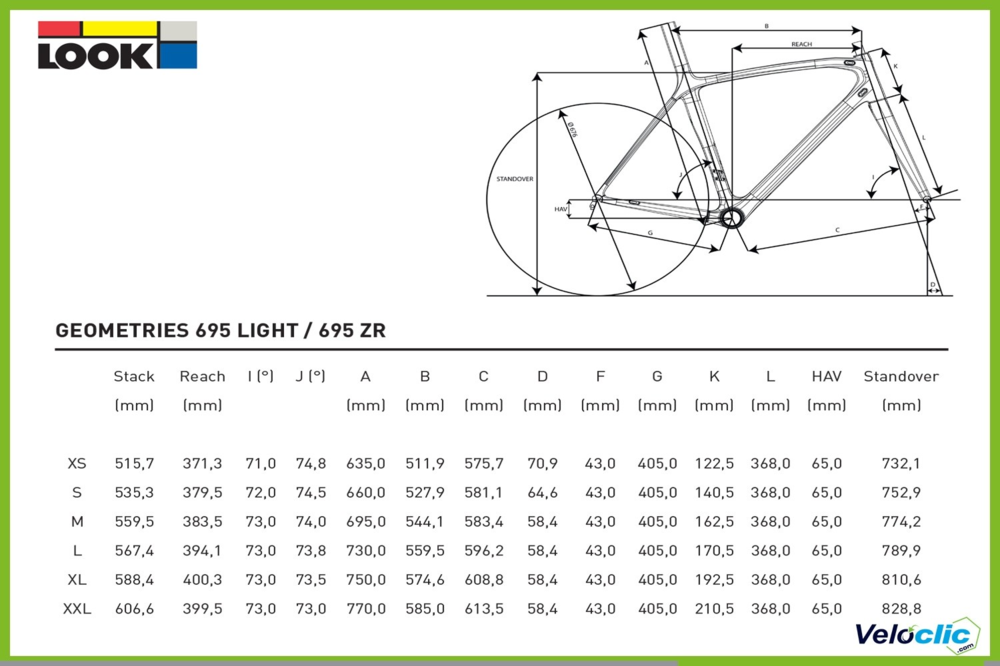

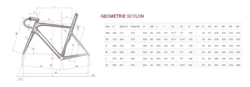

OLIE C Posté(e) le 2 décembre 2019 Posté(e) le 2 décembre 2019 Et d'autres vélos, cette fois-ci d'origine française : Time scylon Il semble par ailleurs pouvoir être monté en version triathlon : Look 695 :
Vincent Blondeau Posté(e) le 3 décembre 2019 Auteur Posté(e) le 3 décembre 2019 Aucun ne semble répondre au besoin - angle tube de selle 73.5 ° - déport TDS 25 - Longueur douille 180 - longueur tube supérieur 555

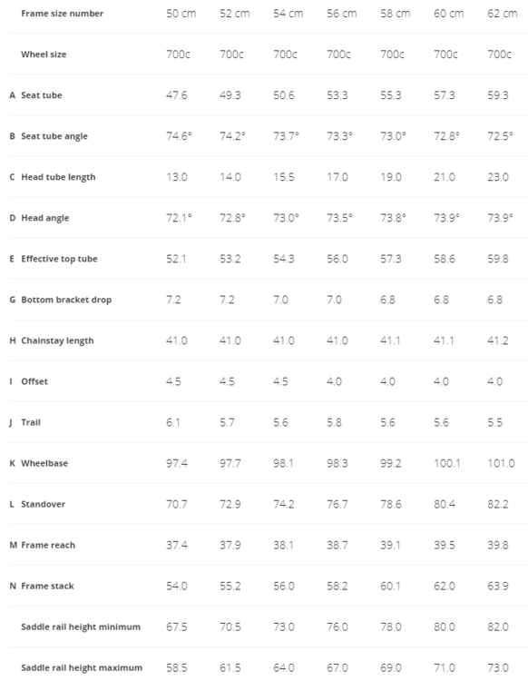

OLIE C Posté(e) le 3 décembre 2019 Posté(e) le 3 décembre 2019 Un cadre "endurance" qui correspondrait mieux :en termes de cotes Willier Cento 1R taille L: angle 73.5° , longueur 558 et douille de 177. Pour mon usage, cela vaut mieux qu'un des cadres cités ci-dessus avec quelques spacers?
Vincent Blondeau Posté(e) le 3 décembre 2019 Auteur Posté(e) le 3 décembre 2019 Ce cadre ets bien ...Les spaceurs c'est quand on a espoir d'etre plus souple mais cela nuit a la rigidite du poste de pilotage .
