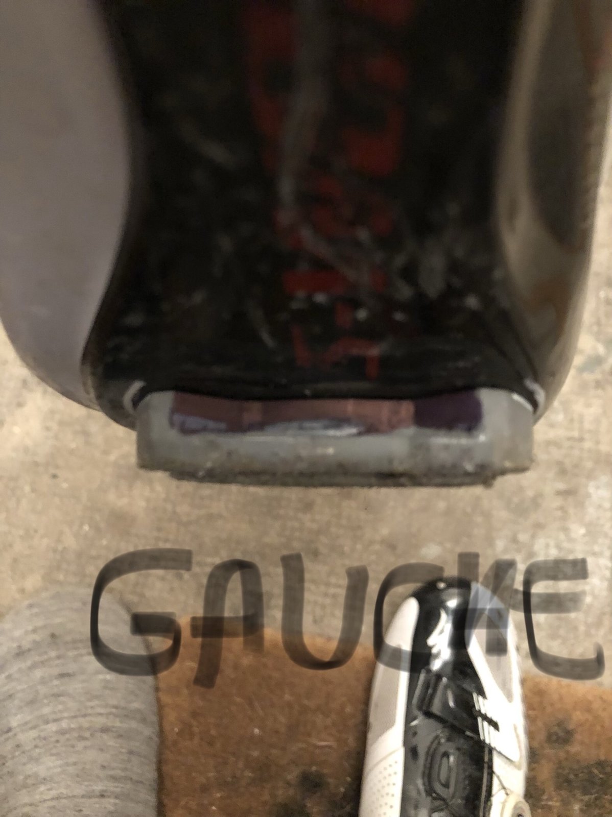

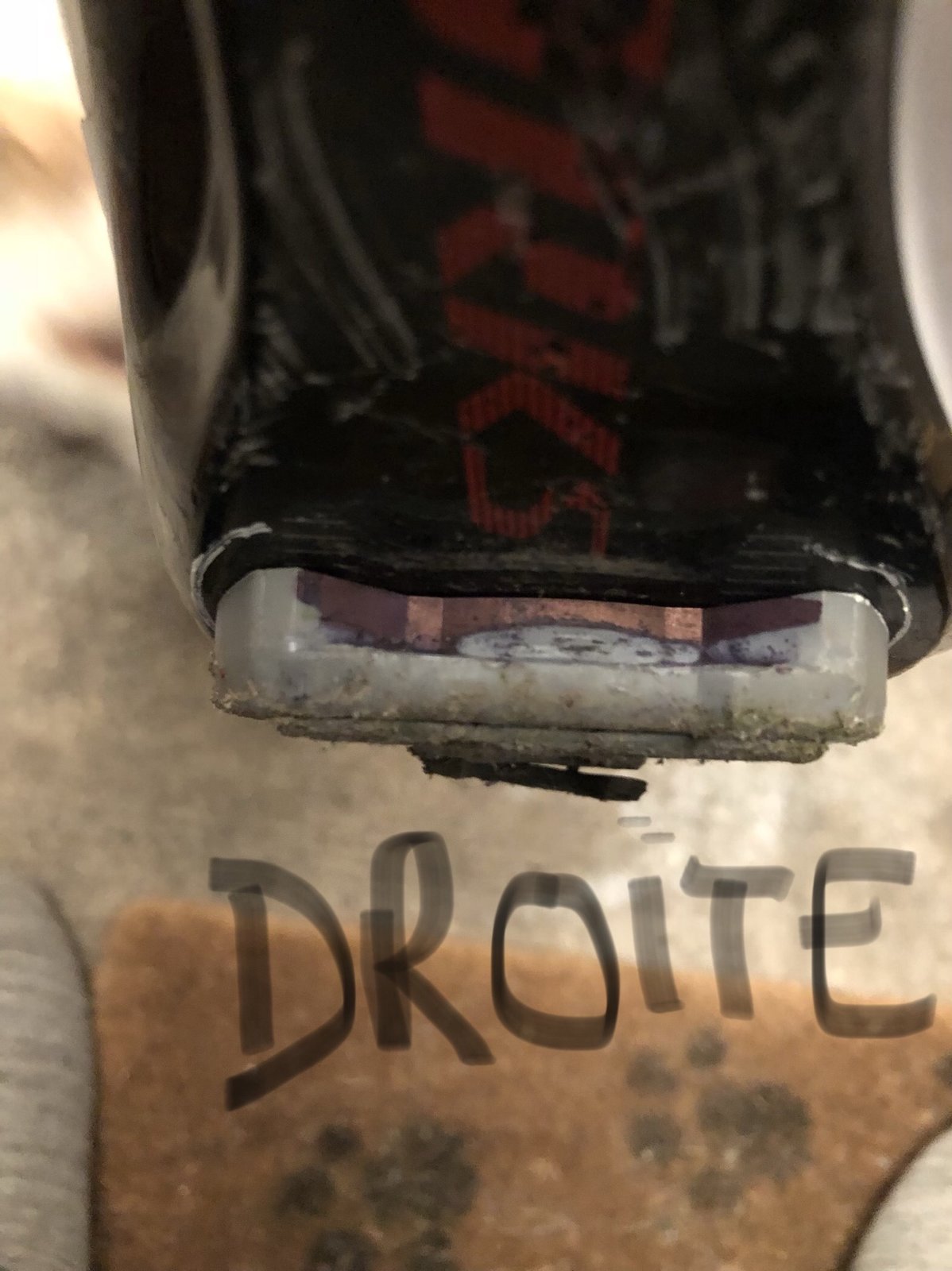

AntoineMONET Posté(e) le 15 octobre 2018 Posté(e) le 15 octobre 2018 Bonjour Nouvelle sortie aujourd’hui de 90 km autour de Bordeaux pendant 3h20 : Bonnes sensations pas de douleurs encore des fourmillements dans les pieds, mais moins marqués que lors de la dernière sortie Par ailleurs je vous envoie la photo des marques sur les cales Antoine MONET
Vincent Blondeau Posté(e) le 16 octobre 2018 Auteur Posté(e) le 16 octobre 2018 Bon..les talons demandent a rentrer ( limite ) . S'il n'y a aucune douleur aux genoux on peut laisser comme cela sinon il faudra faire rentrer _un peu le talon.
