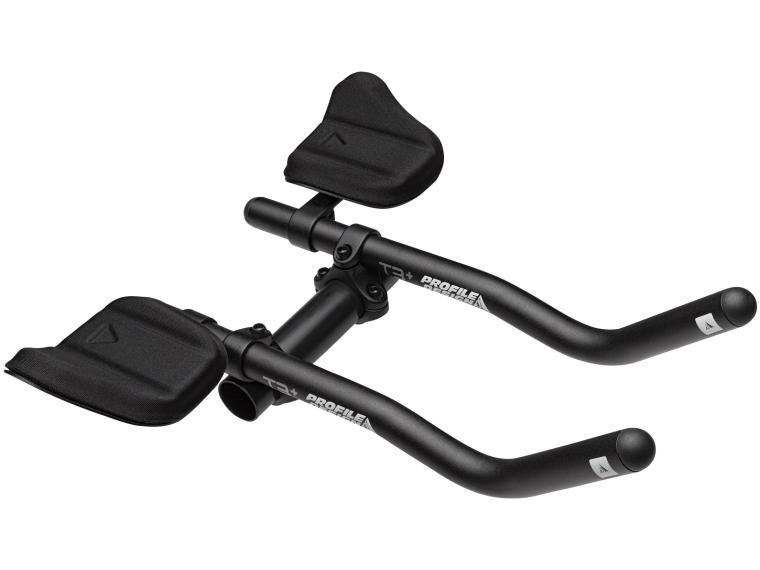

Vincent Blondeau Posté(e) le 12 septembre 2018 Posté(e) le 12 septembre 2018 Bonjour, Le suivi ( SAEP ) commence ICI pour une année . Le but est de valider votre position sur une saison complète et sur vos terrains. IL faudra mettre une compte rendu après chaque sortie au début , ensuite nous pourrons espacer les comptes rendus . HS hauteur de selle 757 maxi RBS recul de bec de selle 58 arione SC distance selle cintre 505 avec prolongateurs h bascule du cintre 80 au cintre car prolongateurs au dessus Engagement des cales 105 pas de changement Remarques Le prolongateur ne permet pas un réglage optimal ...Les support AV Bras en sont pas indépendants . Voir : Profile T3 Vu sur https://www.mantel.com/fr/cintre-clm-profile-design-t3 alors que Rotor ( Alternatif sport ) ne les propose plus
mousse Posté(e) le 18 septembre 2018 Posté(e) le 18 septembre 2018 bonjour les prolongateurs sont réglable en hauteur, largeur et longueur. Cordialement
Vincent Blondeau Posté(e) le 18 septembre 2018 Auteur Posté(e) le 18 septembre 2018 Et les appuis des avant bras ? Ils sont fixes longitudinalement au dessus du cintre ?
Vincent Blondeau Posté(e) le 20 septembre 2018 Auteur Posté(e) le 20 septembre 2018 Bjr, C'est un soucis pour la qualite de reglage du buste car les bras doivent tomber a 90°.
mousse Posté(e) le 20 septembre 2018 Posté(e) le 20 septembre 2018 Bonjour je me suis trompé il sont mobile!
Vincent Blondeau Posté(e) le 21 septembre 2018 Auteur Posté(e) le 21 septembre 2018 Puis je avoir une photo de profil mains aux prolongateurs ?
