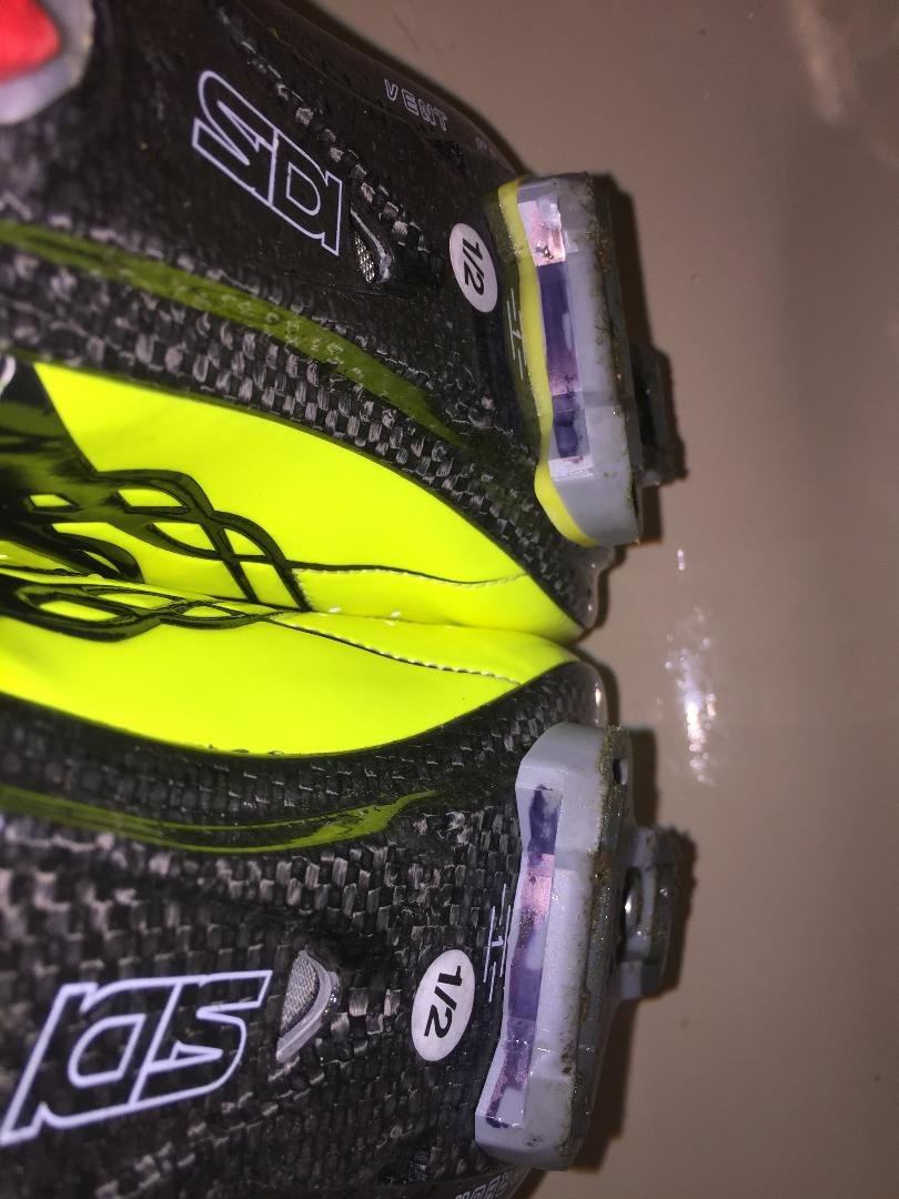

deberne Posté(e) le 4 septembre 2018 Posté(e) le 4 septembre 2018 (modifié) 1er sortie de 60 km apres etude posturale d'hier avec recul des cales effectués la visserie de la chaussure n'ayant pas tenu j'ai du coupé la vis et l'ai boulonné en dépannage par ce fait j'ai du enlever provisoirement la rehausse de 5 mm a droite sur mon pedalage rien a dire sauf que le pied gauche se cherche un peu vu que la rehausse a droite n'est plus la le bassin doit compenser un petit peu mal au rein au 40e km du je pense a ce changement et feu au pied droit rapidement (40e km) je recois les nouvelles chaussures demain plus une rehausse a droite de 3mm sur votre conseil Modifié le 4 septembre 2018 par deberne
Vincent Blondeau Posté(e) le 4 septembre 2018 Posté(e) le 4 septembre 2018 Bonjour, Le suivi ( SAEP ) commence ICI pour une année . Le but est de valider votre position sur une saison complète et sur vos terrains. IL faudra mettre une compte rendu après chaque sortie au début , ensuite nous pourrons espacer les comptes rendus . HS hauteur de selle 740 pour 738 conserve RBS recul de bec de selle 68 pour 72 avec des manivelles de 170 correct SC distance selle cintre 555 pour 555 correct h bascule du cintre 77 pour 67 un peu bas / travailler la souplesse Engagement des cales 95 regle a 103 pour 105 Remarques envisager : podologue pour analyse des appuis des pieds semelles thermoformées sidas module cycle planche a inversion kine pour étirement des chaines postérieures des membres inférieurs chaussures en 44.5 meme marque * -
deberne Posté(e) le 6 septembre 2018 Auteur Posté(e) le 6 septembre 2018 (modifié) bonjour vincent 1er sortie de 75 km avec nouvelles chaussures et cales reglées a 103( manque 2 mm impossible d'aller plus loin je suis en max de butée) j'ai inseré une réhausse de 3mm a droite comme convenu , mon bassin semble bien equilibré mon pied gauche ne se cherche plus , plus de mal au rein non plus ni plus de feux au pied droit au niveau de l'efficacité du coup de pedale je ne pourrais en dire plus qu' en course face a des adversaires PETITE QUESTION : comme je l'ai ressenti chez vous ma position avec cales reculées me donne l'impression d'etre trop en avant maintenant a votre avis dois je reculé (4/5mm) la selle ? Modifié le 6 septembre 2018 par deberne

Vincent Blondeau Posté(e) le 6 septembre 2018 Posté(e) le 6 septembre 2018 Non il faut faire plusieurs sorties avant de changer ..cette première impression est donnée par le changement mais le cerveau a-t-il fait le changement de référentiel ? Pour l'article il est intéressant ..et reprend les généralités.

Vincent Blondeau Posté(e) le 10 septembre 2018 Posté(e) le 10 septembre 2018 Pour les cales c'est OK ce qui veut dire que c'est pas mal du tout pour l'engagement , le recul du bec de selle et la hauteur de selle ... 1
