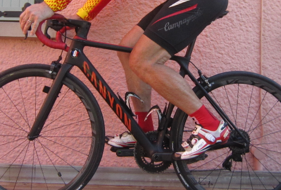

Vincent Blondeau Posté(e) le 25 août 2018 Auteur Posté(e) le 25 août 2018 Il faudrait une photo de profil prise du cote gauche avec la manivelle droite a l'horizontale vers l'avant et le plateau de la pédale horizontal . Si vous reculez la selle pour avoir un recul plus pres de 75 que de 50 ( statistiquement recul de 50 => femur de 580 et 75 => fémur de 620 en gros d’où le besoin de vérification ) la distance selle / cintre va augmenter et il faudra ultérieurement changer la potence ou le cintre monobloc ( qui est une hérésie en terme d'ergonomie ) . Vos cales doivent être réglées non pas a 94 du bout de la semelle mais a 108 car vos chaussures sont de fait trop longues ( Voir LAKE / BONT / LUCK / SIERRA SHOES ) Auriez vous une jambe plus courte ? ( échauffement coté droit = possibilité jambe plus courte ) Douleurs aux cuisses ( quadri ) " normales " car si les cales sont sous engagées ( trop vers la pointe de la chaussure ) le rendement est faible ce qui vous conduit a forcer plus . Autre réflexion : vous avez changé de vélo en passant de Vitus a canyon et ( autre piste de réflexion ) il pourrait être trop exigeant pour la puissance dont vous disposez aujourd'hui . Cela vous demanderait trop d'effort en cote d’où les douleurs aux cuisses et aux lombaires .. Quelle est votre puissance au seuil ( en dessous de 250 watts tenus sur 30 minutes le Canyon est trop exigeant ) Voila mes réflexions....
Bernard T Posté(e) le 26 août 2018 Posté(e) le 26 août 2018 Bjr, Voici quelques réponses et la photo en PJ. Photo avec nouveaux réglages. Hauteur selle : 729 Selle / Cintre : 508 Selle potence : 68 Cales :105 .Mais la mesure diffère si on mesure parallèle au sol ( 105 ) ou parallèle à la partie de la chaussure allant de la cale à l'extrémité de la chaussure (108) . Mais je suis au maxi du recul possible. Watt : Pas de mesure ad hoc .J'ai passé un test à l'effort qui à donné 240 W en fin de test. Mais sur un soi-disant vélo, qui n'avait de vélo que le nom. Mal assis ,cintre au ras du corps ou presque, pédales plates avec un semblant de scratch entourant mes chaussures de sport et en bluejeans . Durée totale environ 1/4 d'heure. De toutes façons je ne pense pas être capable d'afficher 250 W pendant 30 ' . Hélas ! @ + Taillade B

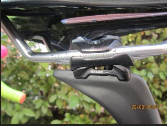

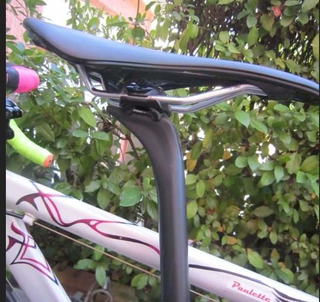

Vincent Blondeau Posté(e) le 28 août 2018 Auteur Posté(e) le 28 août 2018 Le recul de selle semble être un peu trop important ( aspect visuel ) d’où la réflexion suivante : - est il possible d'avancer un peu la selle ? - quel est le recul de bec de selle ? - est ce qu'il serait possible de remesurer la longueur des fémurs ?
Bernard T Posté(e) le 28 août 2018 Posté(e) le 28 août 2018 Réponses: Avance selle :Oui cela me semble possible . Voir PJ. Deport selle : 20 mm environ Recul : 50 mm Fémurs :610 mm Ce matin sortie tranquille de 75 km, seul .Parcours vallonné,530 m de dénivelé, moyenne 21.5 km/h . Pédalage : Plus facile et semble plus efficace .A confirmer sur une sortie plus hard .Mais encourageant ! Cuisses: Moins de douleur voir aucune .A voir là aussi sur une sortie plus dure . Dos: Parti et revenu avec une douleur supportable .Le plus pénible c'est quand je me rassois après une séquence en danseuse. Mais ça ne dure pas très longtemps Assise : J'ai l'impression d'avoir changé de selle ? Les appuis sont plus sensibles, mais supportables . Envie de me reculer .

Bernard T Posté(e) le 29 août 2018 Posté(e) le 29 août 2018 Réponses . Réponse : Je m'explique: j'ai fait des essais ,sur quelques centaines de mètres . Assis en avant ,assis en arrière ,assis naturellement. Et c'est assis en arrière que je me sentais le mieux.au niveau efficacité de pédalage. De là à en conclure que c'est ma meilleur position il y a un pas que je ne franchirai pas . Avance selle :Oui cela me semble possible . Voir PJ. Deport selle : 20 mm Recul : 50 mm Fémurs :610 mm Ce matin sortie tranquille de 75 km, seul .Parcours vallonné,530 m de dénivelé, moyenne 21.5 km/h . Coté position évidement ça change ,plutôt en mieux . Cuisses: Moins de douleur voir aucune . Dos: Parti et revenu avec une douleur supportable .Le plus pénible c'est quand je me rassois après une séquence en danseuse
Bernard T Posté(e) le 31 août 2018 Posté(e) le 31 août 2018 Réponses . Avance selle :Oui cela me semble possible . Voir PJ. Comme préconisé je l'ai avancé. 4 mm Deport selle : 20 mm Recul : 50 mm Fémurs :610 mm Ce matin sortie tranquille de 75 km, seul .Parcours vallonné,530 m de dénivelé, moyenne 21.5 km/h . Coté position évidement ça change ,plutôt en mieux . Cuisses: Moins de douleur voir aucune . Dos: Parti et revenu avec une douleur supportable .Le plus pénible c'est quand je me rassois après une séquence en danseuse
