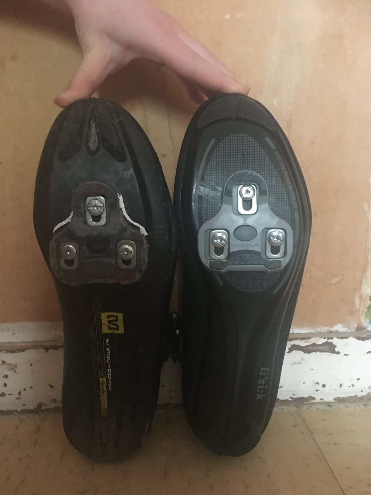

Lavignac Posté(e) le 28 décembre 2018 Posté(e) le 28 décembre 2018 Bonjour je viens de changer de chaussures car avec les semelles orthopédiques les mavic en 42 1/3 me serrer trop le bout du pied mais il a fallu que je prenne du 43 chez fizik, est-ce que cela aura une incidence par rapport au réglage de mes cales ? Si oui lesquelles. Merci Rectification 42 2/3 pour les mavic
Vincent Blondeau Posté(e) le 28 décembre 2018 Auteur Posté(e) le 28 décembre 2018 Légère incidence car les chaussures sont plus longues et donc il faudrait poser les chaussures sur les talons pour régler les cales à la même hauteur ..Ou mesurer le s deux paires et ajouter a l'engagement la différence de longueur . VB

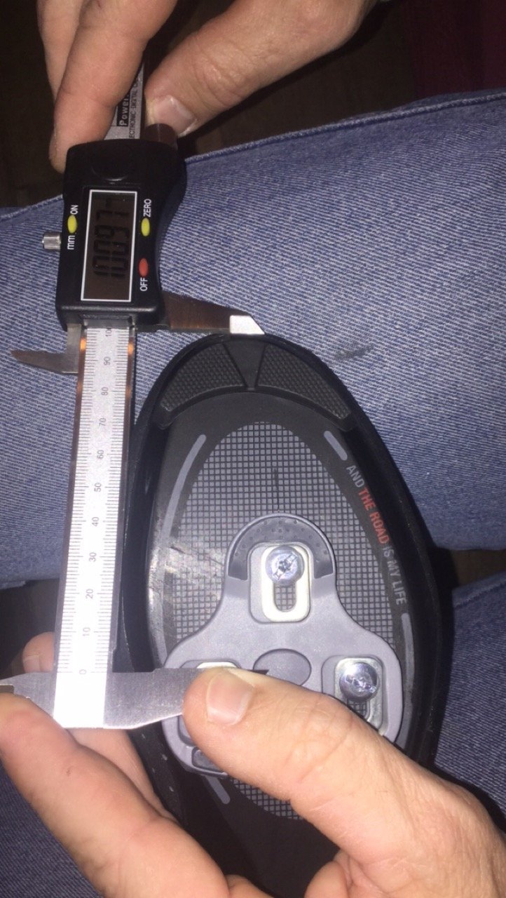

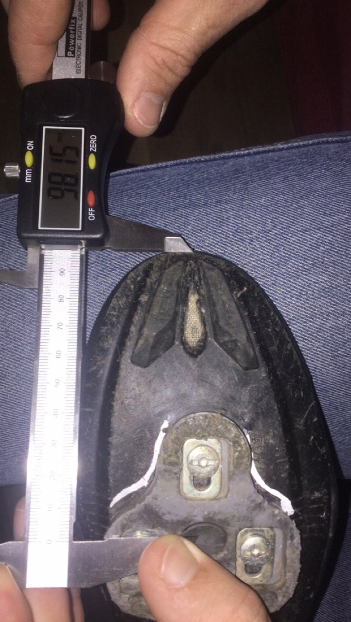

Lavignac Posté(e) le 30 décembre 2018 Posté(e) le 30 décembre 2018 Bonjour j’ai mesuré les 2 réglages sur la mavic du talon au repère 191mm, pour la fizik 200mm et les cales sont à fond sur les 2 paires, réglage de la mavic en sur engagement de votre part. En attendant votre réponse je vais enlever la semelle orthopédique des mavic et rouler avec ses dernières.
Vincent Blondeau Posté(e) le 30 décembre 2018 Auteur Posté(e) le 30 décembre 2018 Pourrais je avoir des photos ? Un écart de 9 mm c'est très important !
Vincent Blondeau Posté(e) le 2 janvier 2019 Auteur Posté(e) le 2 janvier 2019 Vous avez essayé car il semblerait que l'engagement FIZIK soit moins important ( avec sollicitation plus importante des quadris et tendons d’Achille ) ..

Lavignac Posté(e) le 11 janvier 2019 Posté(e) le 11 janvier 2019 Ok je remonte le bec de selle, et le pied ne glisse pas dans la chaussure, par contre je roule avec des chaussettes hiver dans mes chaussures mavic avec semelles d’origine car j’ai peur d’essayer les fizik par rapport au réglage de cales
Lavignac Posté(e) le 11 janvier 2019 Posté(e) le 11 janvier 2019 D’ailleurs en parlant des fizik que pensez vous par rapport al longueur des semelles intérieures (278mm)
Vincent Blondeau Posté(e) le 18 janvier 2019 Auteur Posté(e) le 18 janvier 2019 278 pour un pied qui fait 266 c'est beaucoup trop long avec probablement impossibilité de régler les cales au bon endroit . Le pied 266 +4= 270mm de long pour l'interieur de la chaussure mais la c'est 8mm de plus donc les cales devraient être réglées a 106 . Ou en est on ?
Lavignac Posté(e) le 19 janvier 2019 Posté(e) le 19 janvier 2019 Semelle intérieur mavic 273mm, fizik 278mm. Axe cale mavic 98mm, fizik 101mm. Je roule toujours avec les mavic et les semelles d’origines.
