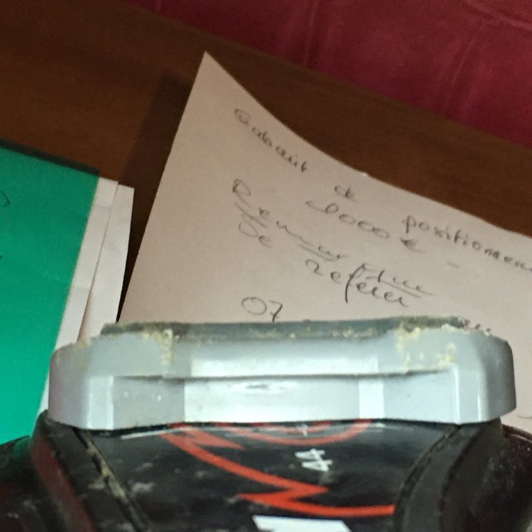

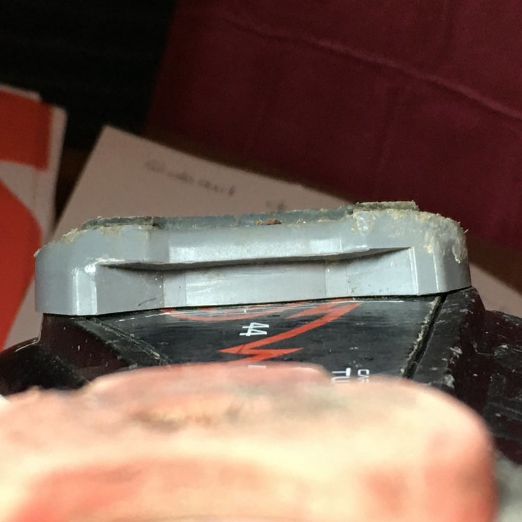

- photos des cales sous chaussures et des semelles internes

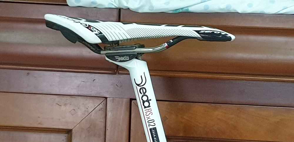

Mes problèmes de genoux et mollets semblent réglés avec réglage cales, changement de selle pour un San Marco Aspide (ouverte) et en réduisant la hauteur de selle.

Douleurs lombaires : trop de recul de selle / selle trop horizontale ou avec le bec qui monte / trop de distance SC
Quel ets le recul de bec de selle et  donnez moi un lien vers l'aspide que je vois pour verifier le RBS
Douleurs aux adducteurs cuisse D&G / douleur récurrente et accentuée par manque d'hydratation samedi dernier amenant à des crampes après l'entraînement.
La distance axe cintre -> Bec de selle = 561 mm avec une potence de 120mm / lors de notre étude en 2018 ma potence faisait 115mm.
La selle est à l'horizontale.
https://www.deporvillage.fr/selle-selle-san-marco-aspide-open-fit-racing-narrow-blanc-noir-rouge

Rappel : Pédalier Lg 172.5 rotor aldhu. Lord de notre étude j'étais en Campa Lg 175mm
Ah oui un détail d'importance j'ai changé récemment de pédales pour passer en Keo blade au lieu de keo classic -> Hauteur de cales infèrieure de 2.5mm. Hauteur de selle réglée à 735mm.

Avec le basculement du bec de selle, je me sens un peu mieux sur le vélo (plus sur le guidon). Cependant, toujours mal au dos après 30Km et difficile dans les bosses ou quand ça roule fort (ischios et adducteurs). Hier je finis donc avec difficultés : mal de dos, douleurs aux ischios et adducteurs (les 2 jambes). Cette nuit : quelques débuts de crampse aux adducteurs.

Par contre je pense qu'il faudrait avancer un peu les cales ( 2 /3mm ) vers la pointe de la chaussure car on les avait reculées .

Avez vous touché à la selle ?
