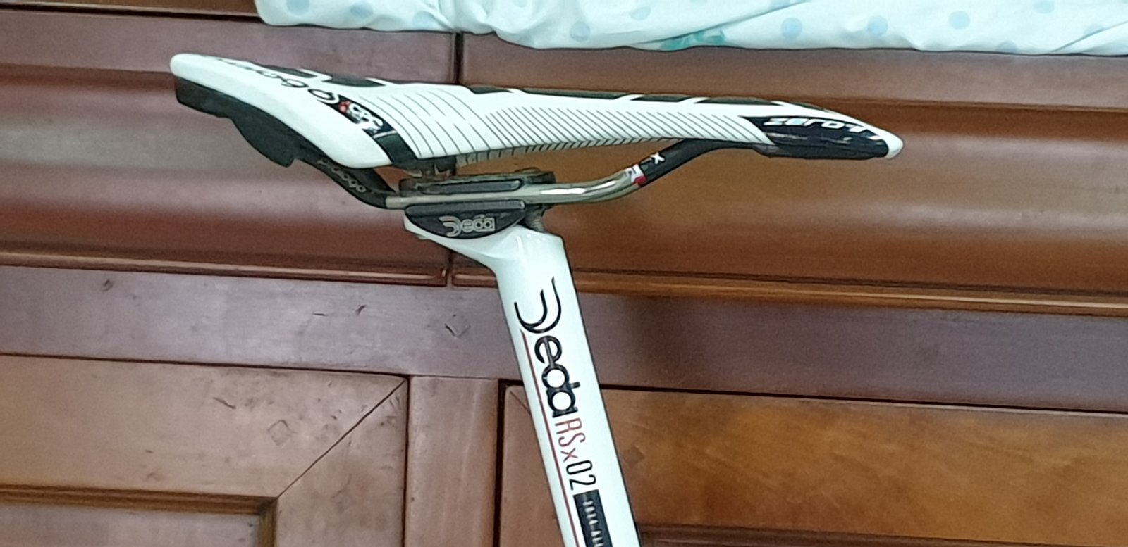

Christophe AUDOUX Posté(e) le 9 janvier 2021 Posté(e) le 9 janvier 2021 Ce jour 77km - 29.6Km/H -> Mal aux mollets et cuisses. Incapable de suivre dans les bosses. Réglage cales optimisé : engagement 98mm et centrage OK. Bascule 50mm, Hauteur selle = 737, Distance bec de selle / axe guidon = 560 au lieu de 545mm préconisé -> 560 correspond à un RBS d'environ 70mm (pas facile à mesurer.
Christophe AUDOUX Posté(e) le 9 janvier 2021 Posté(e) le 9 janvier 2021 Selle : réglage 550 et modifié avant entrainement à 560mm.

Vincent Blondeau Posté(e) le 9 janvier 2021 Auteur Posté(e) le 9 janvier 2021 La selle parait etre encore trop reculée ? ( la photo n'est pas perpendiculaire )

Vincent Blondeau Posté(e) le 9 janvier 2021 Auteur Posté(e) le 9 janvier 2021 Montez la selle de 5mm..et faites un tests . Quand la selle est trop " basse " l'effort est moins rentable .
Christophe AUDOUX Posté(e) le 9 janvier 2021 Posté(e) le 9 janvier 2021 OK, je vais monter la selle de 5mm et l'avancer. Aujourd'hui à 560 / distance bec -> axe du guidon. Je dois la passer à 545mm ? Cela paraît beaucoup, mais peut-être est-ce la solution.
Vincent Blondeau Posté(e) le 9 janvier 2021 Auteur Posté(e) le 9 janvier 2021 On ne s'occupe que de la selle avec le recul a mesurer comme indique. Ensuite on verra pour SC ( distance selle / cintre ) .
Christophe AUDOUX Posté(e) le 9 janvier 2021 Posté(e) le 9 janvier 2021 J'ai mesuré le RBS en essayant une distance bec de selle / axe guidon = 545 (comme vous l'aviez préconisé). Cela donne un RBS axe/bec de selle à 60mm
Vincent Blondeau Posté(e) le 10 janvier 2021 Auteur Posté(e) le 10 janvier 2021 Donc on serait un peu avancé ...Montez la selle et test .. Il faut que l'on leve les incertitudes.
Christophe AUDOUX Posté(e) le 10 janvier 2021 Posté(e) le 10 janvier 2021 Je remonte la selle de 5mm ?
Vincent Blondeau Posté(e) le 11 janvier 2021 Auteur Posté(e) le 11 janvier 2021 Oui vous remontez la sellecela devrait aller mieux . Essayez et dites moi .
